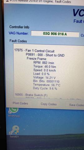

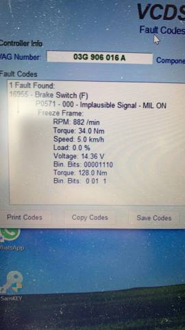

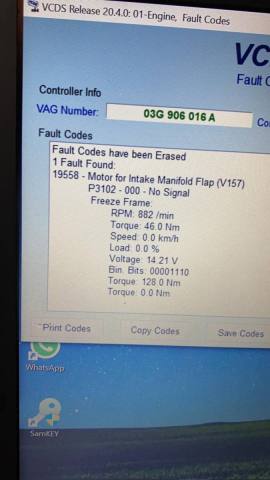

Salutare, am si eu o problema cu un Touran 2004 1.9 AVQ, zilele trecute mi a aparut martorul spirala in bord si de atunci becurile de la frana si banda led de pe haion raman pornite cat timp este contactul pus, pe vcds mi a dat eroare brake switch, inlocuit switch ul de la pedala eroarea ramane in bord si becurile raman pornite cat timp este contactul pus, fara contact cand actionez pedala functioneaza normal, astazi am luat la verificat toate sigurantele din panouri si am gasit arsa siguranta F7(5A) din panoul de sigurante de la motor, am pus o alta siguranta si in acel moment a iesit fum de undeva din spatele bateriei probabil ceva scurt circuit arsa din nou siguranta si mi au aparut in vcds doua erori noi 19558 Motor for intake manifold flap (157) si 17075 - Fan 1 control circuit short to GND, problema cu becurile inclusiv a ramas...vreo idee ce ar trebui verificat si unde, din ce a iesit fum...
multumesc anticipat

da jos plasticele care vin pe acolo, baterie...etc...sa vedem de unde a iesit fum. Cel mai posibil,.un cablaj
Switch pedala ambreiaj, se afla pe pompa master a ambreiajului.
Modificat de bysus
F l o r i n
Da,.numai ca nu am.intalnit pana acum switch ambreiaj care sa scoată fum.....
Florin mai iese din cate unu pana isi da duhu de tot :),
alypadureanu banuiesc ca ai pus o siguranta la fel de mare. Pana schimbi switch de ambreiaj poti sa ii scoti mufa, apoi inlocuiesti siguranta.
F l o r i n
No, poate mi-a scapat mie, dar de ce vb de switch ambreiaj?
Pai zicea colegul mai sus ca a iesit fum din zona la baterie, bysus a intuit bine :)
F l o r i n
am inteles, doar ca nu are deloc eroare pe acesta....ci pe ventilator 1, clapeta v156...si switch pedala frana. Din acesta cauza nu vad legatura cu switch pedala ambreiaj...
Am gasit switch uri de ambreiaj defecte, cablaj deteriorat....dar doar sa scoata fum, sa nu ai eroare si sa mearga, nu am gasit.
Pentru erorile de mai sus, ai o siguranta de 10A arsa in cutia cu sigurante de langa baterie.
F l o r i n
da, doar ca trebuie verificat de unde a iesit fum....
