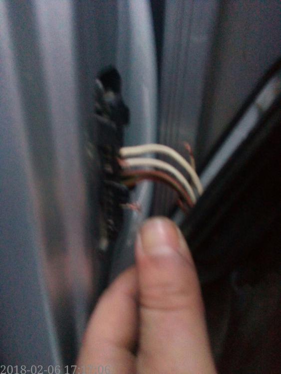

Salut.am cumpărat recent un Touran 1.9 2004 alq. Închiderea centralizata dreapta spate nu merge.portiera a fost înlocuită cu una din 2007.in stâlp,mufa are 12 cabluri,in ușă sunt doar 6.stie cineva ce pot sa fac?geamul electric merge.multumesc
schimba instalatia si calculatorul de usa  (motorasul) cu originalele - cele care au fost pe masina, de fabrica.
Nu am cum sa fac legături așa cum sunt ele?gen sa modific legăturile la mufa din portiera.sper să nu deranjez...dar nu găsesc instalatia electrica.....
Generatii diferite, mai bine faci cum ti-am scris mai sus
NU - de aceea te-am sfatuit sa le recuperezi de pe usa veche. Ce ai facut cu ea, ai aruncat-o ??
am cumparat masina cu portiera schimbata.....nu am cum sa iau portiera veche....nu e misto?:)
da, e belea.
Fa o scanare/diagnoza la masina, sa vedem exact ce calculatoare ai acum, pe usile spate - o sa iti zic ce trebuie sa cumperi.
Eventual, in locul firelor de can - care le ai tu pe masina acum, tragi firul de lin de la calculator usa fata pana in spate si vezi daca merge.
o sa fac o scanare.poti sa-mi explici mai clar ultima ta sugestie?ms fain
Generatia ta, comunica comenzile pt usa spate - yala, geam, iluminare, pe firele de can.
La ce banuiesc ca ai tu acum pe usa aceea, comunica pe LIN - un singur fir.
Nu cred ca o sa functioneze, dar poti incerca - sa tregi fir de LIN din fata in spate si vedem daca merge.
Nu stiu/nu am acum acces la diagrame, daca nu cumva trebuie tras si inca un plus contact.
care ar fi firul de LIN si unde il leg?fac treaba asta sambata. Daca merge fac cinste
Nu este cazul.
Ti-am scris mai sus... nu am acum acces la diagrame, vedem pe seara.
