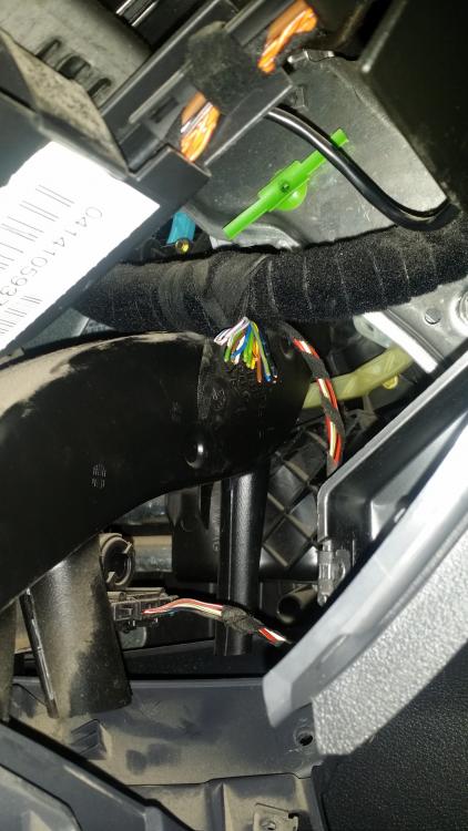

20170826_165337.thumb.jpg.b39a903fe91c0cfb57ce275b335af274.jpgImi cer scuze daca nu postez unde trebuie,dar am si eu o problema cu instalatia electrica la un touran.Masina o am de cateva saptamani( Touran 2.0 tdi AZV) si astazi am gasit niste fire taiate din instalatie electrica de sub volan (undeva in partea dreapta) fiind un nr. de 20 de fire electrice( taiate).Atasez si o poza daca puteti sa-mi spuneti de unde provin firele astea.Multumesc!

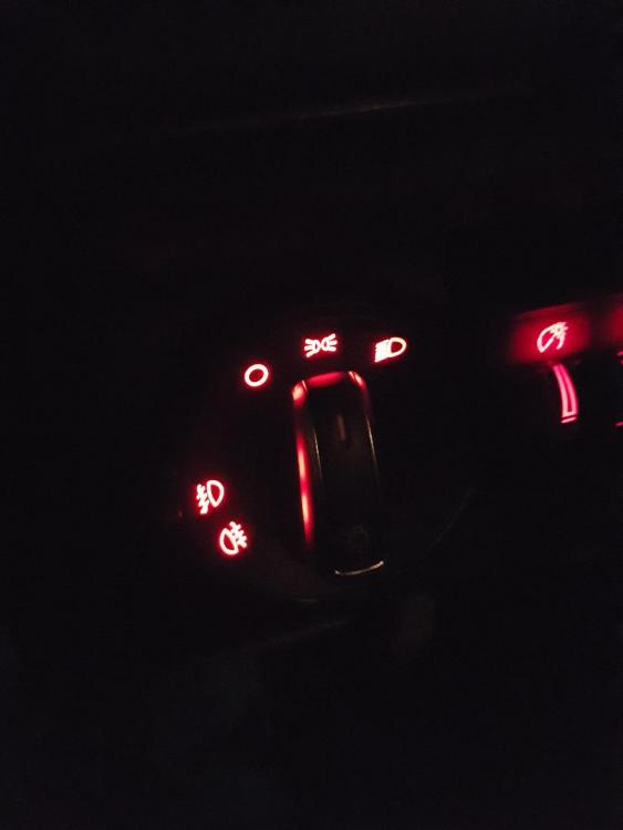

Colegii, aveti idee de ce nu se aprind cele doua leduri de pe comutatorul de lumini? L-am schimbat pe cel vechi deoarece la acela se stingeau toate cand porneam motorul.
Vezi becul la scrumiera poate....
cam de acolo este.....
