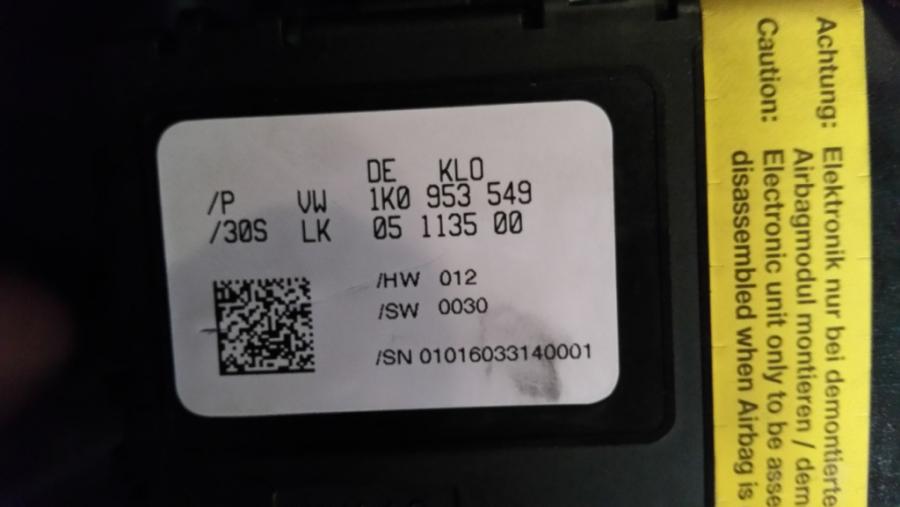

am verificat impreuna cu un electrician azi. alimentarea mufei e ok. si el mi-a zis sa schimb calculatorul. ideea este: il montez pur si simplu pe cel nou? mai trebuie altceva adaptat daca vine pe acelasi cod?
Il codezi conform celui vechi.

               Address 16: Steering wheel       Labels: 1K0-953-549-MY8.lbl
Control Module Part Number: 1K0 953 549 A    HW: 1K0 953 549 A
  Component and/or Version: Lenksäulenmodul 007 0030
           Software Coding: 0000042
            Work Shop Code: WSC 01324 785 00200
                      VCID: 30657B35A3C687A1DFB-8065

Am schimbat partea electrica a contactului si da aceleasi erori. Posibil sa fie si noul contact defect sau altceva? Calculatorul de coloana?
daca l-ai schimbat cu altul nou, greu de crezut sa fie si acesta defect - posibil din calculatorul de coloana.
