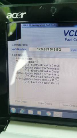

Modificat de iuliu1984
verifica alimentarea calc de coloana de volan.
