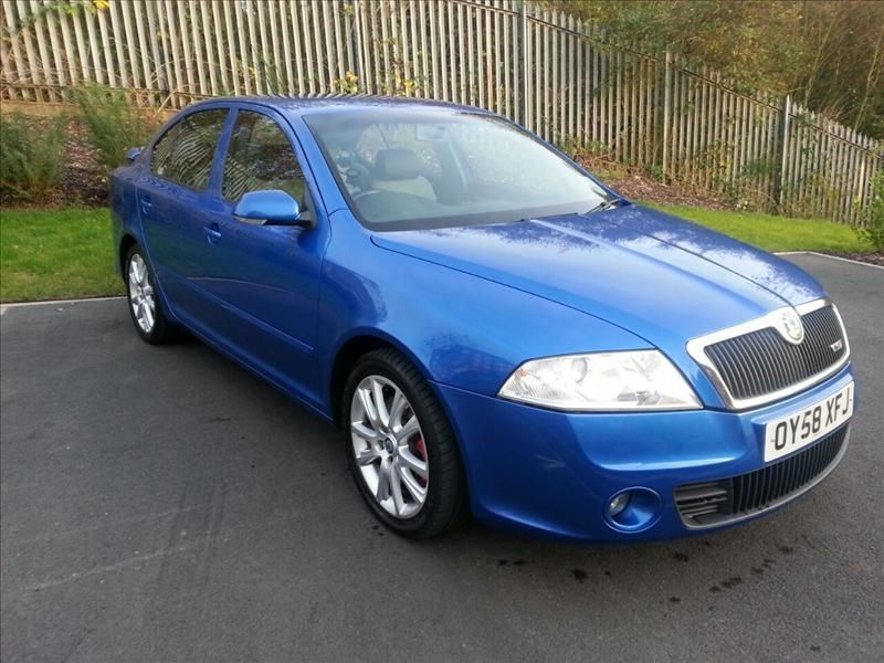

Am o rugaminte,daca cineva ma poate ajuta sa imi zica cam ce piese mi-ar trebui pt schimbarea volanului de pe dreapta pe stanga la un rs din 2008(motorizare common rail).Masina e din Anglia,o iau la un pret relativ mic,aprox 3000 eur.Stiu ca iti mananca nervii si timpul schimbatul volanului dar tinand cont de pretul cu care as putea sa iau masina ,an bunicel si motorizarea cr,as dori totusi sa incerc.

iti trebuie , plansa de bord , caseta de directie , faruri ( care bat aiurea ) sau poate au reglaj de europa dar mi-e greu sa cred, traversa din bord , trebuie vazut daca la platforma aceasta au gaurile de coloana si alte cablaje in amandoua parti , daca nu trebuie taiat de la o masina de europa, eurobara din bord, si un electrician bun care sa mute cablajele de pe o parte pe alta si/sau alungite daca nu ajung....si multi nervi.
si stergatoarele de parbriz sunt pe partea celalalta
conducte de frana, tot sistemul de ventilatie din bord, etc...
o gramada de chestii. mai bine o inmatriculezi asa, desi eu sunt total impotriva acestei chestiuni... ( sa lasi masinile cu volan pe dreapta sa circule nelimitat... )

Iti trebuie asa :
- bord
- caseta directie
- ansamblu stergatoare
- faruri
- panou ignifug (cel dintre motor si bord)
- oglinzi si buton comanda
- motoras geam stanga-fata (care da comenzile din stanga pt toate geamurile)
- yala de la masina cu volan stanga (care da comanda sa se inchida toata masina)
Uita-te la topicul de mutare a volanului de la Passat b5.5 facut de matrixx,cam aia iti trebuie , plus anumite chitibusuri , plasticaraie de sub bord(mici,gen suport relee,etc),e mult de munca , dar in opinia mea merita,eu am facut un Passat.Avand in vedere ca n-ai capac la airbag pasager,asigura-te ca faci rost in primul rand de plansa bord intacta,in general in dezmembrari is plesnite in fata , implicit plansa bord sparta .FFF bine ar fi daca ai gasi si instalatia electrica completa de stanga(se poate modifica si cea de dreapta, dar e de munca).Farurile e ultimul lucru pe care trebuie sa-l iei.Ai acolo lista cu 97% piese ce ai nevoie.

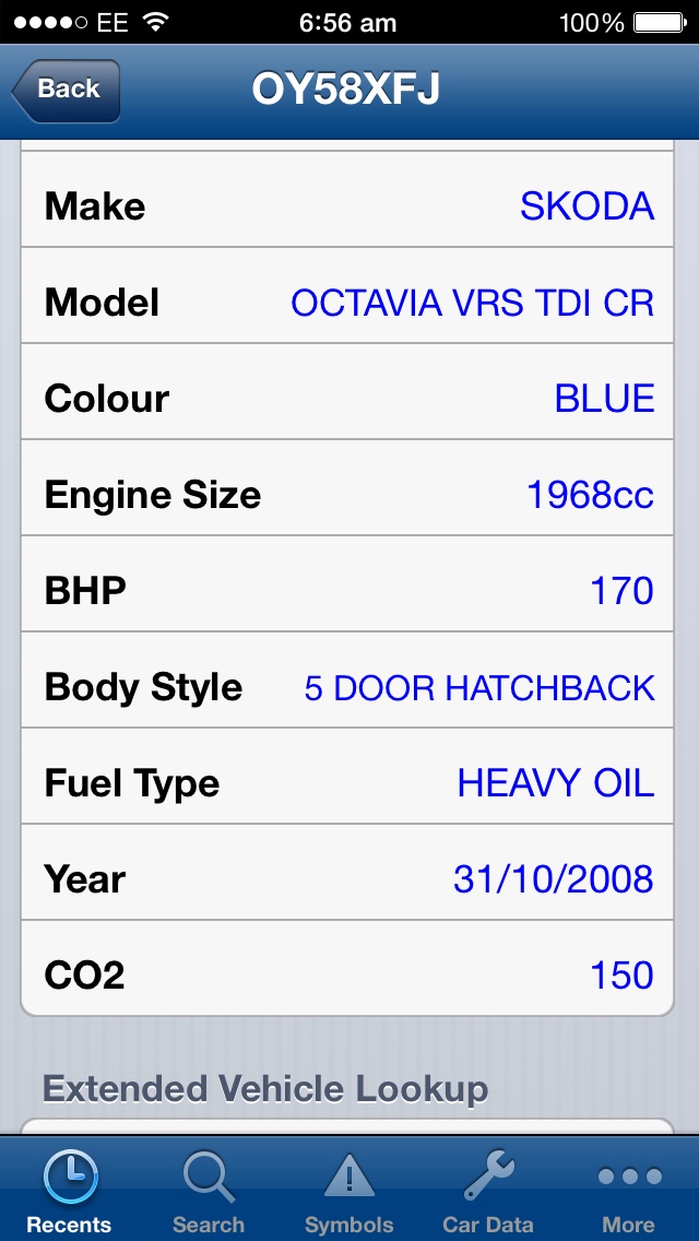

Este euro 4,are 110.000 mile.nu stiu ce categorie figureaza in anglia.conteaza?
Este extrem de ieftina, este fabricata 31/10/2008, CO2- 150 etc, preturile pleaca de la 5500£ cu 200 000 mile la bord. Daca este cat C sau D a fost troznita
motorul CEGA s.a montat dupa 06.2008 si este Euro 5.
Daca este Cat C sau D inseamna ca a fost lovita usor. 3:000 de euro este un pret cam mic, aici se invart cam pe la 4:000 lire dupa negociere.
