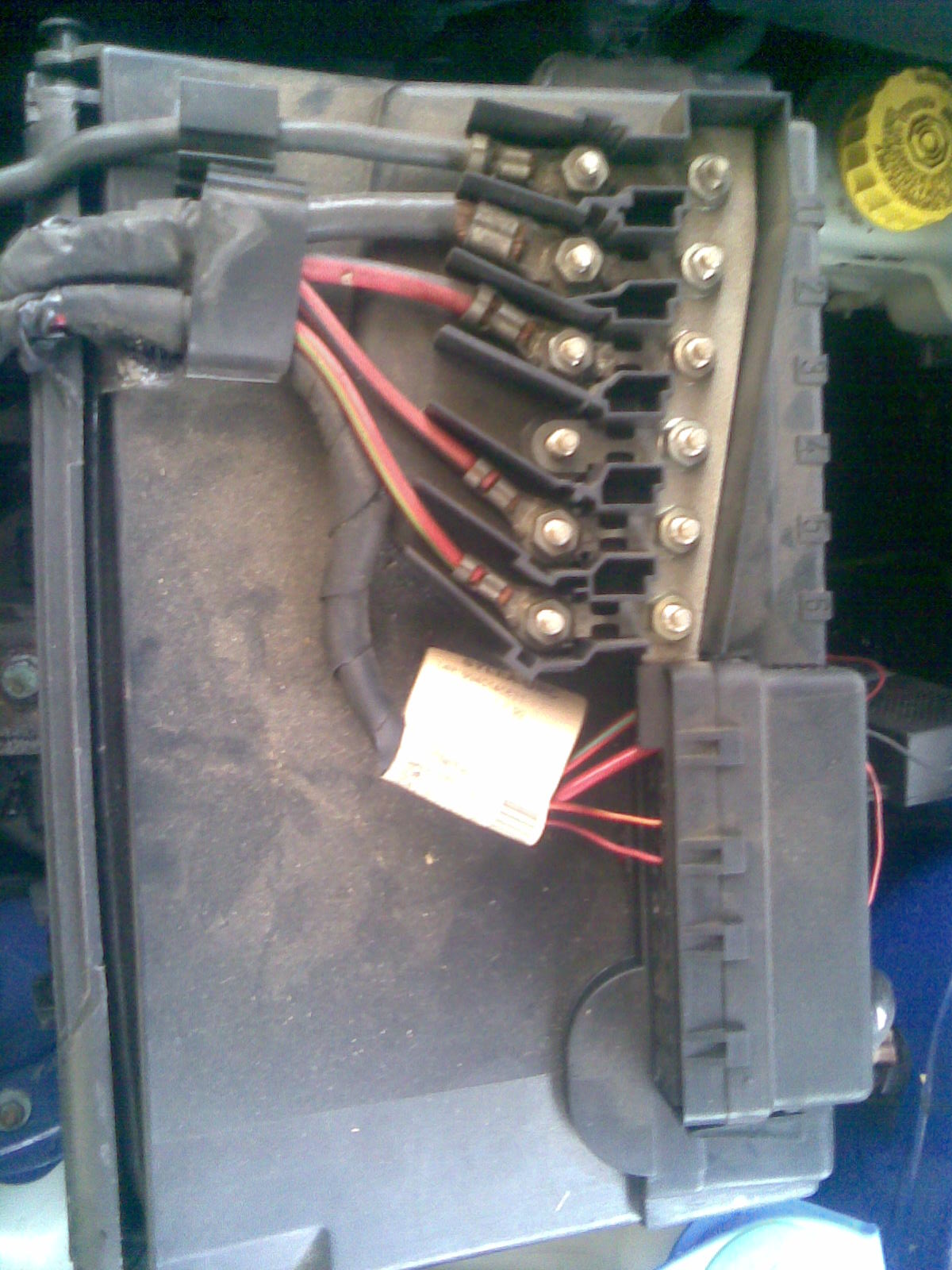

Nu e nasol deloc:
Pentru misfire se schimba bobina de inductie de pe cilindrul 1
pentru ABS, verifica sigurantele alea mari, de pe baterie, alea prinse cu piulite, una din ele e dusa o sa o vezi intrerupta., si cred ca e nr 4.

dupa cum se vede siguranta 4 e nefolosita, dar le voi demonta din suruburi si le voi curata pe toate, oricum au fost verificate toate cu aparatul de masura (si cele din bord si restul de pe baterie)

scuze, nu e 4 ci 6 si se vede clar ca e intrerupta. Ai putea sa o schimbi cu 4 doar ca e de 50A si cea de pe 6 e de 40A.

Eu ma astept sa fie pompa de ABS, dar in acelasi timp tin sa precizez ca martorul ABS din bord nu se aprinde deloc, am masurat sigurantele de la baterie inclusiv pe cea cu numarul 6 care presupun ca ar fi pentru alimentarea ABS-ului si sunt bune.
