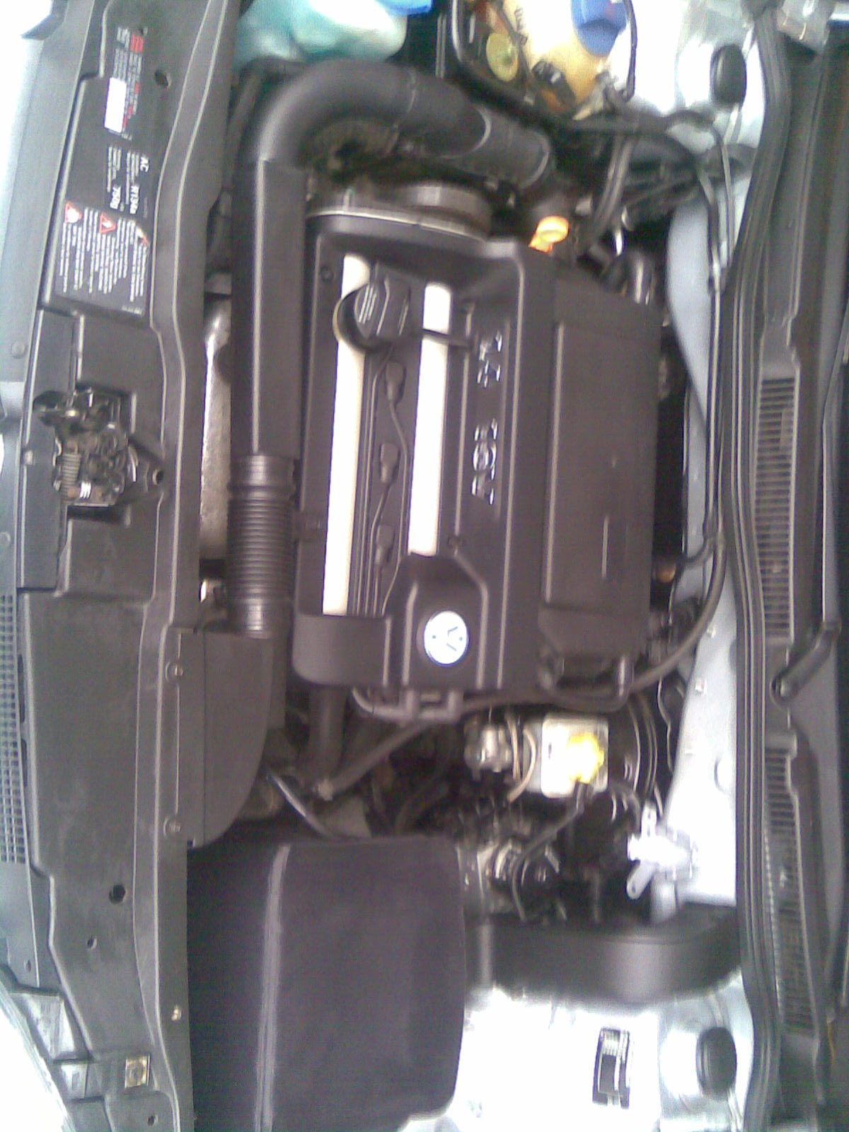

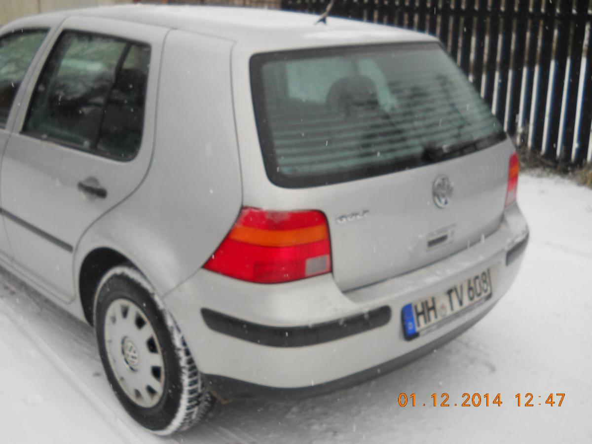

Adusa din germania, fabricatie 2000. 1.4 16 v.Am schimbat toate consumabilele si filtrele  si tot ce trebuia schimbat.
Astept vara sa ma apuc de ea.

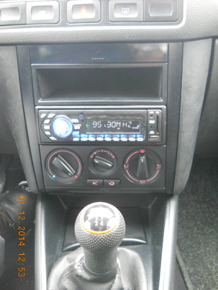

Vreau sa ii schimb ceasurile cu unele cu computer si sa ii schimb sistemul audio, plus leduri in toata masina.

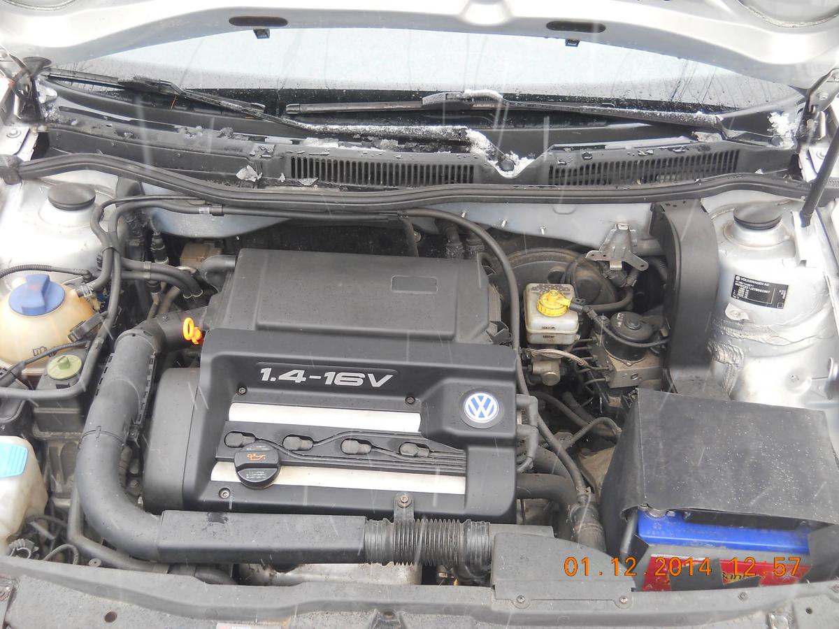

Frumasa,sa te bucuri de ea multi km.Husa la baterie cred ca e pusa invers.Uite o poza poate ajuta.
post-129564-0-70996500-1419524090_thumb.
Am schimbat bateria (era de 45 amperi) cu una din austria, noua, de 55 si are bornele invers, de aici si husa pusa invers. Oricum, ai ochiul format

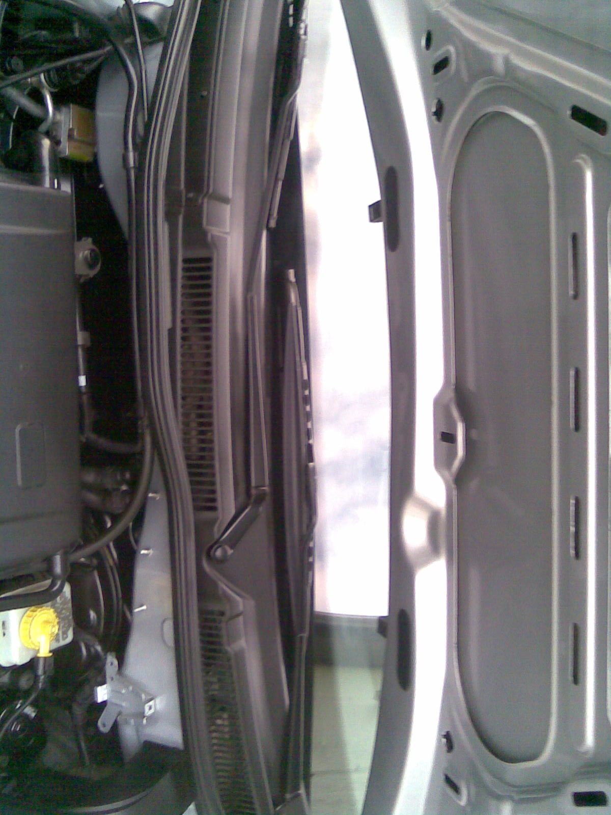

Astazi, m-am hotarat sa face ceva in legatura cu apa din masina.Anterior am desfacut toata masina si am pus toate la uscat, crezand ca nu se va mai intampla, dar iar am apa in interior.
Dupa ce am reusit sa sparg si sa crap cateva plastice, iata ce am gasit si scos din masina :
Aici e doar putin din mizeria din acel compartiment.restul scos cu o perie si aspiratorul.Am scos din cutia filtrului de polen apa.Stagna acolo, iar dupa urme, pe acolo intra apa in habitaclu.Din pacate a trebuit sa inchei treaba din cauza ploii.
Ceea ce nu stiu eu e ce e acea componenta/senzor sau ce o fi.

Pt clima senzor de temp exterioara.La un consult la a mea la strapat meseriasul pt a face alte masuratori.Curata/greseaza si pe la stergatoare daca tot ai desfacut si binenteles filtru nou. Spor.

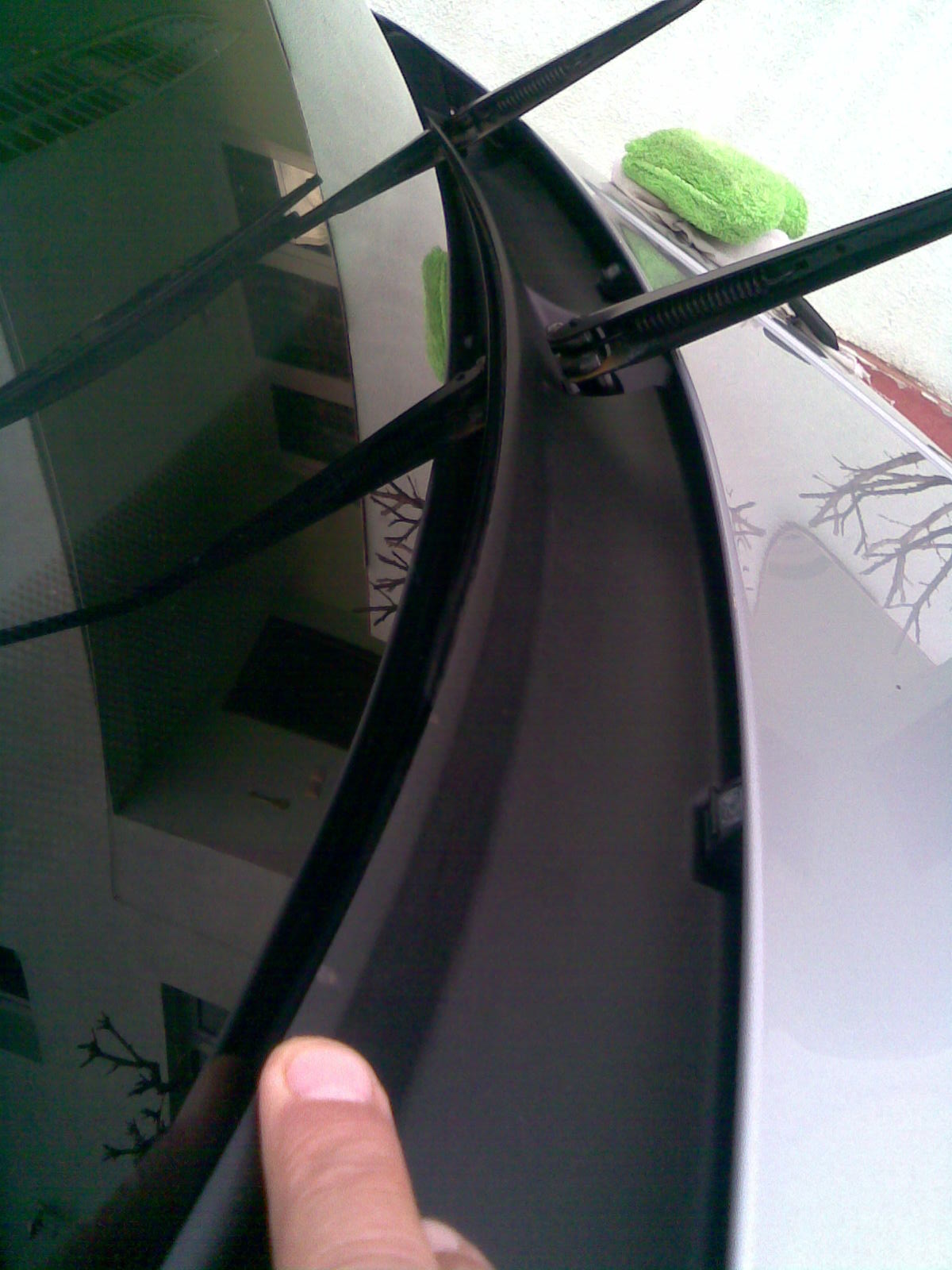

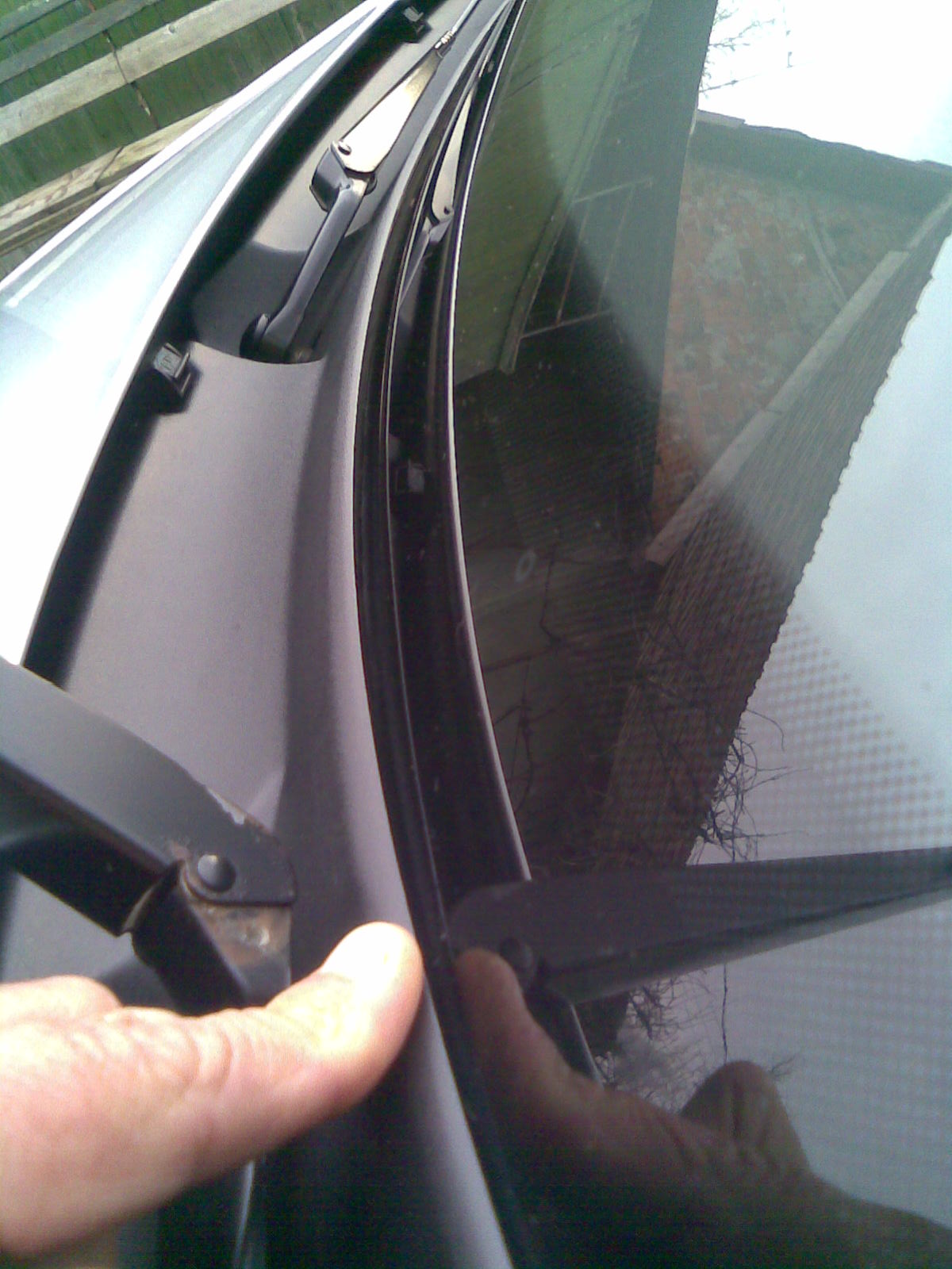

Nu se mai clipseaza plasticul de la stergatoare.Cand l-am desfacut, chiar am avut nevoie de o unealta sa il desfac, iar acum nu mai vrea sa stea prins. Intra in acel sant, insa nu sta fix.Am o distanta intre parbriz si plastic de vreo 5 mm, prin care clar se infiltreaza apa. Am incercat si cu silicon, insa nu m-a ajutat.
Ce sfaturi imi dati?

Da, am curatat tot.Ma gandeam la o folie de cauciuc, gen camera de bicicleta, da la un capat la celalalt si sa intre fortat, dar nu stiu daca se va lipi de parbriz.
Sincer nu stiu ce sa zic,ma mai uit la mine poate imi vin idei.Eventual pot face ceva poze daca crezi ca te ajuta.
N-ar fi rau, poate am rupt eu din greseala ceva.
Poate cer prea mult, dar un clip mai indeaproape ar fi mai mult decat elucidant.
Si la mine sta mai ridicat putin plasticul pe portiunea dintre stergatoare,capetii sunt lipiti de parbriz.Apa in ea nu am sesizat desii am prins ploi mari in vara pe Valea Oltului si o spal cu apa din abundenta.Poate in vara ii fac o curatenie la singe+ceva de lipit plasticul respectiv.Si ceva poze..
Nu vor pozele,poate mai tirziu.Si netu-varza.
Salut! In legatura cu plasticul ala, si al meu sta asa de cand l.am scos ultima data! De vina nu e el, ci suportul lui ce e prins pe parbriz, cand apas plasticul la lic se impinge si suportul si din aia nu intra...
Aha.Am inteles.El nu mai sta prins in nimic , poate doar sa tina contra stergatoarele.Mi-e si teama pentru ca trebuie sa desfac tot interiorul, sa mi se usuce mocheta si sa nu am surpriza la prima spalare sa imi intre  apa.
Marius, macar sta fix?
Sta destul de fix,apa daca ajunge acolo am inteles ca sunt ceva scurgeri(sa fie curatate).Este parca ceva cu apa in golf daca cauti nu stiu pe unde am citit ceva.
salut, am patit-o si eu .Multi ani am stat asa cu grila aia...dar intr-o primavara mi-am facut curaj si am inceput sa o curat temeinic.
Am udat canalul si am curatat cu o scobitoare. Iar am udat , iar curatat si tot asa. Apoi trebuie sa o asezi si sa incepi dintr-o margine .Eu am lovit-o cu podul palmei .A mers greu , in unele locuri nu intra...dar am convins-o. La un moment dat loveam asa tare ca imi era frica sa nu sparg parbrizul.
Cred ca mi-a luat o ora...
Putina rabdare si reusesti  :icon_thumleft:
era sa uit, am bagat WD40 pe canalul ala...
Modificat de florinpbv
Am inteles. Am incercat si eu sa lovesc initial cu podul palmei, dar mi-era frica sa nu crape parbrizul. Am acoperit filtrul de polen cu o punga de plastic sa nu mi se mai infiltreze apa si dupa ce se opreste ploaia, o sa revin cu incercarile.
