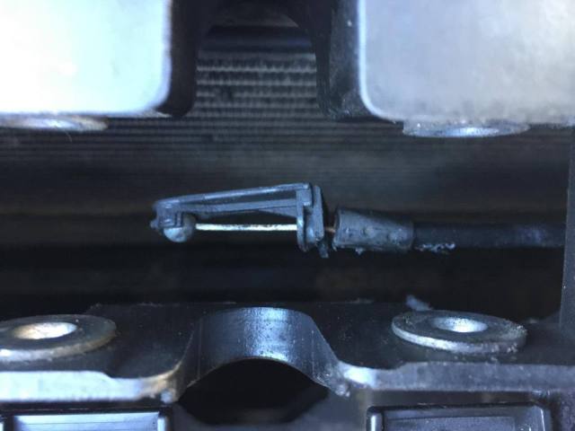

Are cineva idee cum pot deschide o capota de Passat B6?
Satana de capota ii blocata, bateria s-a descarcat peste noapte si nu pot incarca acumulatorul.
Din cate am vazut a mai fost o incercare de a o deschide, probabil cu succes intrucat se deschidea pana a ajuns la mine in curte. Surubelnita masinii ii indoita si urma de pe plastic arata clar ca a fost cineva puternic.
Cablul pleaca din inchizatoare direct pe partea stanga a masinii, camasa nu ii prinsa in nimic din cate se simte la mana cand se actioneaza levierul din masina.
Am filmat pozitia cablului intrucat nu am reusit sa fac poze focalizate in spatiul ala mic.
Multumesc,
Rezolvat!
Nu stiu cum, la noroc apasand cu un imbus lung introdus pe gaura din spatele siglei am reusit sa deschid capota.
Cu suruburile scoare de la inchizatoare nu am reusit, apoi am vazut de ce, statea in cablu si nu am tras suficient de tare. :)
