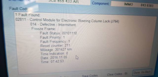

Acu am vazut ca e vorba de B6(pe tel.nu pot deschide profilul), iar colegul nostru abia acum a spus ca e B6.
Acum se schimba putin situatia, poate fi calc.de coloana/blocatorul(fara o diagnoza e greu de spus).
Tind spre blocator daca nu poate debloca volanul(informatiile sunt pe bucatele).
Modificat de romytaxy

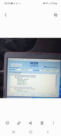

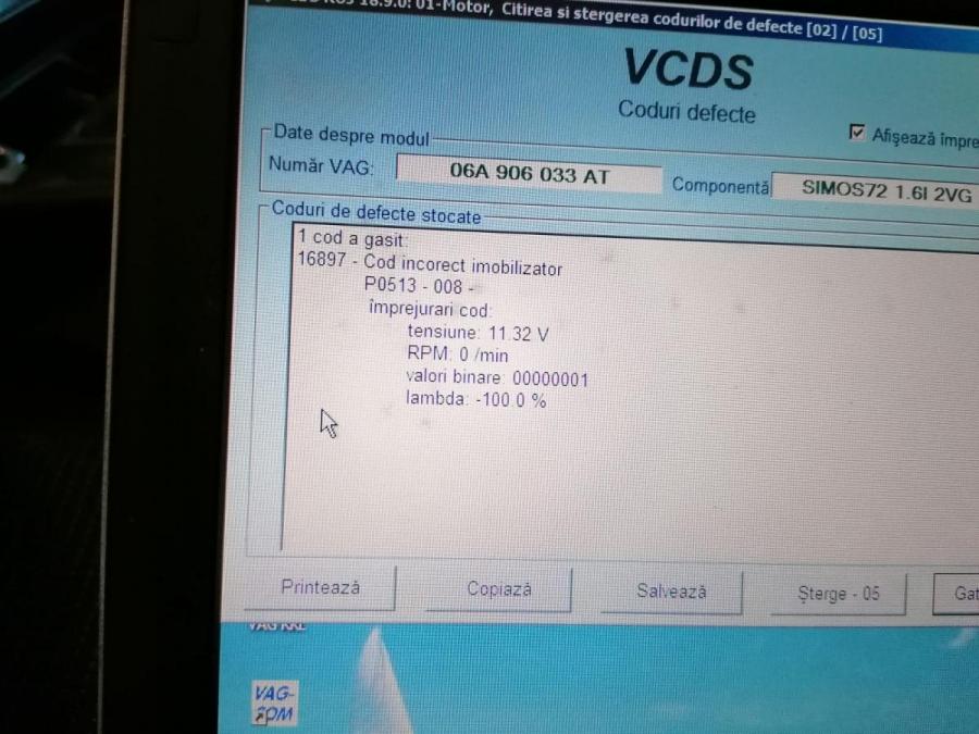

se sterg codurile din computer cu vagu si se pune automat contactul ,numa ca la el dupa ce sterg codu nu se pune contactu si imi ia de vreo 10 ori sa intru in safe mode cu vagu....deci singura chestie i dusa cutiuta unde bagi cheia...si acolo e si cititoru de immo si mai multe,vedem ce o sa facem...
