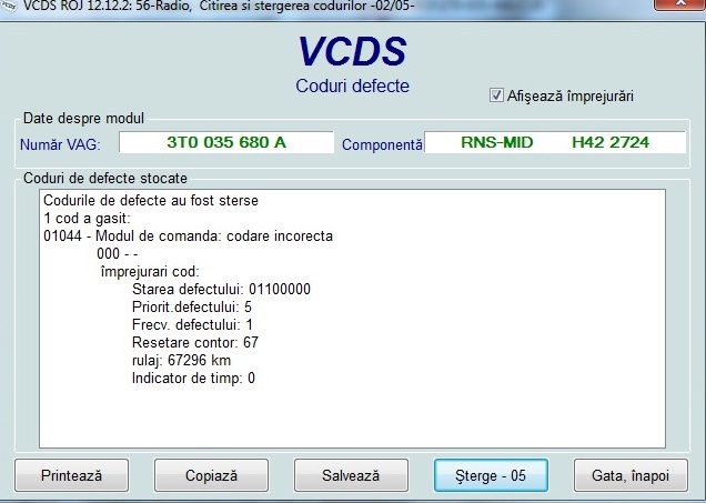

Va salut,
Intampin urmatoarea problema:
Skoda O2 FL 2010 cu Stream mp3. Am cumparat un RNS510 Columbus original (Continental), a fost montata tot pe o O2 FL 2010.
Am cumparat antena GPS, am montat totul, si la scanarea cu VCDS, am eroarea 01044 pe modulele 19-poarta can, 56-radi0, 37-navigatie.
La un moment dat am codat poarta can, si a disparut eroarea...  de pe can...adica am bifat la codari ca este navigatie 37.
Insa pe navi si radio persista eroarea.
Ce-mi recomandati sa fac? Trebuie schimbat cumbva CanGatewayul?

Pe can i-am zis ca are navi. Eroarea persista pe modulul de navi si radio.
pai si ce te impiedica sa le codezi si pe alea?
Swing asa este.
vezi ce module ai instalate pe masina si in functie de acestea, codezi RNS-ul - vezi si ce codari/module vede el instalate, de la vechea masina, pe care a fost montat
Asta este eroarea care o afiseaza:
post-2556-0-15631600-1452619995_thumb.jp
Aceeasi si pe modulul 37 navigatie.
