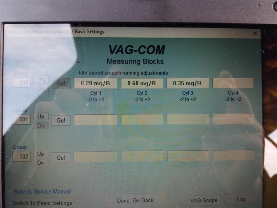

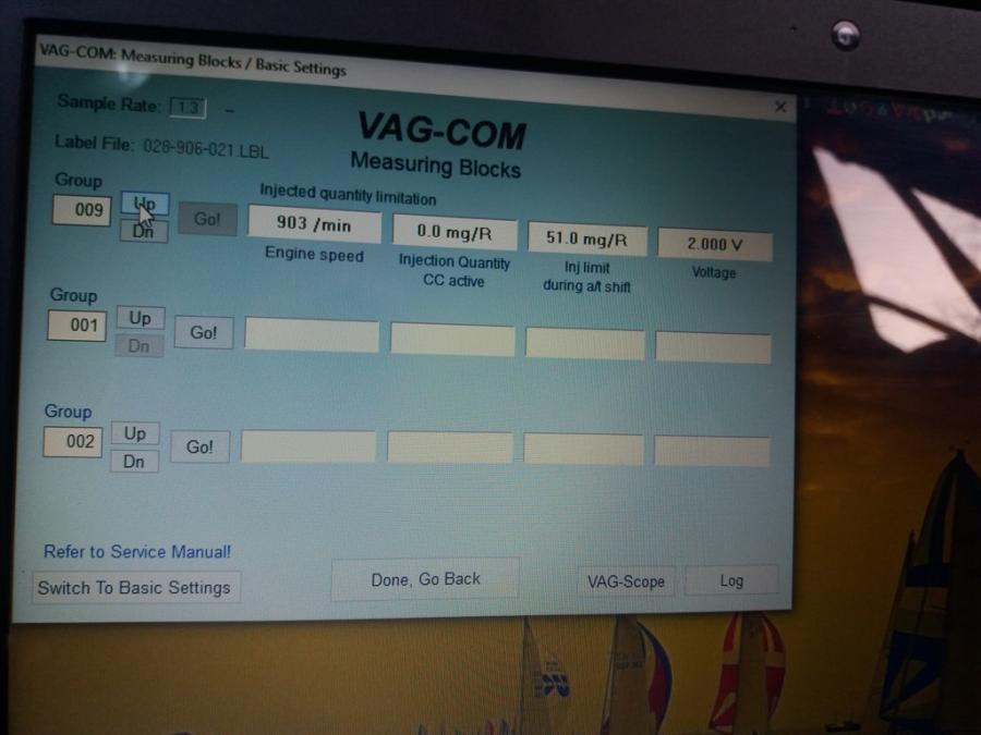

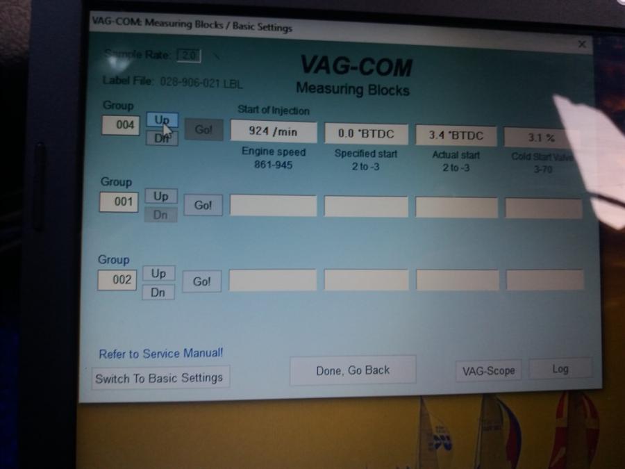

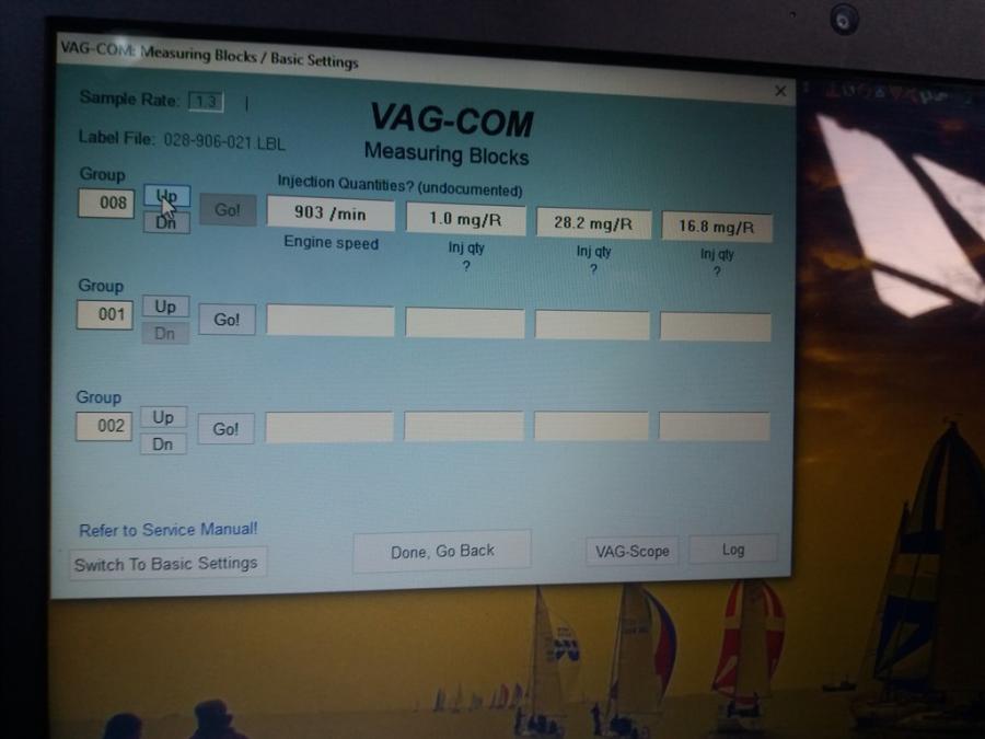

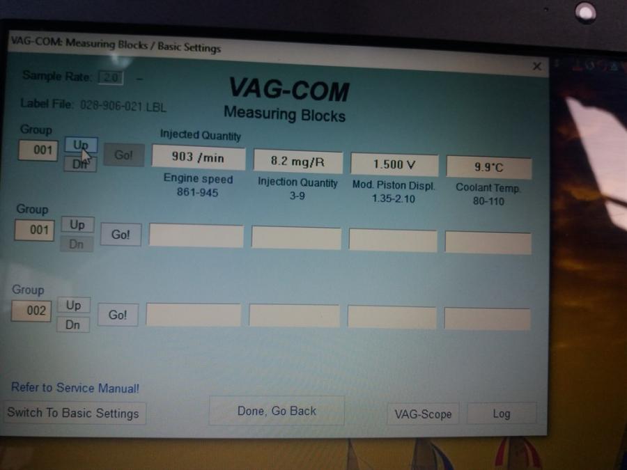

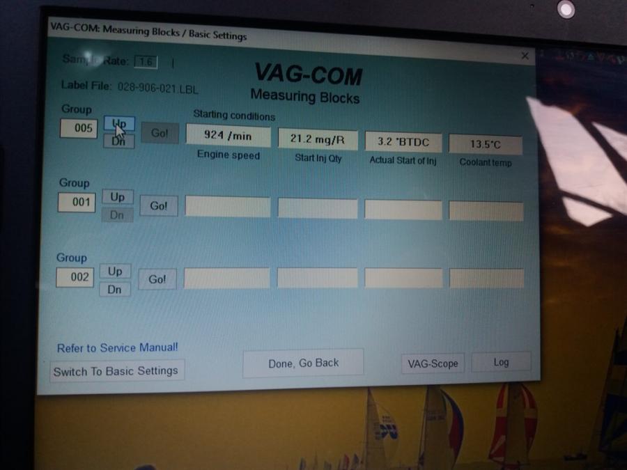

Astazi find -1 grade a pornit la a 3 cheie dar am tinut 2-3 scunde pe demarou dupa ce a pornit si am accelerat .temperatura la combustibil era 4"C iar la lichidul de racire 1,8 "C. am facut cateva poze imediat dupa ce am pornit si la 38"C dupa s-a descarcat bateria la laptopGrup 8.jpg

O sa incerc si cu returul bagat intr-o sticla e drept ca filtru nu a fost schimbat de 6-7 ani dar nu se vad bule pe conducte ca singura erroare ce o da acuma dar e de mult timp ar fi 01117 generator terminal df load signal implausible signal.

Din ce văd în poze sunt 2 chestii care îmi atrag atenţia: injectorul 2 cu o compensaţie cam mare şi avansul la care valoarea măsurată este cam departe de cea prescrisă iar valva de reglaj lucrează chiar la limită, deci mai mult nu are cum să corecteze.
Ar fi bine să pui avansul undeva pe linia albastră (la unele motoare nu contează pentru pornire aşa de mult mici deviaţii ale avansului, dar unele sunt mai sensibile). Şi ar fi bine să pui şi IQ corect prin hammer mode (pui la loc valoarea implicită în adaptation şi aduci cantitatea injectată undeva în jur de 3 cu apa la 90 grade.)

IQ din grupul 001 care se citeşte cu motorul pornit nu prea are treabă cu pornirea. Aici apare cantitatea injectată după ce se produce pornirea. La pornire se foloseşte o altă cantitatea care apare în grupul 005.
Dacă pe timpul funcţionării IQ  din 001 este în jur de 3mg cu motorul la 90 grade şi este constantă la ralanti nu de aici este problema.

Pentru antrenament fă un log în Basic settings grupul 004. Aici se poate vedea destul de clar dacă valva ce reglează avansul poate lucra în limitele specificate. Dacă nu reuşeşti cu logul noteaza ce valori apar acolo, valori care ar trebui să fie aşa
‒ Specification display zone 3
     Lower range1°after TDC...4.0°before TDC
     Upper range 14.0...17.4°before TDC
‒ Specification display zone 4
     Lower range 2...5%
     Upper range 90...95%
