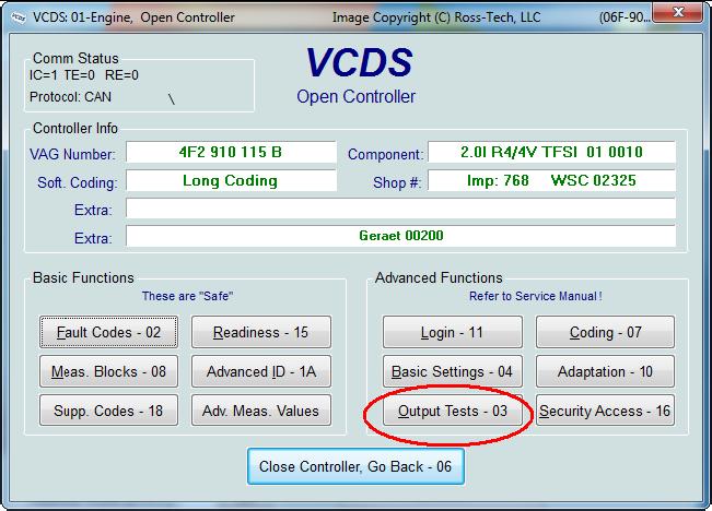

Pentru verificarea avansului :
Vag-Com - Output tests pe COI (comencement of injection) Valve
Astfel se comanda umplerea pistonasului regulator de avans prin comanda valvei.
Testul dureaza aprox. 30 sec.
Se inchide repede fereastra (timp in care testul ruleaza)
se intra in meas. blocks pe grupul 4 si se verifica minimul si maximul avansului.

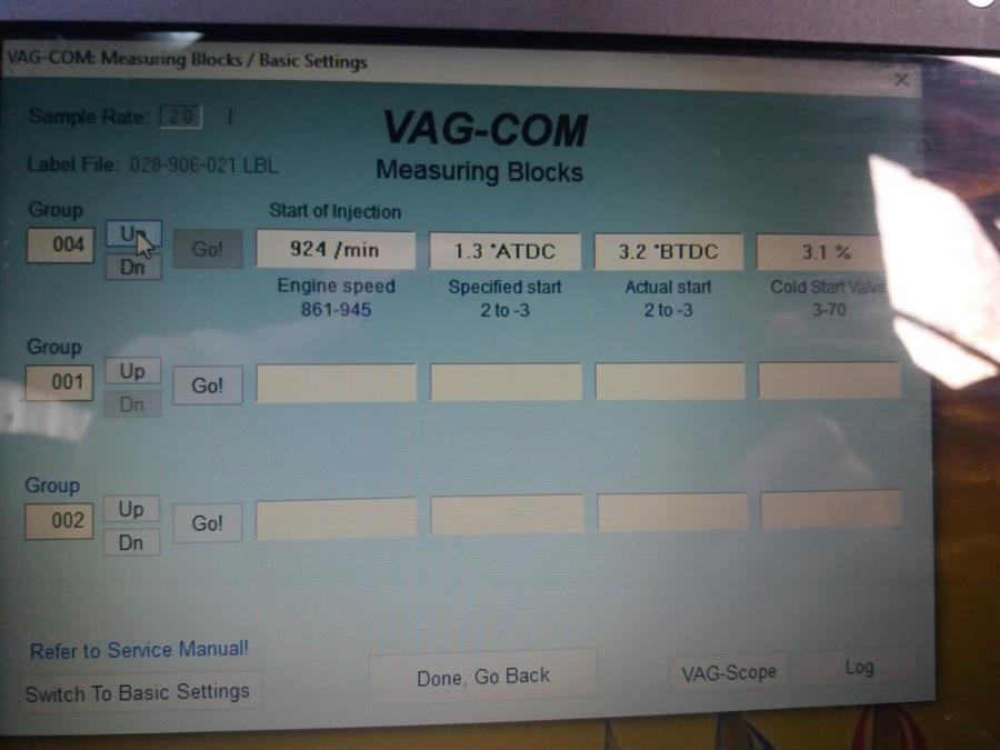

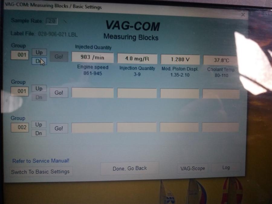

Azi mi-am facut putin timp pt niste teste cu VAG COM-ul si am facut niste constatari interesante:
Aplicand 'metoda' descrisa de Stefan Militaru am obtinut urmatoarele date:
Avansul maxim nu urca decat pana pe la 8 ~ 8,2 gr BTDC (in loc de 14-17)
Avansul minim ~4.5gr ATDC
La relanti, fara test, avansul sta la ~ 2gr BTDC,deci in parametri zic eu.
Dupa ce a inceput sa se incalzeasca motorul, limitele s-au mutat la 6.5gr ATDC - 7.1gr BTDC.
Factorul de umplere la cold start valve varia intre 4% si 95%
Aceeasi variatie am urmarit-o si in Basic Settings, grupul 004.Aici CSV nu varia decat intre 88% si 95% iar avansul intre 7-7.8 gr BTDC si 2gr BTDC.
Din datele de mai sus trag concluzia ca e posibil sa fie sistemul de reglaj al avansului cauza pornirii dificile.
Aaa,inca ceva:cu contactul pus doar (deci motor oprit) avansul sta pe 0.0gr iar cel cerut este 14gr.E normal?
Atunci cind ECU este alimentat, dar motorul nu-i pornit, el cere avans maxim pentru a facilita o pornire cit mai usoara.
Este normal sa nu ajungi la relanti la 14-17 grd BTDC pentru ca nu ai presiune suficienta in pompa la doar 903rpm.
Asa-i ca motorul tau este chip-uit? (avansul la idle pe stock engine este 0.2-1grd BTDC). Sau ai injectoare mai mari?
