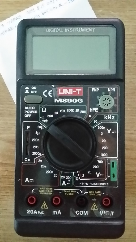

Uitati cum am folosit multimetru :
post-20331-0-57078700-1418390214_thumb.j
In pozitia asta am masurat tensiunea care o am la fire si arata 13.8 V
post-20331-0-73211000-1418390268_thumb.j
In pozitia asta am masutat oglinda iar multimetrul a inceput sa piuie (la amble oglinzi de la TYC cea de pe masina care nu se incalzeste cat si una nou nouta) .

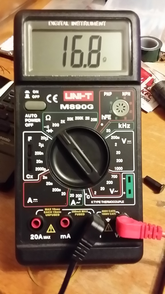

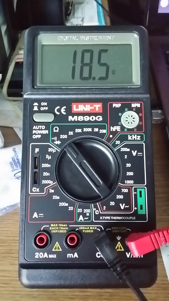

Am masurat si oglinda veche .
Da valoarea de 16.8 Ohmi .
Procedura de masurarea ca la cea noua care da valoarea de 18.5 Ohmi .
Oare sa fie arsa ?
Modificat de @DRI@N

Uitati ce arata MULTIMETRUL la masurarea ambelor oglinzi TYC .
Poza 1 este OGLINDA "veche" care a fost luata acum 2 saptamani :
post-20331-0-36041700-1418397764_thumb.j = 16.8 Ohmi
Poza 2 este OGLINDA noua care a fost cumparata acum 5 ore :
post-20331-0-51940800-1418397871_thumb.j = 17.8 Ohmi

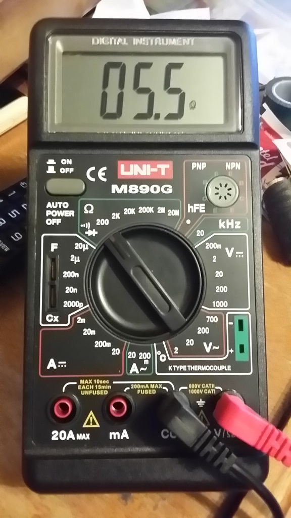

Pai cum mama masii sa se incalzeasca oglinzile astea de la TYC cand rezistenta lor este asa de mare !!!!!!!
Am masurat-o pe cea OEM de pe partea stanga si uitati si voi cati OHMI are pe aparat-ul de masura :
post-20331-0-30299000-1418466010_thumb.j
In poza de mai sus oglinda am masurat-o afara la temperatura de 3/5 grade .
Mai jos este masurata dupa ce am bagat-o in casa si a stat 30 de min :
post-20331-0-67776600-1418466017_thumb.j
