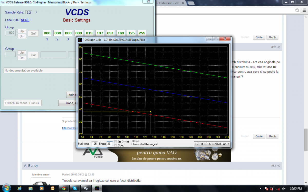

Am noutati, am luat masina si merge. A spus ca a sarit pinionul de la pompa cu 2 dinti!Cum e posibil asa ceva nu stiu. A spus sa aveam avans 0 pe pompa dar nu trebuia sa fia asa oare? Acum parca am consum mai mare. Va pun si un print screen la avans, oare e bun? Si la cum e acum ce afecteaza, parca trebuie sa fie pe linia albastra. Daca trebuie sa fie pe linia albastra ma poate ajuta cineva cum sa misc pompa , ce trebuie sa desfac pe acolo?
Sau print screenul trebuia sa il fac cu motorul pornit?
post-3569-0-64991200-1418417715_thumb.pn
Modificat de KOMODO
Si BTDC de pe grupul 4 imi variaza de la 0.9 la 2 nu ar trebui sa stea fix?
Printul cu motorul pornit si apa la 90º.
La 2 dinti sariti...nu porneste nici cu spray.
Modificat de romytaxy
Avansul este ok. Probabil mecanicul s-a referit că în căsuţa 2 din grupul 000 era valoarea 0. Cred că totuşi ceva nu este în regulă pe acolo pentru că nu are voie să varieze valoarea prea mult pe grupul 004. Nişte mici oscilaţii poate avea dar nu în limite aşa de largi.
Nu ar trebui să ai consum prea mare cu valoarea avansului din printscreen (ca idee la mine nu se vede în grafic avansul, este dedesubt, este cam 10-18 în căsuţa 2, iar consumul îl poţi vedea accesând link-ul din semnătură), cred că problema este variaţia avansului din grupul 004. Acolo se vede avansul real cu care merge maşina.
