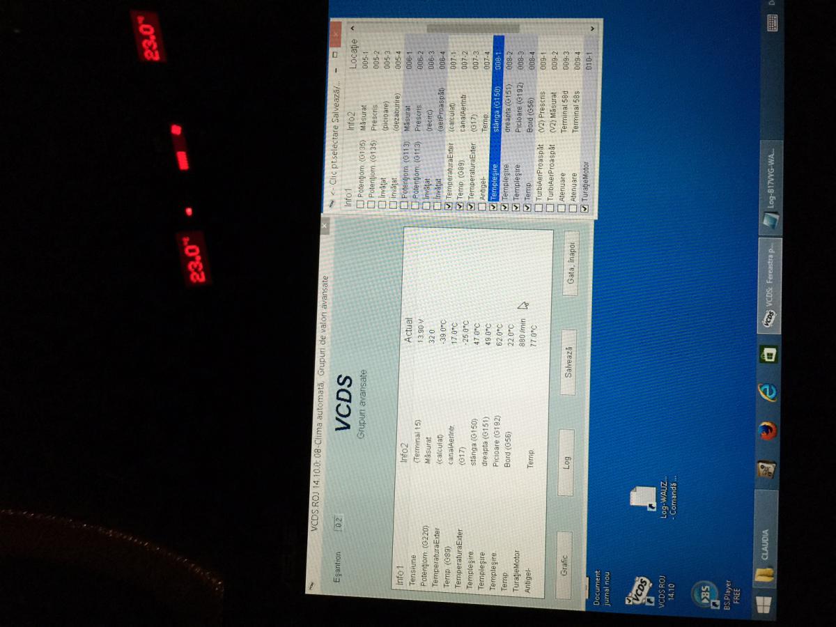

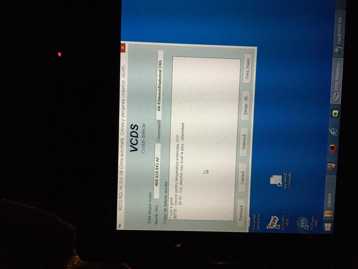

Curios e faptul ca pana la acea anomalie, imi arata in bord corect temperatura exterioara. Sa mai fie un alt senzor de stia temperatura corecta?
post-4571-0-88308500-1418290509_thumb.jppost-4571-0-87467600-1418290518_thumb.jpAm inteles ca atunci cand senzorul de temp exterioara intra in mod avarie, citirea temperaturii se face de la un alt sensor.
Cineva spunea ca daca decuplez senzorul asta in bord imi va indica correct temperature, tocmai pentru ca citeste de la alt sensor.
Ma duc sambata la mechanic sa vedem ce zice.
mai jos pozele cu rezultatul scanarii.
