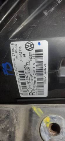

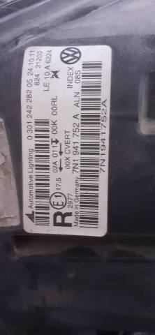

Salutari colegi.Pentru posesorii de sharan cu xenon de fabrica am nevoie de cateva detalii.Am reusit si eu sa intru in modulul de la xenoane cu vag-ul si am gasit doua erori la farul stang.In una imi zice ca senzorul de autoleveling este defect(fie cel anterior cat si cel posterior)iar a doua zice ca farul nu este reglat corect din cauza defectului amintit mai sus.Ati mai avut erori asemanatoare?Pot fi dusi senzorii sau mai degraba o problema de cablaj?Nu vreau sa dau banii degeaba pe senzori.Daca are cineva vreun sugeriment,detaliu?Va multumesc.
De obicei se duc senzorii sau nu mai face contact mufa ce intra in senzor. Intai curata bine mufa si vezi daca dispare eroarea. Daca iti da eroare doar pe farul din stanga, este posibil sa fie motorasul farului de vina. Daca ar fi fost din senzori, trebuia sa ai eroare si pe farul din dreapta. Verifica mufa din far si motorasul daca lucreaza.
Revin cu informatii proaspete.Am descoperit ca pe farul din dreapta nici nu se poate citi valoarea senzorilor ci numai cu cel din stanga.Cand intru la farul din dreapta imi da foarte putine valori pe cand la cel din stanga imi da mai multe.La farul din stanga imi arata 2 V pentru senzorul de pe puntea din spate si 0 la cel de pe fata prin urmare e de schimbat.Si inca ceva ciudat,cu farul dat jos de pe pozitie nu mi-l citeste vag-ul(cu mufe bagate cu tot).Urmeaza sa cumpar senzorul.
Colegi ajutati-ma si pe mine ca daca nu o rezolv arunc farurile astea.Am schimbat senzorul de autoleveling dar farurile tot de capul lor fac.Acuma imi citeste ambii senzori si e ok da farurile tot nu se ajusteaza singure.Tot eroarea ca nu sunt ajustate imi persista.Iar cand vreau sa sterg eroarea imi zice ca nu poate sa ia legatura cu unitatea pentru a sterge eroarea.Zic eu,cum face sa nu ia legatura daca imi citeste eroarea.Am controlat firele si sunt ok.Fac output test si se aude un carait in faruri dar nu se misca nici in ruptul capului.Ce sugestii imi dati,sa schimb farul sau..............?
Mai explicit la output test doar farul din stanga se misca in sus si in jos iar mesajul care imi apare cand incerc sa sterg eroarea
01539-Headlights Not Adjusted
            35-00 - -
este urmatorul:The request to Clear Codes was not acknowledged by the control module(solicitarea de stergere a codurilor nu a fost recunoscuta de catre modulul de comanda).
Va multumesc.
Modificat de nelu_24
FA procedura de setare de baza a farurilor.
Am facut settarea de baza si imi apare scris wait dupa cateva secunde adjust.Ce altceva sa-i mai fac.
nimic altceva nu ai ce sa-i mai faci
