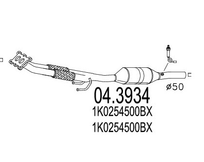

Si acum ma confrumt cu zgomote ciudate provenite de la atingerea de caroserie a .... zic eu dupa ce m-am uitat pe sub ea, ca ar fi unul din racordurile flexibile ce sunt la evacuare pana in catalizator.
Am cautat pe net -  1K0254500BX.  Il gasesc doar cu catalizator si este extrem de mult.
Ce pot face? se poate inlocui doar racordul flexibil?

salut,
se poate inlocuii decat racordul flexibil,se sudeaza
zgomot face? nu cumva sa fie decat ceva stramb pe acolo,tampon rupt ,etc
mai bine mergi undeva sa o ridici,sa vezi clar ce este sub ea..
se gasesc prin magazinele de piese auto racorduri din alea de tot felul de marimi ,diametre si lungimi. insa trebuie sa mergi cu ele la o sudura in argon.

Stii cumva ce dimensiune are racordul? Diametrul 63 mm si lumgime de 252 mm. Asta am gasit eu.
pai dimensiunile le masori pe racordul existent pe masina.
dimensiunile postate de tine corespund piesei 265-341 ( bosal)
ia subleru si masoara teava si lasa un mic luft sa nu te chinui la sudat si apucate de treaba...
