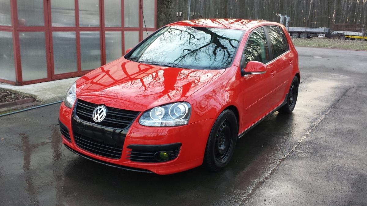

Frumoasa masina  . Si eu am inceput sa ma pregatesc cu achizitionarea grilelor de  R 32 buza de GTI si urmeaza grila de GT . Cu farurile vechi ce ai facut ?
Modificat de b-75-dru

Multumesc frumos pentru aprecieri  :D
@Andrei Mai ales daca ploua se face praf pe lateral. Eu am mai pus-o pe bordura ca am avut jantele de iarna.
@Ciprian Insertiile chrome le-am luat mai mult ca se potrivesc si la culoare cu masina. Cercurile se fac prin intreruperea circuitului catre becul dinspre interior, legarea lui la cel de pe exterior si adaugarea unui rezistor de maxim 80ohm pt a nu avea eroare de bec ars si DA trebuie si codat la intensitate minima cel dinspre interior pt a evita incalizirea de orice fel a rezistorului. Exista DIY pe forum parca :)
@b-75-dru Grilele sunt de GT Sport dar sunt R-line. Despre faruri ti-am raspuns la mesajul privat. Momentan nu am montat farurile cu xenon pentru ca am nevoie de mufe.

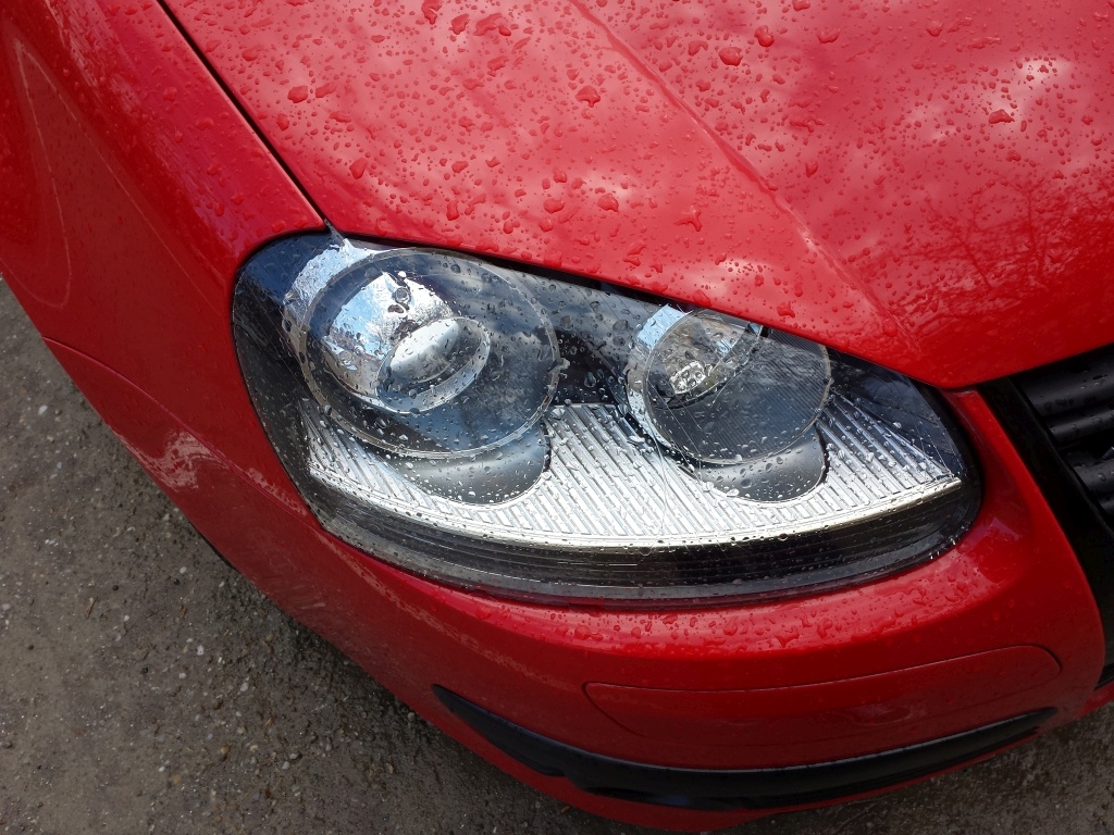

Nu am mai scris de ceva timp aici. Intre timp am reusit sa montez warning lights led pe usi, farurile bi-xenon + schimbat mufe si tras cabluri pt bi-xenon.

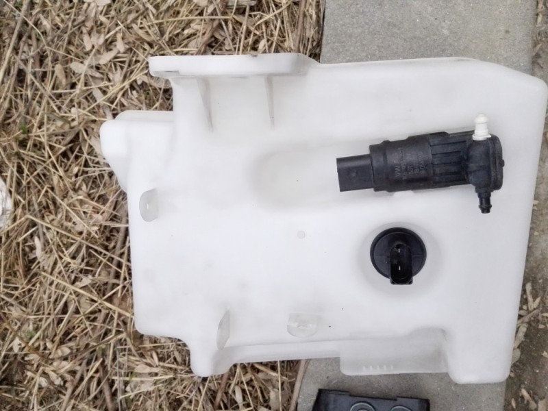

A sosit si senzorul pt nivel lichid parbriz, pe care l-am montat cand am umblat la faruri + alte maruntisuri dar de efect gen: indepartat suport numar si sters banda laterala neagra, montat lumini ambientale in manere.

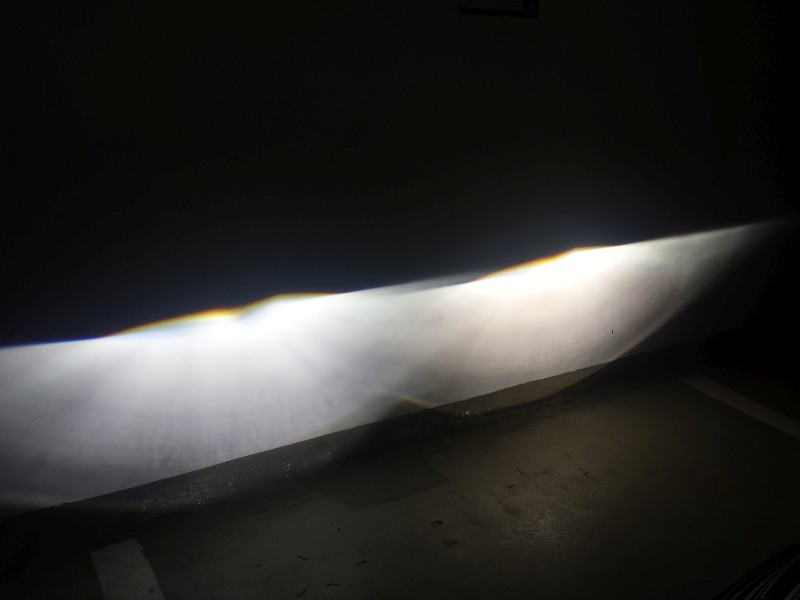

Ca impresie legata de faruri, desi sunt marca TYC lumineaza foarte bine, iar linia facuta de lupe este clara.

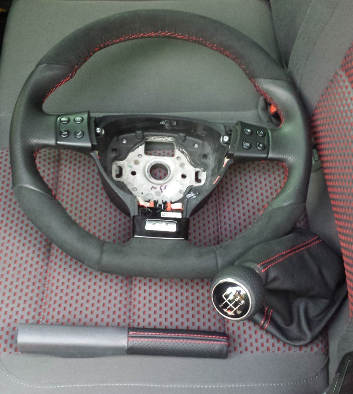

In urma cu o luna am cumparat un volan de Golf 5 GTI cu comenzi care era destul de uzat si pe care am reusit sa il imbrac cu ajutorul lui Ady_desper, caruia ii multumesc, un om de nota 10  :icon_thumleft:
Volanu a fost imbracat cu alcantara si piele perforata, iar nuca schimbatorului si frana de mana piele perforata  :Driver:
