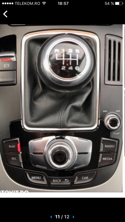

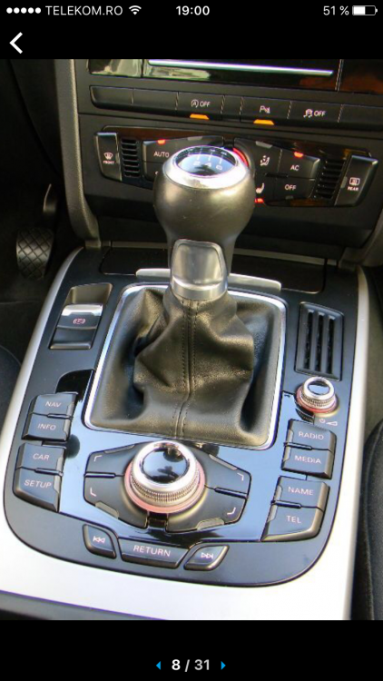

Care e diferenta intre cele doua (ma refer la butoanele de navigatie)? E alt MMI? Ambele sunt in dotarea a unor a4 2013 fl...
Modificat de Nickhoo
Unul este 3g plus, celalalt este 3g basic.
