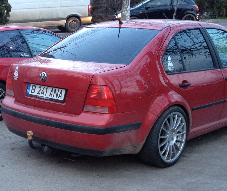

Dupa venirea pe lume a fetitei mele (un moment minunat din viata mea ) am constatat ca imi trebuie o masina mai mare si am ajuns a o schimb cu un Vw Bora 1.9 TDI Alh 90cp (deocamdata  ) an 2004 ca si dotarii ,pilot automat, cb ,geamuri electrice modul comfort si clima..
in prima faza am modificat farurile ( am cumparat de la dez 2 faruri care aveau si proiectoarele de ceata), am montat un set de lupe bixenon pe care am adaptat becuri halogen h1 , sunt multumit de rezultat ....
am montat o camera rear view, modificat putin sistemul audio, boxe fata hertz mille care sunt legate pe un amplificator audison
inlocuit oglinda stanga cu una de vw lupo
am schimbat amortizoare cu Koni reglabile pe duritate si arcuri eibach drop 40/40
am avut un set de jante de mercedes amg monoblock 18 cu 8,5j
ac
um am jante rh pe 18 cu flanse de 20 mm/25mm (defapt acum sunt cele pe 15 de iarna)
planuri de viitor: chiptuning pentru ca este prea lesinata" ,ma gandesc la un upgrade de frane , etrieri brembo cu 4 pistonase discuri 320mm ceva de genu si imi place mult interiorul recaro2 :)
la exterior nu am facut si nu prea o sa fac , eventual o alta culoare ...

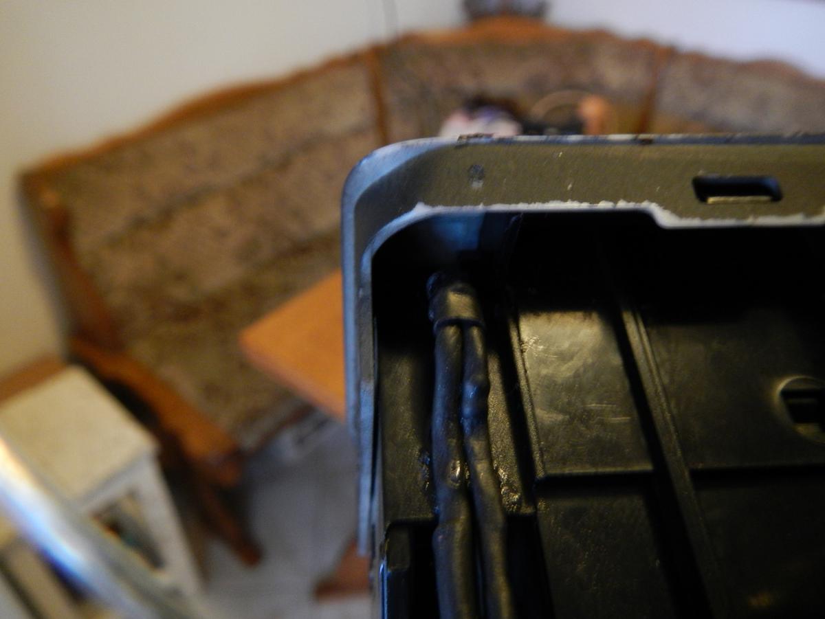

Frumoasa masina,sa te poarte sanatos multi km fara probleme, referitor la oglinda de pe stanga,cea de pe lupo a venit perfect?..plug&play..
difera suportul de prindere pe usa, scoti geamul(oglinda) si carcasa ca sa ai acces in punctul in care se rabateaza oglinda ,scoti saiba zeger dupa boltz sa eliberezi arcul (Atentie !!! arcul este in tensiune) inlocuirea poti sa o faci direct pe usa ... nu trebuie sa te chinui sa cauti oglinda de lupo cu actionare electrica pentru ca poti face transplantul dupa cea originala foarte usor ..

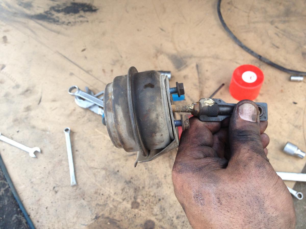

dupa o diagnoza facuta de Mugur de la TCM Turbo am aflat ca geometria variabila de la turbina este blocata :(  , chiar si asa s-a facut remaparea , se simte o diferenta dupa soft dar din pacate nu ma pot bucura  de toata puterea din cauza turbinei. Acum ma gandesc daca tot am turbina busita sa pun alta dupa ASZ sau ARL ( am inteles ca se potrivesc fara modificari , flanse, etc ...) si in timp alte injectoare... stage 2 :D
ca sa o reconditionez pe cea actuala ma cost in jur de1000- 1200 lei ( mai bine o dau jos si incerc sa o curat ), ar mai fi o varianta care mi-a fost prezentata de cineva care reconditioneaza turbine , marit corp turbina prin alezare si pus in ia kit de ASZ , voi stiti ceva de treaba asta ?

Salut, Daca geometria e doar blocata turbina se poate curata .am patit acelasi lucru.
..azi m-am chinuit toata ziua sa demontez turbina si la final sa vad ca geometria variabila nu era blocata si actuatorul era problema :D
am montat tot la loc mai putin actuatorul , in locul lui sta o sarma ce blocheaza parghia de la geometrie :D
turbina nu are joc in ax ca atare o sa cumpar actuator si o sa mai ramana pe masina pana fac upgrade

vezi cum reglezi tija cand montezi actuatorul nou.
