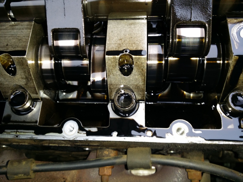

Am verificat din nou axul cu came , am facut si poza la fiecare cama , le-am studiat cu zoom pe comp , doar pe o cama am vazut parca ceva zgaraieturi. O sa investighez mai mult dupa ce inlocuiesc turbina.

In legatura cu axu came , eu sunt de parere ca daca are decat zgarieturile alea si cama/camele sunt in stare buna sau foarte bune sa il lasi in pace. Eu am schimbat axu came abia dupa un an jumate de cand vazusem uzura pe cama de pe cil3/evacuare. Intre timp masina mergea foarte bine, pornea foarte bine si consuma la fel. Am schimbat axu abia la primele batai/pufaieli in filtru. L-am inlocuit cu ax came ae si tacheti inna. Si de atunci am facut 45mii fara sa ii fac vreo inspectie.
Aaaa uitasem verifica cu motorul pornit si capacu de la chiulasa dat jos si "imprejmuita" chiulasa cu carton de 20cm inaltime sa vezi ungerea pe cilindrul respectiv.

@Kosmyn  Am verificat ungerea cum spuneai mai sus, merge uniform pe toate camele. La relanti  si ... pana in 1700 rpm . Mai mult nu am incercat , si asa am spoit tot pe acolo.  O sa refac testul si la turatii mai mari cand ma apuc iarasi de lucrare. O sa ii confectionez un capac deschis cu garnitura , si bine "izolat"
Teoretic , am descoperit "buba"  ! Ghidurile de supape !
Am inlocuit axul cu came si tot ansamblul , inclusiv simeringurile supapelor (aici am observat ca unele supape au joc , in special cele cu tachetii zgariati).  Toate filtrele si uleiul (am pus liqui moly 5w40 toptech) Am facut vreo 200 km , am reglat injectoarele , avansul ,turbo .  Masina merge relativ ok .Masuratori ok.
