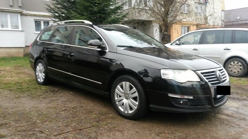

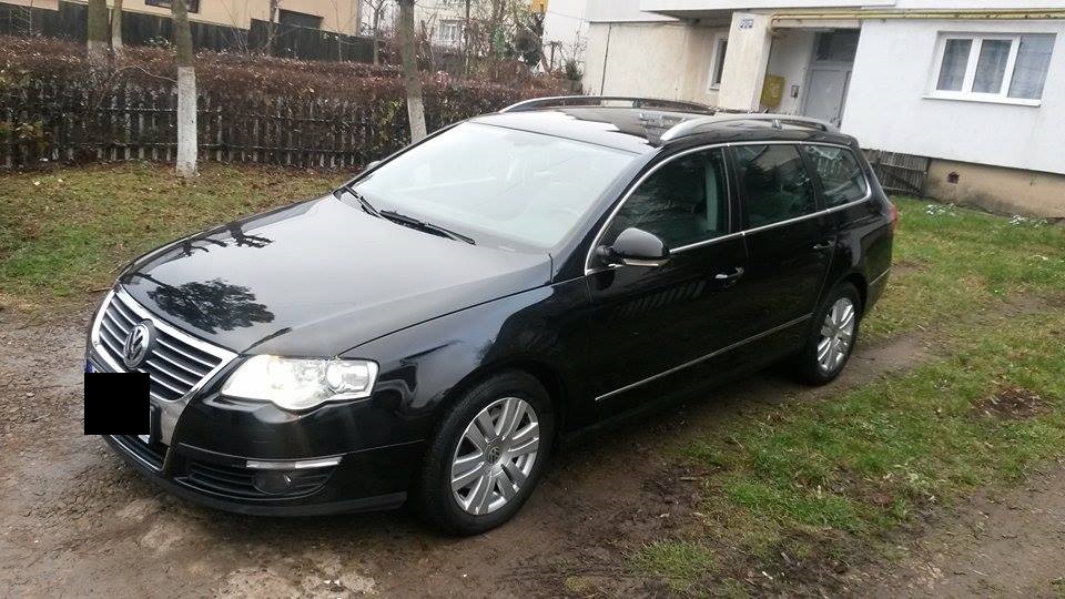

Salut tuturor,
De curand am intrat si eu in clubul detinatorilor de VW, si anume am achizitionat un passat b6 CR din 2009.
Modelul este variant fabricat in decembrie 2008, motor common rail de 140 de cai in 6 trepte si vine echipa highline sau cel putin asa cred.
Optiuni pe care le cunosc deocamdata:
Dublu climatronic
Volan in 3 spite imbracat in piele reglabil pe inaltime si adancime + schimbator piele
Comenzi pe volan + pilot automat, Carkit
Maxi dot bord
Tapiterie piele + alcantara
Scaun sofer cu reglaje electrice, reglaj lombar si inaltime + incalzire in ambele scaune fata, scaune sport.
Senzori ploaie, senzori parcare, senzori lumini.
Bixenon adaptiv + cornering + proiectoare + follow me home.
Naviatie RNS 300 ( probabil singura chestie care nu-mi place - pe care vreau sa o schimb cu rns 510)
Prize 12 v pt pasagerii din spate si de asemenea inca una in portbagaj. 2 baterii.
Pachet full crom exterior + jante pe 16 cred (nu cunosc modelul)
Sper ca n-am uitat nimic :)

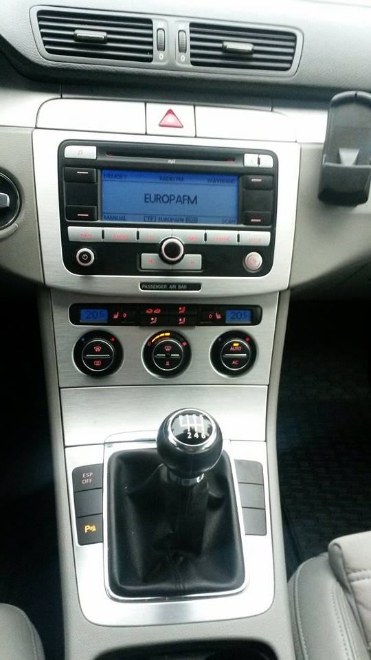

De ce are panoul de clima model vechi, si ceasurile model nou? Stiu ca incepand din 2009 s-a pus doar modelul nou de panou.
Nup... incepand din 2010... adica toate care ies cu serii de 2010 (fabricate dupa luna a 9a, parca au trecut la panoul nou), au panoul nou - cel cu doua butoane (cel de Passat CC)
a lui are volanul vechi, clima si HU-ul vechi - e normal asa. Doar motorizarea si ceasurile, sunt modelul nou.

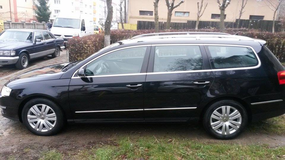

da, ai jantele pe 16 - Adelaide se numesc.... si este echiparea Highline.

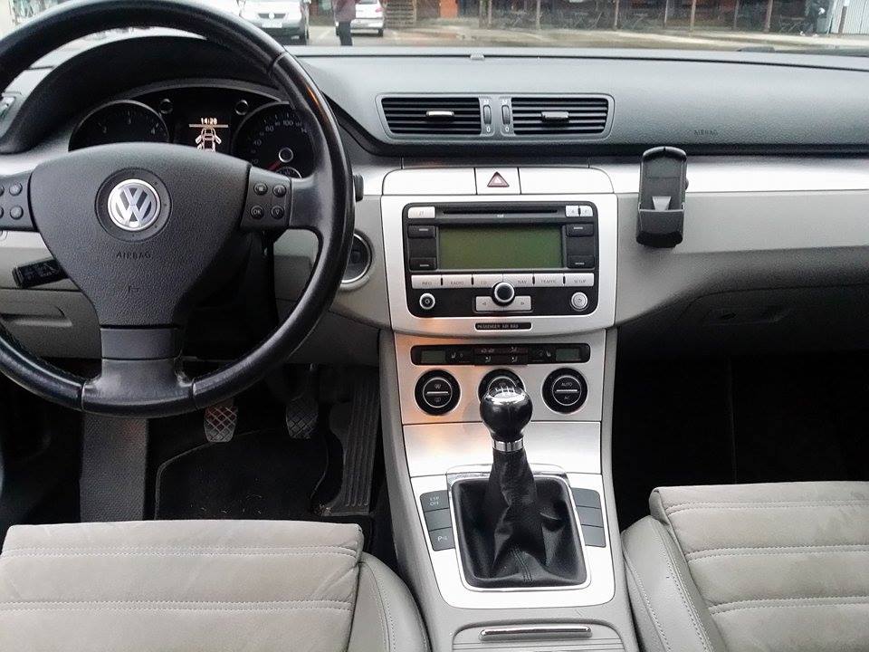

Am si eu cateva intrebari pentru cine stie sa-mi explice:
In primul rand ce vine pus in acel suport din dreapta care seamana cu un suport de telefon, din ce am vazut nu are mufa acolo deci nu vine un telefon, eu ma gandeam la un display de parrot dar nu sunt sigur.
As vreau sa fac niste schimbari la ea, la interior mai exact
1 volanul nou 2010
2 clima noua 2010
3 Navigatie rns 315 sau 510
Pentru primele 2 ma intereseaza sa stiu daca e posibil, daca se potrivesc de la un model la altul iar pt navigatie sper ca nu pun o intrebare tampita, stiu ca au OPS support pe ele, intrebarea mea e daca eu am senzori originali din fabrica, navigatia ii va "lua in considerare" pt sistemul OPS sau imi trebuie alti senzori mai speciali pentru a beneficia de sistemul asta ?
O alta chestie ca tot veni vorba de iarna, toata lumea imi zice ca nu e ok sa folosesc jantele de aliaj pe timp de iarna. Ideea e ca nu pot suporta jantele de tabla si capacele, cand le vad ma ia groaza cat de urat arata. Exista vreun risc daca folosesc jantele de aliaj si pe timp de iarna ? Ma  gandesc sa le folosesc pe astea din poze pe timp de iarna si sa-mi achizitionez o alta pe reche pe 17 de vara.
Multumesc anticipat
iti trebuie un adaptor, pentru suportul care il ai, la telefon. Cu VCDS-ul poti dezactiva acel suport si te vei conecta - in functie de ce modul de BT ai pe masina, cu anumite telefoane - direct pe BT.
1 volanul nou 2010  - trebuie inlocuit si airbag-ul plus cablaj-ul din volan. Calculatorul de coloana actual, e posibil sa suporte volanul nou - asta se vede la scanare.
2 clima noua 2010 - merge
3 Navigatie rns 315 sau 510 - merge
.......stiu ca au OPS support pe ele, intrebarea mea e daca eu am senzori originali din fabrica, navigatia ii va "lua in considerare" pt sistemul OPS sau imi trebuie alti senzori mai speciali pentru a beneficia de sistemul asta ? - numai dupa ce inlocuiesti modulul de parktronic, cu unul care sa aibe functia de OPS.

Multumesc pentru raspunsuri, as mai avea o intrebare, stie cineva unde ar trebui sa gasesc codul navigatiei ? Mi-am achizitionat un rns 315 (la care am codul) si vreau sa inlocuiesc rns 300 le meu din bord.. pot gasi undeva codul prin sistemul lui inainte sa-l scot sau e trecut pe undeva ?
Referitor la pretul de 4500 pe ce te bazezi ? ai vazut anul masinii ? ai vazut ca e motor common rail si echipare highline ? ca altfel nu-mi explic. Chiar m-ai facut curios.
Update: Am montat navigatia RNS 315 , functioneaza ok, mi-a luat si senzorii de parcare si-mi arata pe display exact cum voiam ( spre surprinderea mea nu a trebuit sa adaug nimic), Ce nu reusesc sa fac e sa activez bluetooth ul din meniu, desi baiatul care mi-a instalat-o zicea ca in vcds apare activat. Daca stie cineva, poate ma ajuta cu un fat, sau poate mai trebuie vreo componenta ca sa functioneze. Din ce am citit imi trebuie un microfon pentru a putea folosi si telefonul, dar macar as vrea sa-l activez macar pt streaming audio prin telefon.  Inca ceva, daca am comenzi pe volan si am butonul de telefon + suport. adaptor pt telefon asta inseamna ca masina are pachet pentru telefon pe ea nu ?
Imi puteti recomanda vreun coleg sau cineva care se pricepe in Bucuresti ?
nu... toate volanele au butonul respectiv - vezi la scanare, daca ai telefon.... sau daca ai cutiuta, sub scaunul pasagerului.
BT - trebuie sa ai debifata optiunea de BT inactiv, din Long coding la RNS.
da, iti trebuie kit-ul pt microfon - respectiv mic-ul si mufa care intra in rns.
