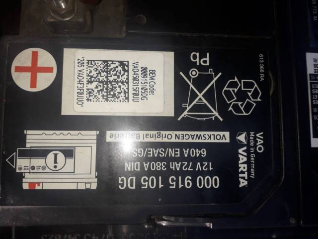

Am un prieten care se pricepe și a zis ca trebuie codata. Și a făcut el cu vcds.am și eu vcds dar nu ma pricep. O sa caut pe internet cum se face și ma uit mâine.baeria de anost pe masina când am cumpărat masina avea codul 000 915 105 DG 72ah 380 cu 680

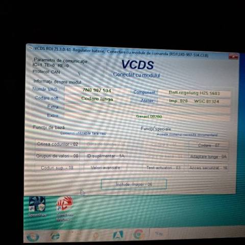

Cum pot verifica dacă am modul de codare.
Daca ai modul 61 la scanare....daca nu ai...nu ai ce coda.
La alte modele, exista fara SS dar cu baterie AGM si modul 61. Rare...dar sunt.

Aici a scris noua baterie. Ce îmi recomandați sa iau.la magazin când am dat seria de caroserie a zis ca nu trebuie agm.

In prima poza apare modul 61....in a doua 19..can gateway. Sunt total amestecate pozele....de la modele/sisteme diferite
