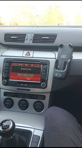

Va salut! Am si eu o intrebare legata de masina mea: Passat B6 din 2009 ce are un RNS 510. Cum as putea sa afisez numele melodiei cand sunt conectat la bluetooth si sa scap de acel " bluetooth audio" ? Si pe ecranul de pe ceasuri(albe) scrie tot bluetooth audio.Am verificat si are ultima versiune de soft navigatia. Iar codul de pe modulul de sub scaun este: 1K8 035 730 B. Imi cer scuze daca s a mai pus intrebarea anterior. Screenshot_20241008_174515_Gallery.thumb.jpg.6ec8989450521c18a7c18497abb4cbf1.jpg
