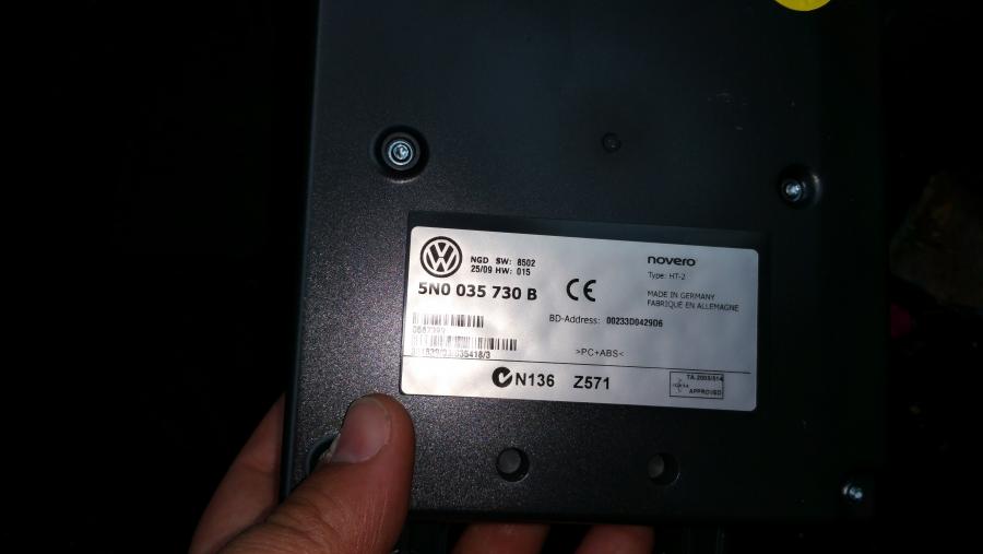

Am acest model de bluethoot.  Sa înțeleg ca nu am prea multe asteptari de la el.
Am ceva eroare la scanare pe antena gsm. Am conectat la carkit mufa mare si inca o mufa cu un cablu negru.

@flotouran-modulul tau merge cu telefoane android,afiseaza in bord rosu si pe Rns ,agenda.E ok ca modul BT.
