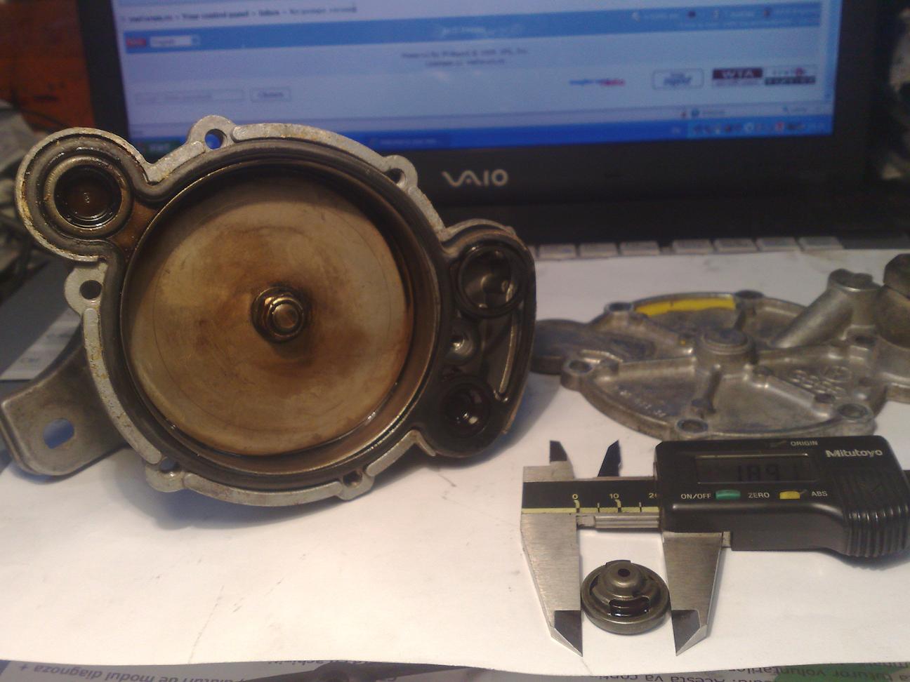

va salut si va multumesc f mult, datorita acestui topic dupa ce l-am citit pe tot am reusit sa imi gasesc si eu problema la masina din ce motive am pedala de farna foarte tare...pompa vacuum defecta, dai si cauta pe net preturi...hmm 1500 Ron una noua :( , prin urmare am luat decizia sa o desfac cu gandul ca poate poate am norocul sa ii observ defectiunea din interior, intr-adevar am avut noroc sa zic asa :) in pompa vacuum se regasesc 2 supape de marimea unei fise de 10 bani si una dintre ele este sparta...asadar acum sper sa gasesc pe undeva aceasta supapa fara sa fiu nevoit sa cumpar o noua pompa, are cineva pe acasa din greseala de la o alta pompa sau stie unde sa ma indrume sa caut? va multumesc !
post-37663-1260862017_thumb.jpgpost-37663-1260862026_thumb.jpgUitate te rog la poza si daca este compatibil cu ce ai tu, da-mi un pm.
salut piesa nu este identica dar tot pompa vacum este si asta a ta din poza, ce este cu ea? e defecta? in ea are 2 valve daca una dintre ele este OK e tot ce imi trebuie si este ca cea de mai sus din poza acea neclara cat o fisa de 10 bani, daca ai posibilitatea sa o desfaci si sa ii verifici supapele ar fi perfect, astept cu nerabdare un raspuns din partea ta.multumesc.

post-37663-1260966785_thumb.jpgpost-37663-1260966795_thumb.jpg[attachmen
t=170155:20091216961.jpg]Are 3 supape si toate sant in stare perfecta ,sper sa vezi din poze.Este o pompa de pe un audi 100.
