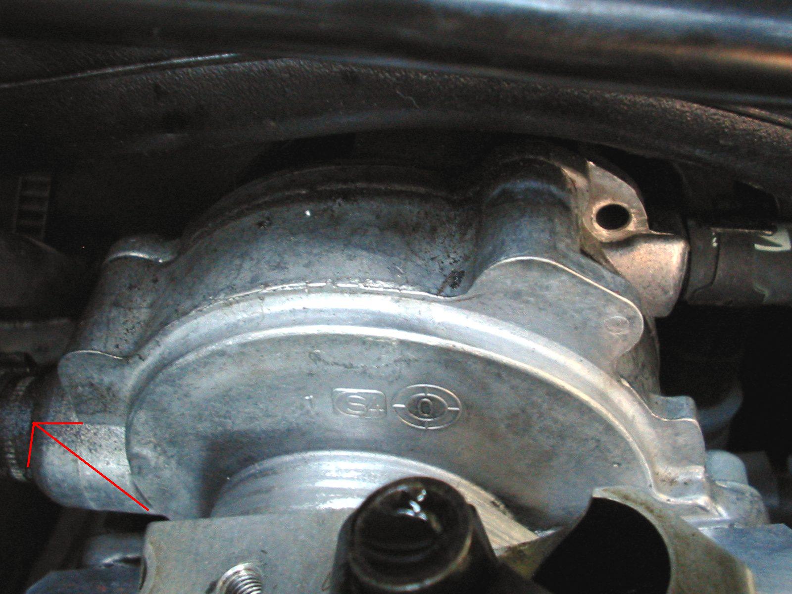

da si eu am o scurgere la o garnitura de la poma tandem ...
de fapt e singura care o am ...... la mine fiind d la vibratiile motorului sa slabit garnitura aia ...
nu stiu cum sa va arat pe unde curge daca ma intelege cineva o sa arat in poza ...
are un furtunas acolo unde am pus sageata care nu sta deloc fix in pompa si curge destul de tare .....
ce as putea face ?
sa nu imi spune ti sa i-au pompa noua :rolleyes:

Pai daca furtunasul e devina, schimba-l cu altul.
Nu cumva problema e ca joaca stut-ul in pompa si trebuie facut ce am spus si la mai sus?

acuma am rasfoit topicul de la cap la coada si stutul ala ce intra in pompa (cum te uiti din fata in stanga) are un joc infernal :) si pe acolo curge ...

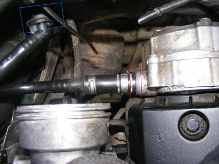

am gasit pe aici pe forum o poza
la mine acolo unde e incercuit cu rosu are joc mare si curge ...
practic pot sa rotesc furtunul ala de tot :) :blink:
dar si unde e desenat cu albastru nu sta prea stralucit :angry:
p.s. vad ca stutul asta e pb generala la passaturi ^_^
