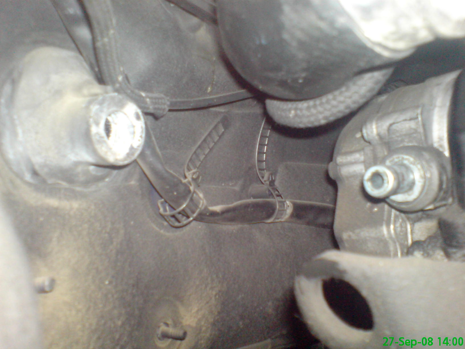

la mine a pierdut vacum pe la stutul din poza,si am rezolvat cu poxipol.acum pedala de frina nu mai este tare.
Si cum ai pus poxipol? L-ai scos afara? Sau doar ai pus pe langa el. In poza nu se vede sa fie poxipol pe-acolo. Si la mine joaca stutz-ul ala destul de bine daca prind de conducta. Pot chiar sa-l trag mai in afara. Nu am probleme de vaccum, sau cel putin nu se simte, dar nu-mi place ca joaca, din moment ce n-ar trebui sa fie asa.
nu am putut sa il scot afara ,am incercat dar nu a iesit si nu am vrut sa rup ceva pe acolo .la mine a avut joc destul de mare.am bagat furtunul pe stut si dupa aceea am pus poxipol .scuze pt poza de proasta calitate

si mie mi s-a intamplat ca in diminetile acestea geroase ca la prim pedala care am dat-o sa nu am frana (pedala tare care se actioneaza ff greu) cei drep mi s-a intamplat doar de 2 ori. din ce am citit aici am observat la masina ca acel furtun de vacum la imbinarea cu caroseria era putin sarit l-am impins la loc la a doua scapare nu aiesit la fel de mult. am facut niste poze la furtun nu sta perfect lipit si acum este putin desfacut.oare asta sa fi cauzat lipsa de frana sau o fi tulumba de vina, poate numai acel furtun sa te lasa fara frana daca rasufla.este vreo idee de fixare la acel furtun sau un cod pentru piesa care face legatura dintre furtune?
vorbesc de piesa sau cotul ceo fi ala care este incercuit cu rosu si trece prin tabla.
Modificat de dsf
Eu l-am dat de vreo 4-5 ori jur imprejur cu banda de teflon si acum sta mai tapan. Verifica si celalat capat al furtunului respectiv si vezi daca are sau nu joc stutul de care este prins in pompa Tandem. Si acolo poti avea pierderi.
