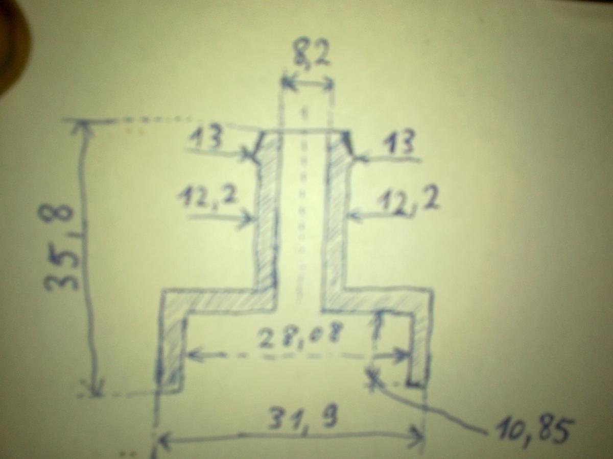

buna as vrea sa va spun cum am rezolvat eu problema cu stutul de la pompa servo care si la mine avea joc si pierdeam aerul de la servo frana,rezolvarea nu este cu silicon sau poxipol pentru caci nu tine,trebuie cautat un strungar bun care sa confectioneze o piesa cu cotele care o sa vi le dau in desenul urmator,dupa ce aveti piesa facuta(mentionez ca piesa trebuie sa fie din fier nu din cupru sau alt aliaj) stutul care este pe poma trebuie taiat jos cu o panza de bonfaier pentru a permite ca piesa facuta la strung sa intr fortat pe umarul de la pompa (atentie dupa ce taiati stutul jos sa aveti grija sa eliminati pilitura care seface eu am aspirato cu aspiratorul) la montarea noului stut adica cel confectionat trebuie sa bateti usor cu ciocanul pentru a intra.sper sa intelegeti cum trebuie procedat si sa fie de ajutor apropo costul est de 20 lei mpost-107281-0-41889100-1352223529_thumb.anopera la piesa facuta la strung.
va mai dau o poza cu cotelepost-107281-0-81935400-1352223850_thumb.
