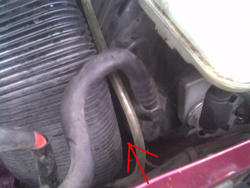

as avea nevoie de codul pentru furtunul de vacuum cu valva ce iese din tulumba si trece prin fata bateriei si apoi se mufeaza in altul din compartimentul motor. este destul de lung. am gasit scheme pentru furtun cu cod cu tot dar e varianta scurta adica trece in comparimentul motor aproape prin fata pompei de frana. furtunul este fisurat si pedala devine tare iar daca tin pe el unde e fisurat si accelerez putin pedala merge normal

Vorbeste cu Kostas, el are ETKA la zi.
Eu intrebasem pe Volkspart cat e teava aceea si mi-a zis ca e 200 ron ,nu mi-a spus codul dar stia despre ce e vorba.
da si eu m-am uitat in etka si nu am gasit nimic.adica doar pentru cel scurt si codul pentru cel cu volan pe dreapta.
Imaginea e exemplificativa.
Vad ca apar 2 coduri pentru B5.5, in functie de VIN.
Varianta scurta de care spui tu este doar pentru B5, unde acea conducta merge prin compartimentul motor pana la pompa tandem.
Pretul e intr-adevar cel mentionat de Laurentiu.

Si eu am avut acea teava fisurata dar nu am vrut sa dau 200 ron pe ea. Am cumparat o bucata de furtun pt presiuni mari(din comert) si am scos cele 2 stuturi de pe teava fisurata (capete sau dopuri cum vrei sa le zici) si le-am bagat in furtunul cumparat, stranse cu coliere foarte bine sa fie etans si gata,pus la loc. Unii recomanda si lipirea lor cu adeziv bison epoxy metal pentru o etansare mai buna.Iesi mult mai ieftin si efectul e 100% acelasi. Succes
da ma gandesc ca ies mult mai ieftin dar nu vreau sa fac cu coliere si improvizatii pentru ca nu imi place mie.in continuare am nevoie de codul piesei daca e dispus sau stie cineva si il poate oferi
am rezolvat am schimbat furtunul multumesc cosmin codurile pentru piesa sunt cele puse de cosmin pentru mine a fost al doilea doarece vin-ul masinii era cu 3b-2.

Salut! Eu nu am acel furtunas indicat cu sageata de catre dudi_90ss.Este bine sau este rau.
