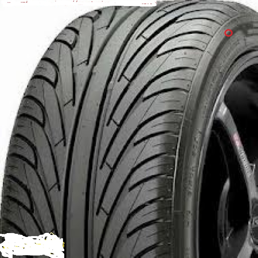

post-104305-0-77081700-1416167749_thumb.
daca am inteles corect ,ai pierdere pe la "sageata" rosie nu cea albastra
exista solutii pentru ambele defecte , eu daca as avea acest defect (sageata rosie) as apela la un spray cu spuma .

Porul la mine este cam in zona cu cerc rosu.
post-1788-0-16018700-1416202773_thumb.jp
Modificat de Al Bundy
Fix acolo am avut si eu; i-am bagat snur si n-am mai avut probleme. Si daca nu ma insel, cei de la Autosoft au si o solutie de petic pt asa ceva...Mergi pana la ei si intreaba.

:D asa am patit si eu intr-o alta ocazie; la Autosoft Dudesti mi-au spus ca nu exista solutie de reparatie si trebuie sa schimb anvelopa, iar la Autosoft Fundeni mi-au reparat-o :) Depinde mult peste cine dai si cat de calificat e. Era vorba la vremea aia de o galma pe lateral la care au aplicat un petic special si galma n-a mai aparut la umflare....petic despre care in partea celalta imi spusesera ca nu exista. Insa la ce ai tu eu zic sa incerci snurul...unul din ala mai ingust in diametru
