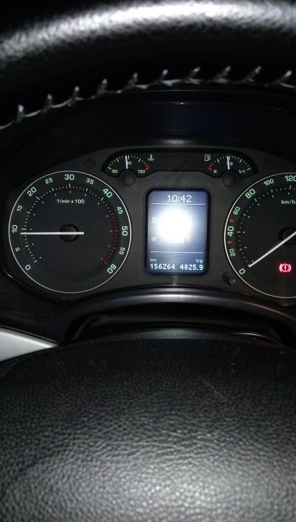

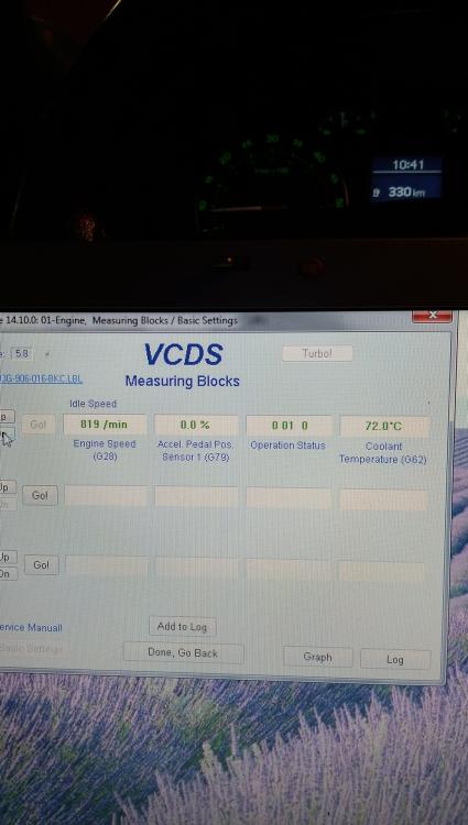

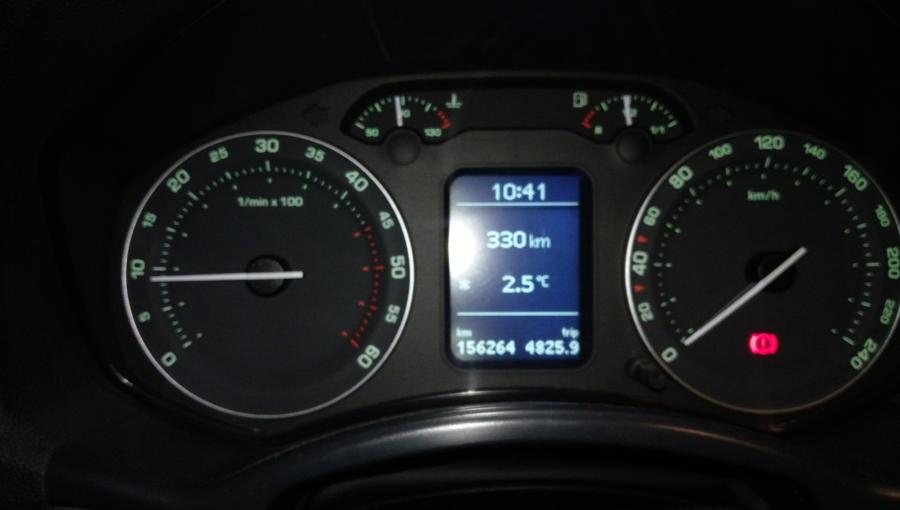

Am o nedumerire : e normal să ai diferență între ce arată ceasurile pe bord și ce spune VCDS-ul? Mai exact,  VCDS-ul arată că turația motorului variază între 819 - 840 rpm,  ceasul stă încremenit la 900 rpm, iar temperatura lichidului de răcire arătată pe diagnoză 72 de grade, manometrul din bord arată aproape 90 de grade. E posibil să fie decalibrate/umblat în ceasurile din bord? Sau sunt eu zăpăcit și nu citesc bine?:banghead:
Modificat de sveck78
legat de temperatura, este OK< intre 75 si 105 grade, ceasurile de bord vor arata 90.

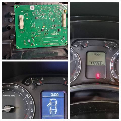

Salutare tuturor!Ajutati-ma cu o parere:Skoda Octavia 2 an 2008 2.0 tdi:Martorul de antigel din vas era aprins si prietenul meu s a gandit sa faca o punte in mufa care intra in vasul de expansiune sa vada daca e problema de acolo si dupa asta nu mai indica motorina,temperatura exterioara (ventilatorul exterior mergând in continuu) si nu i mai functioneaza meniul B.C. Erorile sunt pe instrument cluster 00779 si 00771 strict legate de cei 2 senzori (nivel combustibil si temp exterioara).Am verificat sigurante totul ok!Sa fie ceasurile arse cumva?Se mai pot repara?Orice idee e bine venita!Multumesc si un nou an fericit tuturor!
DA, este dus un traseu de masa comuna din ceasuri.
Da jos ceasurile, verificați cablajul de pe placa. Dacă nu identificați nimic și dacă nu vrei sa schimbi ceasurile, dă-i masa pe cablaj, printr-o siguranță.... Asta ca măsură de siguranță
Patrix.ADGARAGE
Ai idee cumva pe ce fir sau daca a-ti mai facut,ma puteti indruma mai detaliat?Problema la mine ca nici nu am schema electricaVa multumesc!!!
Mai detaliat, cu poze, etc... Nu am făcut. Nu am acces acum la diagrama mașinii tale, parca firul este maro /alb... Pana una alta... Întâi desfa ceasurile, verificați placa și dacă cumva ai vreun scurt pe în stație, la unii dintre senzorii de pe acest circuit... Ca sa rezolvi și cauza

Salutare baieti!Referitor la ceasurile de Skoda,le-am dus la un electronist si nu unul oarecare,unul care se ocupa strict de reparat ceasuri de bord,verificandu-le zice ca nu au nimic pe acolo cu exceptia unei piese pe care o asteapta ca sa vada daca i da aceeasi valoare fiind singura pe care are un dubiu!
Patrix.ADGARAGE
Puteti sa ma ajutati si pe mine din schema electrica la Skoda in discutie legat de firul suplimentar de masa pe care fir sa i dau o masa separata pentru ca nu a gasit nimic in ceasuri,nici o problema!Multumesc!
cand pui contactul, pe acel fir trebuie sa plece o masa. Sa zicem ca asta se rezolva..... dar ca nu ii mai functioneaza meniul BC-ului, nu o rezolva (depinde si ce intelegi tu prin asta....)
pin 33, fir maro/alb. Trimite masa printr-o siguranta de 5A, ca masura de protectie.
Daca nu se mai schimba informatiile, etc ... atunci recomand sa ii cauti alte ceasuri, adaptate pe masina, scrise cipuri chei, etc - dupa care va functiona normal
Patrix.ADGARAGE
Pin 33 din mufa ceasurilor?
exact, despre ceasuri vorbeste Florin
