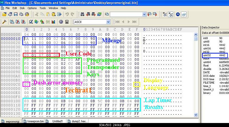

03 Este cel pus dupa schimbarile la ace si activat range.
139430 Este tot 03 dar dupa  1 saptamana cu cativa km facuti prin oras, nr fiind km afisati pe bord la extragerea dumpului.
Intre cele doua am observat cateva schimbari la randurile:
0F0
100
160
210
430
03.bin.txt
139430.bin.txt
03.bin are 0 rescrieri iar celalat ai 1. Treaba ii cam asa: bordul fiind "virgin" cand in citesti are 0 rescrieri, daca il rescrii o data(din diferite motive, km range scala etc) la o recitire o sa ai deja contorul incrementat cu 1. Daca il mai rescrii o data cand il recitesti ai 2 si tot asa.  Tu cand ai citit 3.bin nu a mai fost rescris, dar la 139430.bin deja ai avut prima rescriere pt range in cazul tau.
In 90% din cazuri se umbla la bord pt a "aranja" cifrele, de aceea contoru te mai ajuta cateodata.
Si care e adresa exacta pentru contoar? 439 ?
Asta ziceam: este acelasi bin 03 cu 139430. Range a fost activat dinainte. Am pus eu 03, dupa ce am modificat range si ace, iar dupa 1 saptaman am scos bin-ul cu backup, fara sa mai modific ceva. S-au facut doar cativa km, care au dus la schimbarile de care vorbeam. (sau poate nu km facuti au dus la modificarile facute...) Am comparat si 01 cu 03, in afara de schimbarea de range si iluminare ace, alta schimbare nu am gasit. Toate adresele sunt la fel. In 01 am modificat doar range care nu era bun(pt ca am folosit ca la r8), in 02 am modificat range care deja a mers si refacuta adresa gresita , iar 03 este range plus iluminare ace. Practic dupa ce am facut eu rescrierea concreta,nu am observat in bin vreo schimbare. De atunci e tot 03 este pus. Am sa scot un alt backup, sa vad ce modificari au mai aparut... Eventual daca e interesat cineva, atasez cele 2 bin-uri...Mentionez ca eu la km nu am umblat... (inca:D)
01.bin.txt
02.bin.txt
Modificat de profollie
Daca nu merge, atunci cred ca se modifica ceva in can gateway.
nimic in gateway, totul in ceasuri
Ca sa fie mai explicit, sa luam urmatorul exemplu: Citesc un fisier din bord, acesta are 0 rescrieri, il modific  pt ceva(range , iluminare ace , etc), il scriu sus, doar daca il recitesc o sa am in "noul" fisier contorul modificat. Daca vreau sa mai fac o modificare, dar aceasta o fac tot pe primul fisier citit(cel cu contor 0) dupa rescriere si recitire o sa ai tot 1 scriere. Daca in schimb modificarea o fac pe fisierul recitit  dupa prima modificare, la o noua recitire o sa ai 02 la contor. Cu alta cuvinte contorul pe OBD nu poti sa-l faci 00 inapoi , doar 01 minim.
Ca sa te convingi, fa asa , citeste fisierul, salveaza-l, dupa care il rescrii la loc(practic nu ai modificat nimic . Compara prima citire cu  o noua recitire si o sa vezi exact unde este diferenta.
Asa se explica.

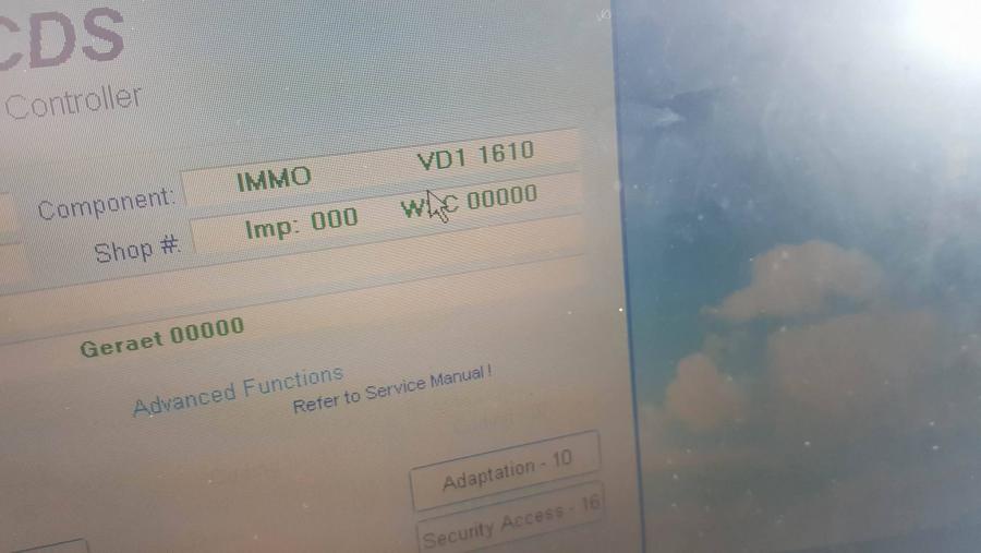

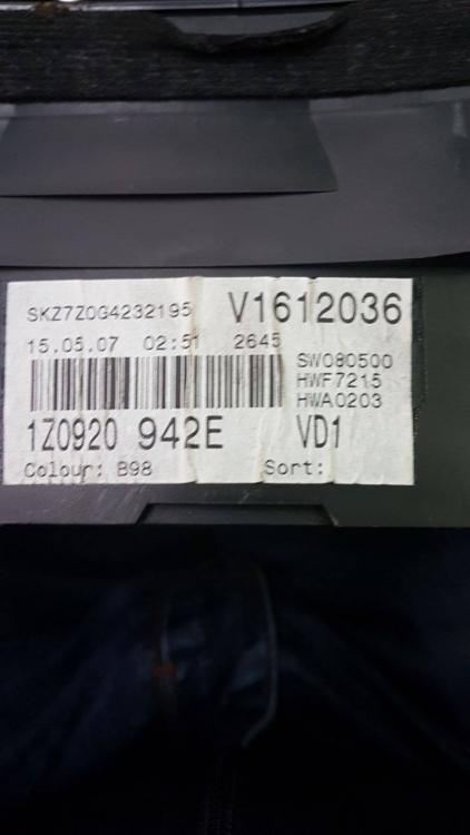

Astazi mi-au ajuns un set de ceasuri maxidot  vrs fabricate pe  15.05.07 (1z0920942e) UK , le-am achizitionat dupa ce m-am sfatuit cu mai multe persoane privind compatibilitatea.
Nu s-a putut conecta sa citeasca informatiile pentru a fi salvate si nici codul pin.Apare un pop-up in care scrie ca este o alta generatie si nu pot fi accesate.

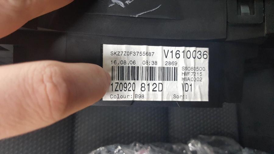

Ceasurile originale ale masinii cu minidot au ca an de fabricatie 16.08.06 ( 1z0920812d ) -  IMMO VD11610.
