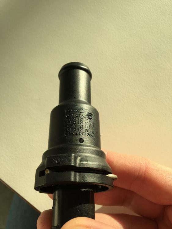

Salut, @luki, dupa ce l-am schimbat nu am mai avut probleme cu termostatul! Vizual si termostatul vechi parea ok(cel de pe cutie) dar daca suflam un el era teava, nu tinea deloc. Cel mai bine schimba-l, nu e nici scump si dureaza putin de schimbat. Era bine daca se gasea pe piata doar termo-cilindru din el, fara sa mai schimbi si carcasa de plastic. In el e un cilindru de metal cu gaura in care intra o tija, la cald tija intra in cilindru si permite antigelul sa treaca, la rece se micsoreaza gaura si cilindru e impins intr-un umar de plastic si cilindru optureaza circuitul antigel! Erai mai bine cu arc ca la termostatul principal. Sal.

FLorin, l-ai schimbat vreodata pe ala de il au doar cele cu Dsg? Ca ala s-ar putea sa fie de vina. Ma refeream cat dureaza schimbul si daca se ajunge greu la el ca pe frigul asta...
da.. si eu banuiesc ca tot acela este de vina - nu am schimbat la modelul tau (mecanica fac in general, numai la masinile mele) - nu stiu cat dureaza.
Se schimba in 10 minute, cam atat dureaza dupa ce dai filtrul de aer jos.

Din cauza faptului ca la drum, in afara orasului, acum cand au fost temperaturile astea de -10℃ acul de la apa nu se ridica deloc am hotarat sa schimb al doilea termostat, cel dinspre dsg. Cand imi fac timp o sa il schimb sa vad daca e vreo diferenta :) desi azi cand a fost temp pe + nu am avut probleme in Buc. L-am comandat pe original si mi-a ajuns azi. Asa arata dracia:post-132750-0-29479300-1454092197_thumb.
