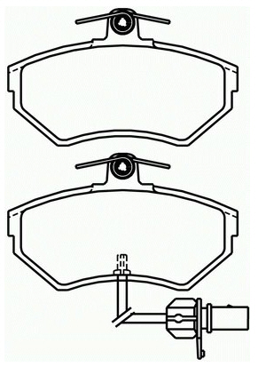

Salut Cosmine,eu am gasit asa ceva pe masina.Ce parere ai de asta?
post-25511-0-76896900-1291145008_thumb.j
Foarte interesant. Cele de pe spate au acel arc de centrare.
Asa sunt placute fata pentru Passat-urile echipate cu discuri de 280mm (cum sunt cele echipate cu motoare de 1,6 l).
cele cu grosimea de 19,4 sau 19,6 ,dar nu mai incape discul in etrier.Am o dilema mare ,ca am incercat 5 tipuri de placute.Sa fie cumva de 16mm ? Sau cat ar trebui sa aiba?Stie cineva un cod?

Fratilor,vreti sa spuneti ca voi ati schimbat placutele fara sa mai umblati in alta parte,in afara de pistonas?Am incercat la mai multe magazine,si toate imi dau placute cu grosimea de 19,6.
Nu ai cum sa largesti etrierul , ori nu iti intra pistonasul in etrier cat trebuie , ori nu primesti ce placute de care ai nevoie , ori ai alte etriere decat cele originale(mai greu de crezut).De curand a-m inlocuit placutele si totul a mers fara probleme. Fara sa ma injuri - daca tu vrei sa largesti etrierul ,atunci e mai bine sa mergi la cineva care stie ce face !

Mai fratilor,hai s-o iau usor.Deci etrierul este vw audi Lucas,placutele sunt la a 5 tentativa de la tot atatea magazine,pe net imi dau acelasi tip{grosime de 19,6},masina este luata de mine din Germania de la privat,sunt la primul schimb,ele fizic seamana intre ele{cele vechi cu cele noi},discul original vw de 280 {grosimea 21,8}pistonas impins.Singura problema este ca in momentul in care bag placuta exterioara iasa din gabaritul etrierului si intra in zona discului.Eu vad o rezolvare ,prin largirea etrierului folosind acele suruburi.Multumesc pt rabdare!
Nu ai ce sa reglezi la etrier.Singura explicatie e ca nu impingi suficient pistonasul in etrier
o singura intrebare am si eu doar din propria curiozitate: cand ai impins pistonasul ai si invartit de el?
dsf, faza cu invartitul se aplica doar la schimbul placutelor pe spate.
MARINJUVETE, nu are rost sa te chinui atat pt 30 lei. Nu ai reusit singur, mergi la un mecanic si gata.
Ca sa fie treaba mai relevanta pune te rog cateva poze. Poate ca noi cei cu diesel vorbim toti in nestiinta ca ale noastre au etrieri ATE si al tau este LUKAS. La ATE sigur nu se poate regla din acele suruburi si sigur nu trebuie invartit pistonasul, 99% ca nici la LUKAS. Daca marginea pistonasului este la aceleasi nivel cu partea interioara a etrierului si placuta se culca pe etrier sigur l-ai presat suficient.
L.E.Acum am citit documentatia (procedura de montaj oficiala) atasata de tine. Acolo scrie alb pe negru ca placuta trebuie sa aiba grosimea de 14 mm deci cu 2 x 19.6mm ai 11.2 mm in plus. In alta ordine de idei masoara deschiderea etrierului si trebuie sa fie = (grosime placuta x 2)+ grosime disc + 2mm daca e mai mult logic ca nu are cum sa intre. Din cele 2 bolturi in care bagi cele 2 suruburi suportul de placute are putin joc stanga dreapata dar sincer cred ca la tine cu placuta este problema.
Modificat de msanyix
Fratilor,nu m-a deranjeaza partea cu pistonasul,pe mine m-a deranjeaja partea cu placuta de exterior.Acolo am doar 14 mm,pana la disc.Asa ceva nu sunt pt vw 1,6 280 mm disculnr rds o351 4643 79 pt detalii.
Daca esti sigur ca ai impins pistonasul pana la capat (adica absolut sigur) si nu vrei sa mai mergi la magazine sa cauti poti sa mai polizezi placutele pe care le ai.
