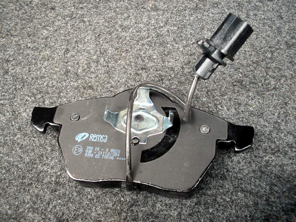

Salut!Are cineva,sau a vazut cineva placute de fata cu sesizor de uzura,fara acele ciocuri mari,dar cu un suport cu trei picioruse care intra in pistonul de la etrier .Am masina din semnatura,si nu gasesc asa ceva in Craiova!Dar mai caut.

Marinjuvete, ce fel de placute, doar astea sunt standard (facand abstractie de marca):

Salut!Cosmine,eu am cu sarma acolo pe curba sus,si tabla aia de intra in cilindru este mulata pe siguranta aia de sarma.Am cautat cu omul de la magazin 45 de minute in catalogul de placheti,si nu am gasut nimic.Masina este cumparata de mine ,de la un neamt de acasa.Nu cred ca ar avea ceva modificari pe la etrier.Oircum maine voi face ceva poze!
Parerea mea ca placutele alea nu sunt standard. Daca pui placute normale, nu ar trebui sa ai probleme.
Multumesc Cosmine!Am sa montez pana la urma fara tablita aia cu trei picioruse.Asta era problema cu ele,ca nu gaseam cu picioruse.Am sa pun Remsa cu 150 lei.Ce zici?

Multumesc clodius,dar eu am doar doua suruburi de m 10 la etrier.Placutele iasa pur si simpu prin extragerecu mana.Am sa merg si la ei!
Salut,cosmine!Femeia de la magazin zice ca de 2-3 ani ei numai pe asa ceva merg,si nu au avut probleme cu clientii.La un mers mai relaxat,nu sportiv,chiar lent ,ce placute ai recomanda?
