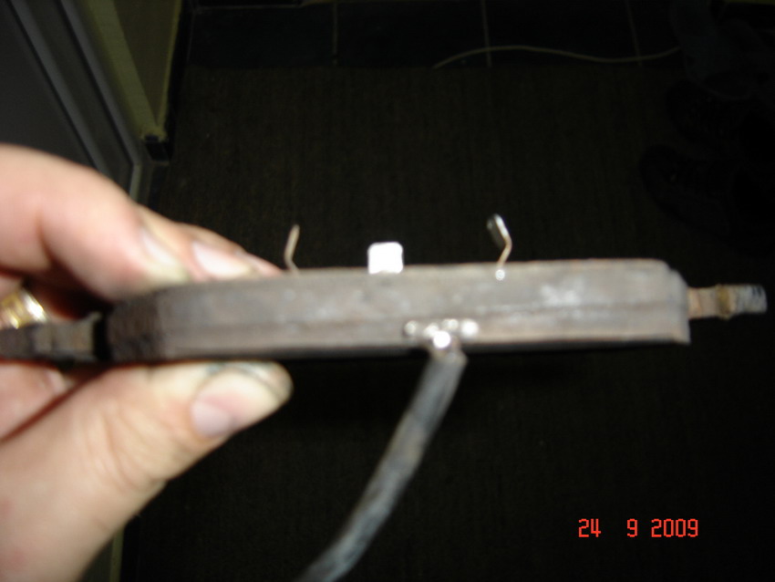

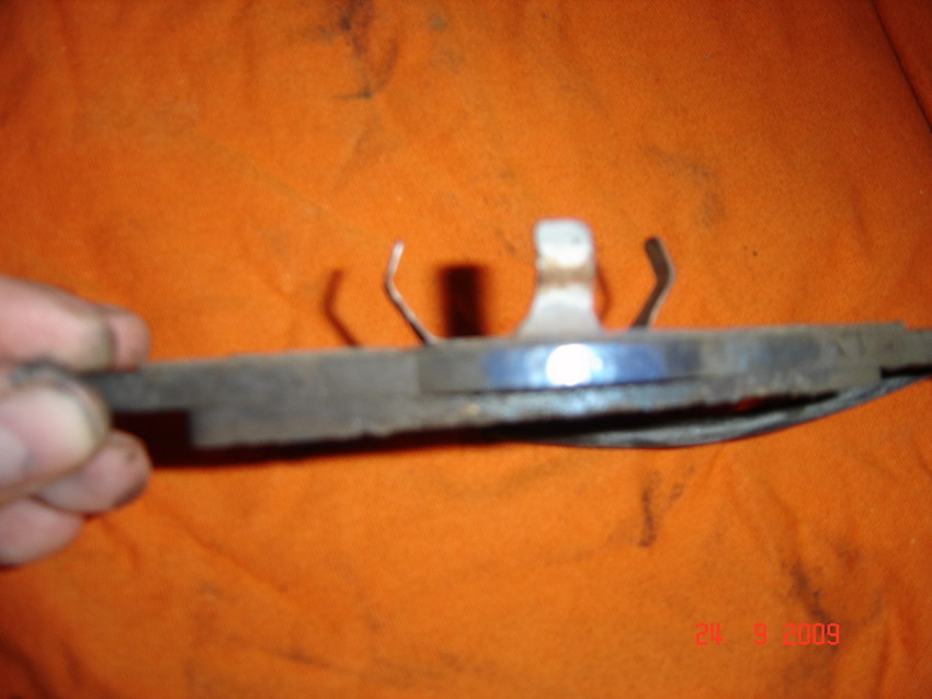

revin si eu cu o intrebare, una din placute arata ca in poze, oare nu trebuia sa se aprinda la bord semnul de placute? vad ca se vede putin firele pe placuta
N-are nici o treaba. Depinde cum sta etrierul. Probabil e putin incinat suportul.
Si chiar perfect paralel putine stau. :rolleyes:
Si eu aveam palcutele ca in poza pusa de dsf, martorul nu sesizeaza deoarece firele sunt intacte
Subscriu si eu. Am curatat discurile si am facut planitatea palcutelor la smirgel, se vad contactele, firele ca si la dsf si am facut in asa fel vreo 800-km pana acum dar nu sa intrerupt firul inca.
Din ce vad eu din pozele puse de dsf,are placutele uzate inegal,asa ca -parerea mea,corectati-ma daca gresesc - eu as verifica daca nu sunt ovalizate discurile,chiar daca nu au multi km.
N-are legatura cu discurile. Depinde cum sta etrierul fata de disc. Probabil il tine suportul cumva inclinat.
io zic ca discurile sint uzate mai mult decit trebuie si ar trebui inlocuite
