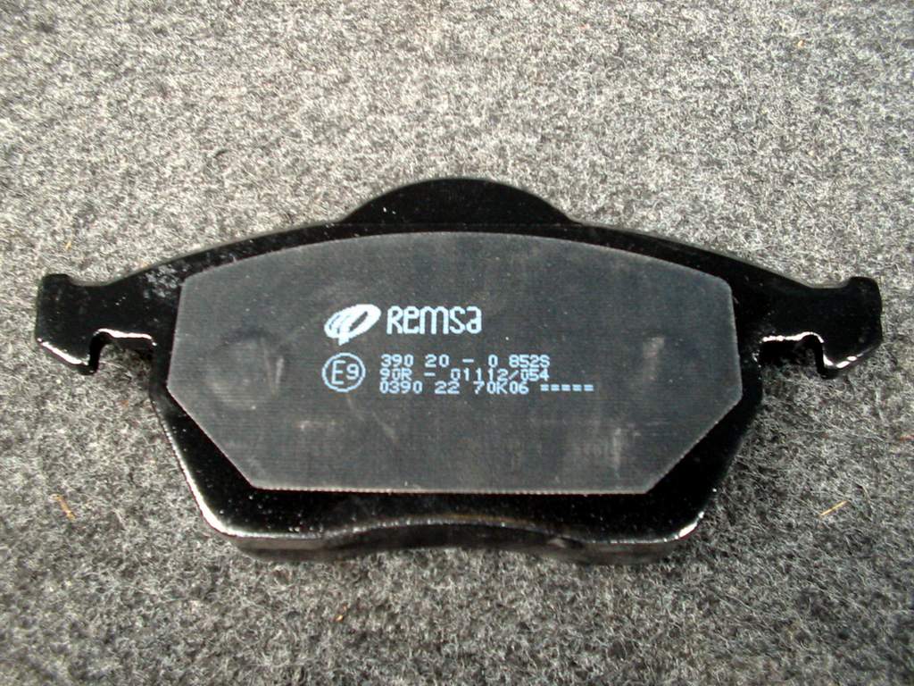

A mai pus cineva placute de frana REMSA ? Mie mi se pare cam ciudat ca are marginile cam mult tesite. Deci vor prinde pe toata suprafata abia cam pe la jumatatea uzurii. Probabil motivul ar fi o mai usoara uniformizare dupa suprafata discurilor, dar totusi mi se par exagerat de tesite. De la magazin mi-au spus ca sant din acelea mai moi, nu dure. Le-am preferat in ideea ca va fi mai eficienta frana si voi proteja discurile.
Cu cele vechi am mers doar eu 50.000 de km, si mai aveau vreo 9-10 mm cand am luat masina. Acum mai au cam 3-4 mm si mi s-a aprins becul (senzorul deja s-a intrerupt).
Am schimbat placutele. Impresii... placute :icon_thumright:
Probabil ca dupa ce se vor acomoda cu discurile va fi si mai buna frana. Momentan este mai buna decat cu placutele vechi. Sper sa nu fie efect Placebo.
