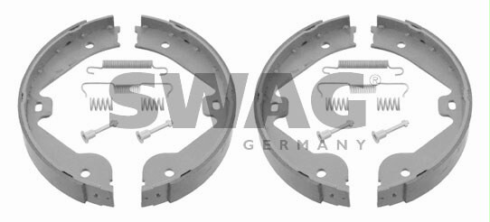

Tot concernul VAG. Pentru ca au frana de mana pe aceleasi placute cu frana de serviciu.
Alte marci au saboti la frana de mana, in interiorul tamburilor spate.
Modificat de C o s m i n
Au si cateva Vag-uri saboti pt frana de stationare:Tuareg,Q7,Cayenne.Oricum alea se schimba foarte rar,poate..niciodata.La un MB cu 200.000km am vazut ca au fost schimbate doar la dorinta proprietarului...sabotii de stationare erau la jumate din uzura.
post-64586-0-77826700-1346671582_thumb.j
Da, alea nu prea se schimba. La fel am vazut pe E klasse la 400.000 schimbati pentru pretentiile proprietarului, nu ca n-ar fi facut treaba.
