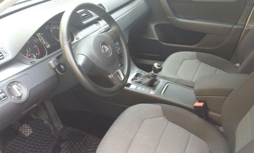

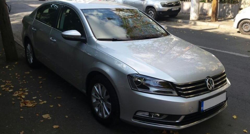

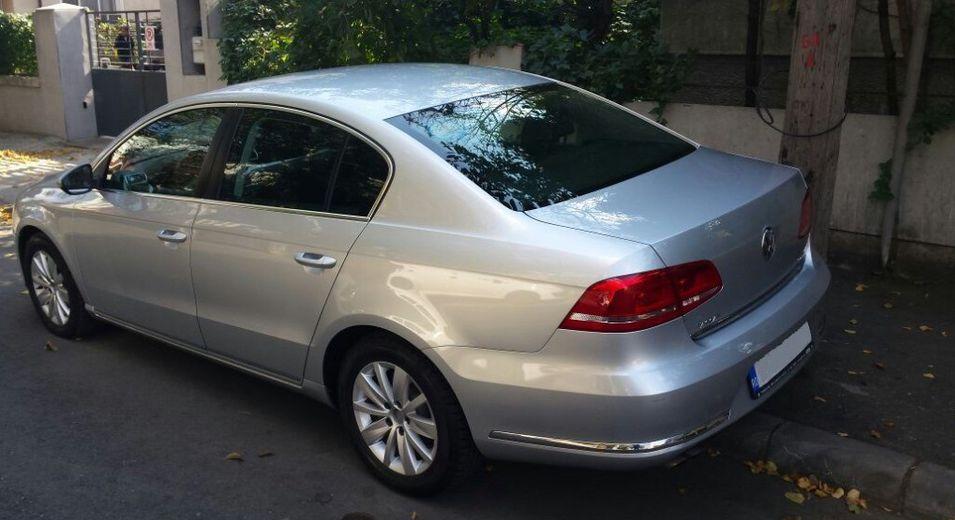

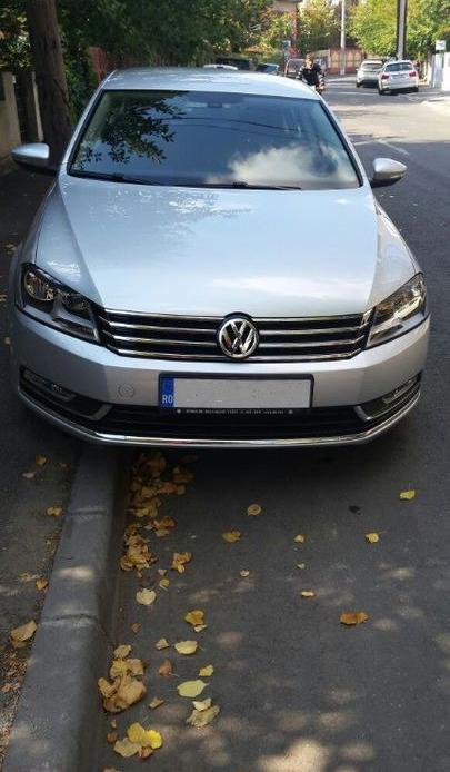

De aprox 2 saptamani am intrat in randul posesorilor de VW :beer:
Desi sunt un fan declarat Ford (nu aruncati cu pietre  :D ), am un mare respect pt. marca VW si am avut noroc sa dau peste o oferta de nerefuzat, intruchipata intr-un Passat B7 din 2011, plimbat cam 32.000 km si un pret mai mult decat decent.
Inca nu sunt foarte familiarizat cu nivelul de dotari de la VW, banuiesc ca masina e un CL avand :
- motorul de 2.0 CR - 140 CP
- climatronic
- Start/Stop & Auto Hold
- Jante aliaj 16"
- RCD 310
- etc  :zzzzz:
Dupa ce am facut un mic research, de anul viitor clar vreau sa aduc masinii niste imbunatatiri cum ar fi :
- upgrade la RNS 510 (care ar trebui sa vina la pachet cu o alarma - poate si ea OEM)
- senzori de parcare fata+spate OEM(e chiar mare masina :) )
- cochetez cu idea de Revo stage 1
- upgrade comenzi pe volan - habar nu am cum se face
- upgrade stopuri led
- upgrade faruri - xenon + DRL - am inteles ca da mari batati de cap + gaura mare in buget
Cum nu sunt familiarizat cu nivelul de dotari, nici cu partea tehnica nu sunt chiar la curent (fiind prima data cand am un VW) asa ca orice info/sfat despre retrofit-urile enumerate mai sus sunt foarte binevenite.
Mai jos puteti vedea si cateva poze cu masina !
Toate cele bune,
Alex
