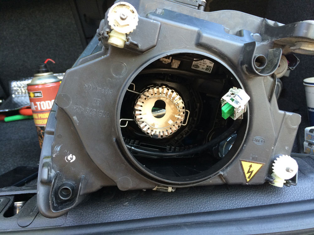

Salut la toti ,
Scuze ca am revenit cu intarziere ,....Problema inca Nerezolvata :
Am inlocuit becurile xenon D3S , am inlocuit balasturie , toate luate noi de la VW , cateva diagnoze la VW Iasi , nici o eroare si totusi faza lunga uneori nu functioneaza .
Cei de la VW nu au intalnit niciodata pb asta si nu au ce sa faca dar facand cateva drumuri noaptea am descoperit sa zicem ,, cauza ,, . Ar fi vb de un contact inperfect la prima vedere .
De ex , sunt pe faza scurta noaptea si coumut pe faza lunga si nu imi functioneaza , daca iau o groapa sau o denivelare se aprinde faza lunga sau cand nu imi functioneaza pe faza lunga si bat usor cu palma in faruri incepe sa functioneze , dar repet fff usor bat cu palma in faruri si merge .
Acest indiciu conduce la un posibil contact imperfect .
Plecand de la acest indiciu am demontat farurile impreuna cu un prieten electrician f bun , si am analizat intreg sistemul de bixenon . In far e un singur bec D3S , este o lamela in far comandat de o bobina care cand comut pe faza lunga coboara si permite fascicolului de lumina sa lumineze la intreaga capacitate iar pt faza scurta urca si obtureaza fascicolul .
In prima faza pare simplu , ala e defect sau bobina de aia nu imi functioneaza uneori faza lunga .
Dar o mare necunoscuta intervine abea acum :
Cand comut pe faza lunga acea tablita (lamela ) care coboara in jos face un tacanit usor si in momentul cand nu imi functioneaza faza lunga acel tacanit se aude , deci prin urmare bobina+lamela functioneaza .
Precizez ca nu ai acces in far decat vizual nu poti regla sau scoate nimic decat becul .
Singura varianta pt pb mea ar fi sa schimb farurile circa 3000 Ron bucata dar totusi nu as da circa 1500 euro pe faruri si sa ma trezesc ca tot nu imi merge ....
Rog specialistii si posesorii de VW o parere .
Din ce ne spui se pare ca farul este de vina.
Atentie insa daca problema este la ambele faruri sau numai la unul
Nu cred ca poti avea la ambele faruri acele lamele defecte in aacelasi timp
Nu stiu cum este schema, dar din ce ne spui se pare ca  lamelele se comporta impreuna cu bobina ca un electromagnet
Daca  AMBELE faruri au aceiasi problema eu zic ca bobinele nu sint alimentate cu tensiunea necesara , deci nu au forta suficienta pt a actiona lamelele
De verificat  tensiunea pe care o ai la alimentarea bobinelor
Pe undeva se "pierde curent" datorita probabil unui contact imperfect din circiut care induce o rezistenta suplimentara ( rezultat scade tensiunea un pic pe bobine)
Este de fapt legea lui Ohm.......
Merci, interesant....dar nu cred ca sint AMBELE FARURI defecte!
Modificat de dexim
Salut ,
Ambele faruri au aceeasi pb , daca se manifesta pb doar la un singur far era f simplu , se inlocuia farul si gata , dar tocmai aici e dilema ca ambele faruri au inceput sa nu functioneze uneori pe faza lunga in acelasi timp , si de ex comut pe faza lunga si daca iau o groapa cu roata din stanga se aprinde faza lunga doar pe farul din stanga , daca iau o denivelare sau o groapa mai mare si e socul mai puternic se aprind ambele , dar odata aprinsa faza lunga indiferent de cate gropi iau sau bat in faruri nu se sting .
Stima ,
no, sa verifice circuitul care pleaca din centrala si ajunge la faruri - eventual cu un osciloscop - sa vedem daca problema apare de la centrala/circuit pana in far, sau nu.
Salut ,
Cred ca 99% e pb de la bobina care comanda lamela pt faza lunga , am indentificat firul de faza lunga din mufa la intrare in far si am masurat tensiunea la intrare in far 13,9V si cand functioneaza faza lunga tot 13,9 V si cand nu functioneaza faza lunga . Am sa incerc maine impreuna cu un electrician sa dau cu spray de contacte in far in dreptul la bobina si la lamela aia si fac si poze cu tot sistemul din far si le postez aici .
Numai de bine !

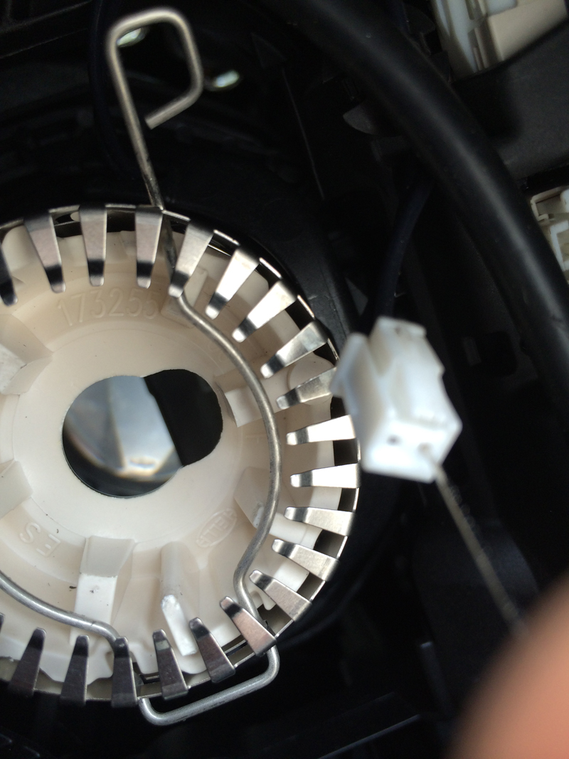

Salut ,
Am revenit cu pozele si cu ,, good news ,, :D  . Deci , am dat  in far unde e mecanismul ala cu bobina + lamela cu mai multe
spray_uri cu ulei de mecanisme fine , de contact ....etc si de doua zile se pare ca merge , am facut probe mai multe ore si se pare ca functioneaza sper sa tina ....macar acum stiu cert ca pb e 100% de la mecanismul ala pt faza lunga .
Am atasat si doua poze nu stiu cat de relevante sunt .
Numai de bine ,
