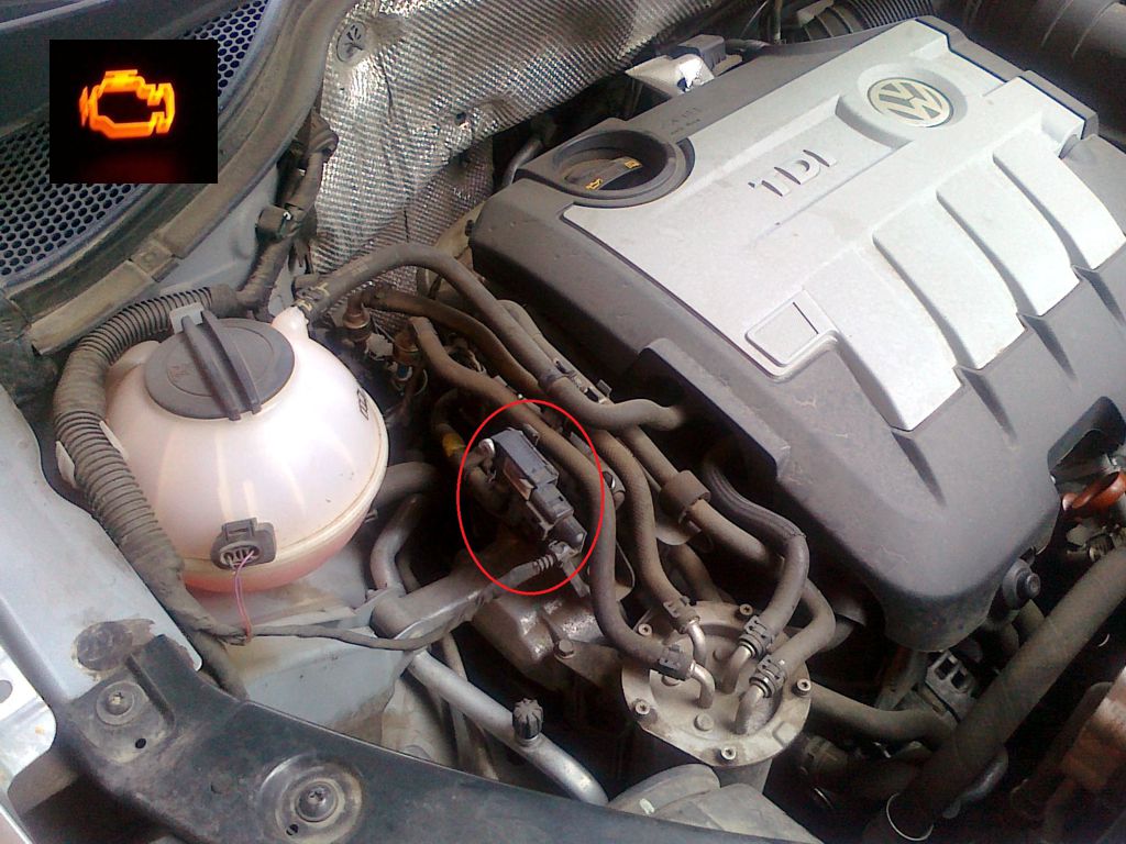

De curand am schimbat si eu un senzor - G450 Exhaust Pressure Sensor
S-a aprins un martor in bord care arata ca in poza, fara niciun mesaj, fara alte simptome.
La scanare vagcom a aparut
1 Fault Found: 009299 - Diesel Particle Filter; Differential Pressure Sensor: Implausible Signal
Daca stergeam eroarea, imediat reaparea. Am identificat senzorul (incercuit cu rosu) si l-am schimbat cu unul nou
