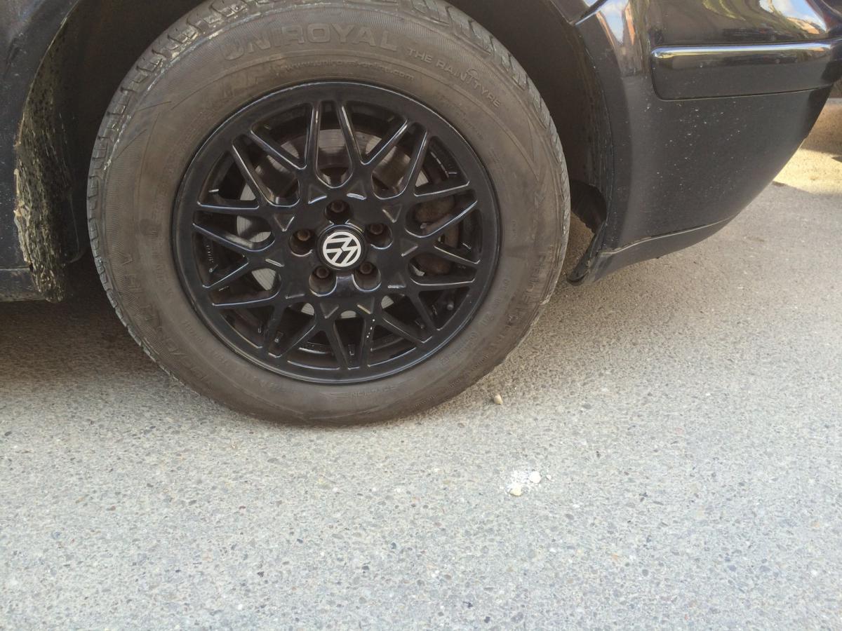

- montat cauciucuri de vara+jantele originale de golf 3 gti(imi par cam mici pt masina)

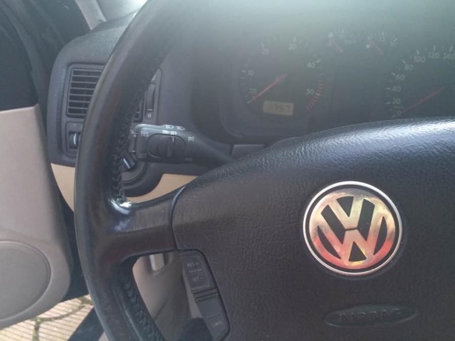

- cumparat volan multifunctional( montat volanul , dar nefunctionale comenzile)
- cumparat tempomat( nefunctional, nemontat)

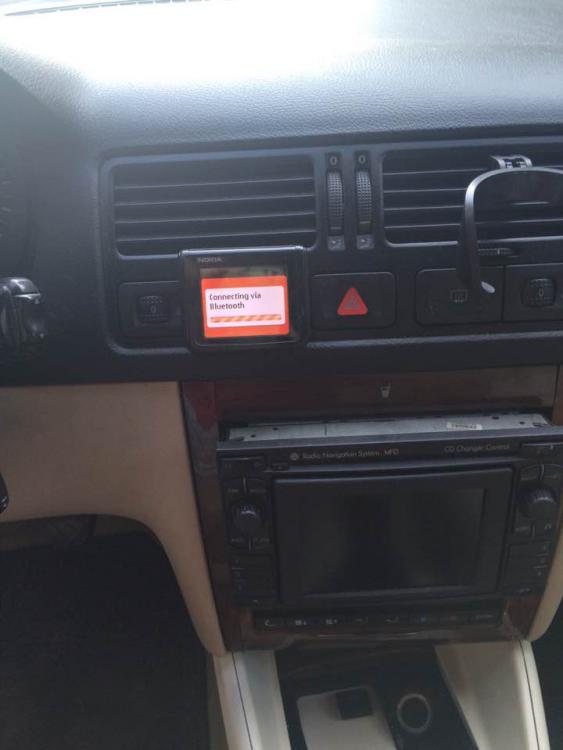

- montare hf nokia cu bluetooth.

tempomat, cu cateva scule (surubeltina, imbus M12 pt volan, tubulara si presa pt stergatoare) si indemanare+vag com o poti monta singur.
la volan stiu ca s-a discutat pe aici pe forum.
Modificat de Muale
Apreciez ca vrei sa imi dai curaj sa le montez singur. Dar electronica nu e punctul meu forte.(deh, daca mi-au placut Literele...) Din cate am vazut pe forum, e un releu 452 + niste fire trase, pe care nu ma indur sa le trag singur...
Tempomatul se monteaza fizic destul de usor. Activarea iarasi nu e mare filozofie - exista tutoriale pe net. Iti trebuie un vcds de imprumut 5 minute.
Volanul teoretic nu ar fi greu de montat - sunt multe si detaliate indicatiile, si aici pe forum. Insa daca ai doua maini stangi nu te baga

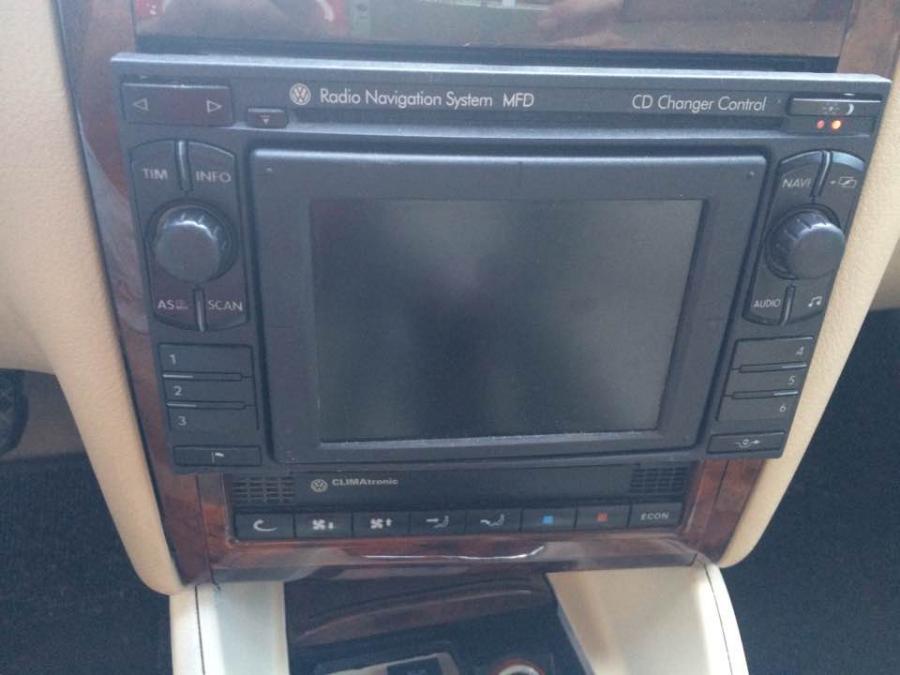

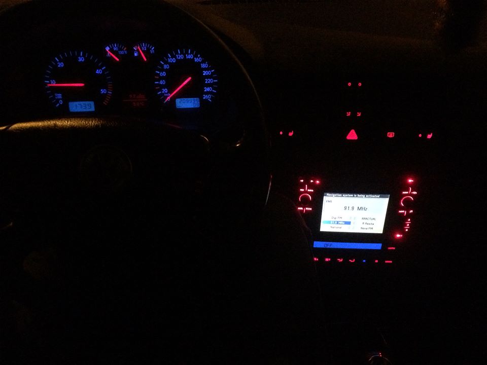

Am mai vazut ceva, ce nu as fi facut in locul tau - si anume mfd-ul de galaxy, si cu butoane lipsa... sper doar ca l-ai luat f ieftin...
Da, l-am luat la pret de cass + cd player oem, ca altfel nu as da banii. (de fapt am mai pus 50 lei la cd si cass-beta).
Se poate face cumva sa imi afiseze vw la pornire si nu ford?

O nelamurire am. Daca pe volan ai comenzi pt pilot, de ce nu ai luat si cablaj si iti faceai de acolo comanda, nu schimbai maneta de semnal... Ca doar nu ii avea comanda de pilot din doua directii, nu ? Iar MFD-ul nu ar trebuii sa isi comute luminozitatea pe Nighmode ? Ca asa sigur fugareste un pic vederea pe noapte...
In rest masina e faina, ai ceva dotari. Drumuri bune iti doresc !
Nu ma intreba cu comenzile pentru ca nu stiu sa iti raspund. Pilotul automat nu este montat inca pe masina. Volanul este montat(dupa cum se vede) dar nu este mufat corespunzator(nu am releul ala 452) si nici un electrician meserias. Mfd nu stiu de ce nu comuta automat pe night mode(se poate?) , iar manual nu comut pentru ca are butonul sarit(asa l-am luat cu 3 butoane lipsa: eject cd,night mode si unul din stanga jos nu stiu ce face).

Am achizitionat un releu 452 pentru comenzi volan. Acum caut un electrician bun ca sa imi monteze. Imi pare rau ca nu locuiesc in Bucuresti sau in alt oras cu "meseriasi" VAG mai buni.

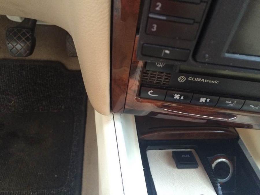

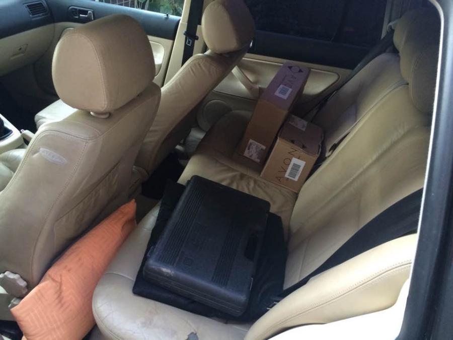

Buna ziua tuturor! Nu am mai postat de ceva vreme, dar nu e tarziu nici acum...
Masina a primit urmatoarele:
- interior bej(toate plasticaraia, fara centuri) , din pacate nu am consola centrala, dar fac eu rost
- fara mfd1 cu butoanele in regula
- s-a montat cruise control si functioneaza cum trebuie
- montat handsfree nokia bluetooth

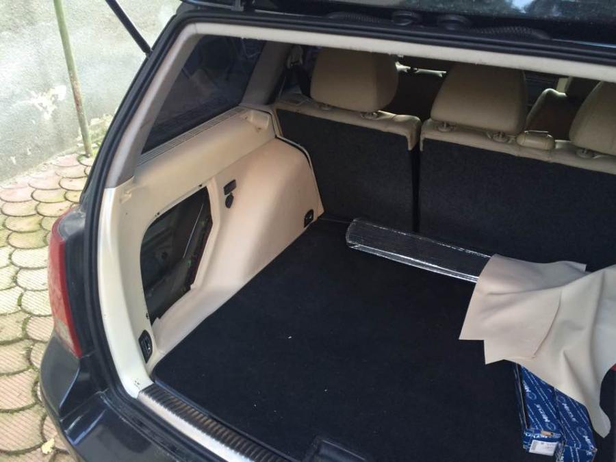

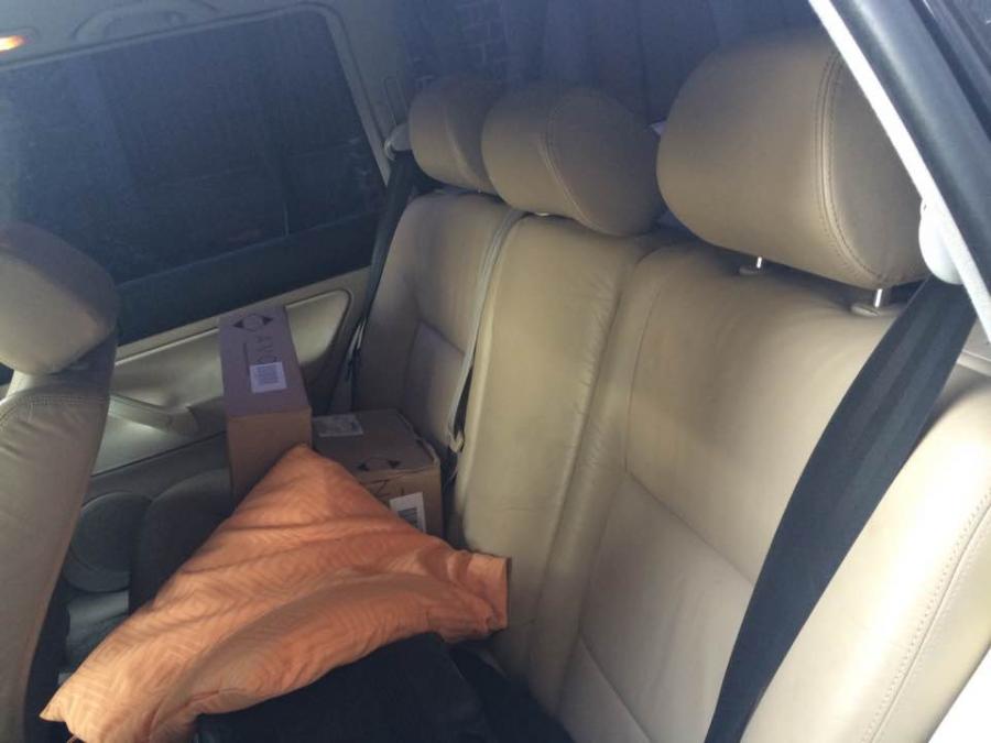

- cumparat scaune si banchete cu tapiterie piele crem(2 au nevoie de reparatii)- le-am luat la pret mic
- imbracat in spate lateralele in piele ecologica(in stanga ii voi monta un subwoofer in spatiu lasat gol)
- montat buton AUX golf5 si interfata multimedia(audio si video)
- itp din 9.09.2016 valabil 2 ani
Urmeaza
-sa ii schimb amortizoarele pe spate si bucsele de la bara de torsiune spate so ceva bucse din fata
- sper sa reusesc sa ii montez ceasurile maxidot(full tiss) , modulul tmc si oglinzile pliabile electric
Am si pus-o la vanzare, dar nu se inghesuie lumea(cica 3000 e mult)...
Ar mai fi de facut:
- reconditionat manerele de la usi, sau altele noi
- curatat niste rugina superficiala
Dar mai e timp...
Drumuri bune tuturor!
Poate mai bine mai asteptai o luna, doua si strangeai bani pentru ceva mai intretinut, fara sa retapitezi scaunele nu ai cum sa rezolvi uzura aia.Oricum felicitari pentru ambitie.Arata mult mai bine interiorul pe bej, din pacate cu ai 3 nuante de bej. Bafta in continuare la modificari.
