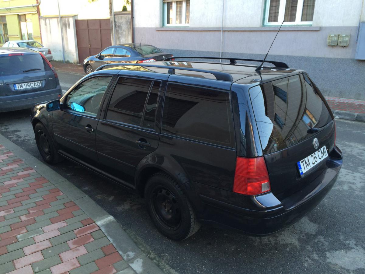

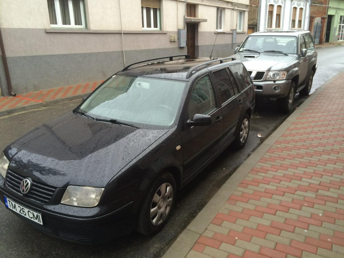

Salutare tuturor!
In primul rand, as vrea sa spun ca sunt bucuros ca am intarat in randul posesorilor de VAG si ca pot fi alaturi de dvs, stimati coforumisti, in acest spatiu virtual cu veterani, dar si cu incepatori ca mine.
Din data de 9.08.2014 sunt mandru posesor de vw bora 1,9 TDI, motor AJM, PD, 116cai.
Masina am achizitionat-o din Timisoara(am gasit-o pe internet).
Bineinteles am observat ca are unele mici defecte optice, dar ca orice masina second hand, mai ales din anul 2000, sunt normale.
Culoarea este neagra, folii Lumar(trebuie sa le trec in CIV).
Sper ca pe masura ce o sa operez ceva modificari la ea, le voi mentiona si aici.
Deocamdata , adaug niste poze.
Va multumesc

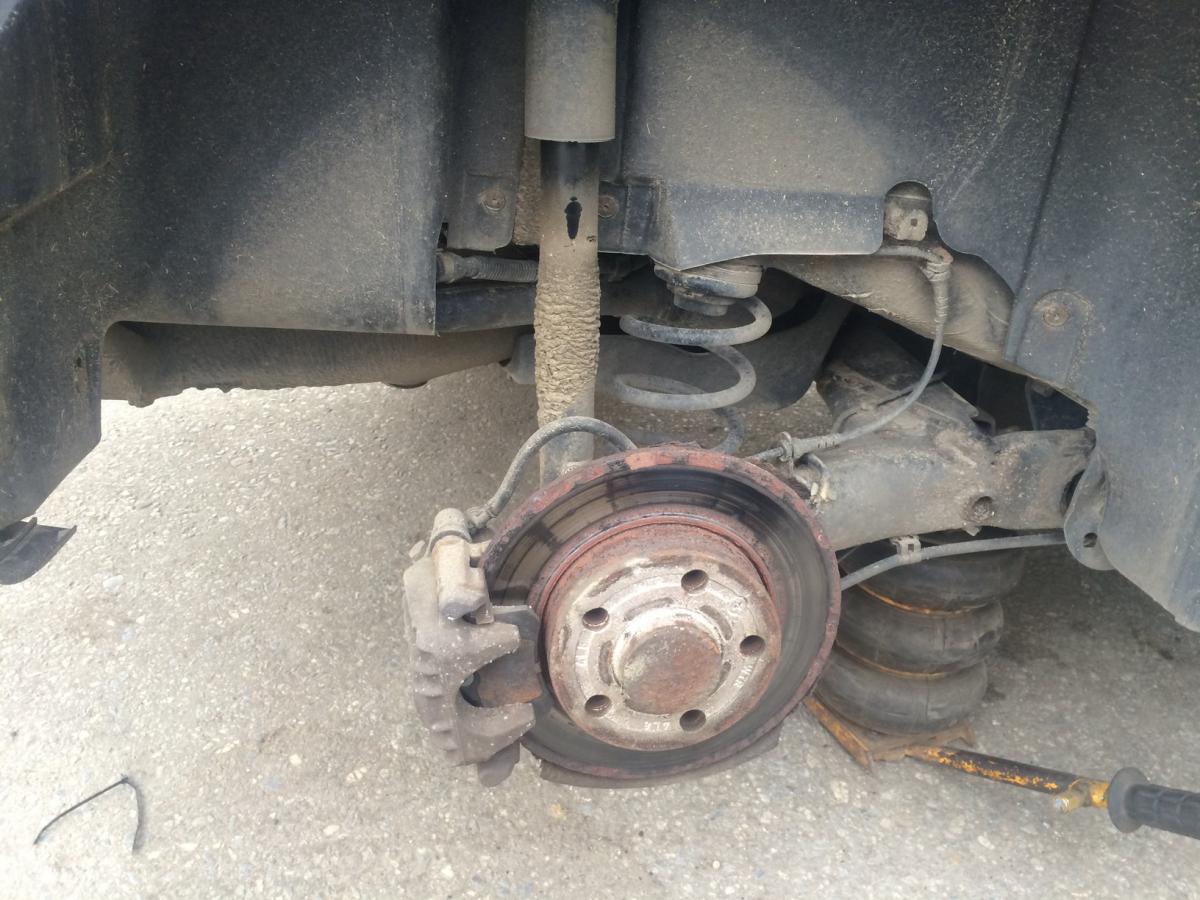

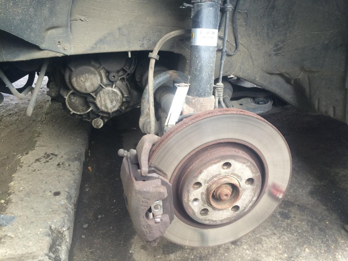

Am descoperit ceva la etrierii spate.
Ce spuneti, trebuie schimbati?
Anvelopele sunt Goodyear.
Discurile mai afectate sunt cele din spate...
Alinierea barei din fata cu aripa nu e exacta deoarece am cumparat-o cu bara fata usor stearsa in colt.

nu, trebuie verificata cursa pistoanelor etrierilor, curatate sau schimbate glisierele si placutele
unii mai tipicari ar zice si discurile...
Alea nu mai sunt discuri...:(
Daca vrei sa faci o treaba...schimbi discuri/placute protectii praf...care sunt mancate de rugina...si faci o verificare la sange la etrieri...schimbate/curatate  culisele...
Succes :)
Plăcuțele sunt noi. Se pare ca mecanicul nu mi a zis nimic de discuri când a schimbat plăcuțele , deci nu o sa mai merg la el.
Eu chiar azi am cunoscut un mecanic...foarte important...mecanic nu schimbator de piese...aia o poate face oricine cu cateva mici cunostinte de baza..
Un mecanic nu ar fi pus placute noi pe discurile alea...si-a batut joc de tine...de munca lui...si la final ti-a luat banii...
Dupa care...cand discul arata asa clar culisele sau etrierul...una din astea sunt blocate...si ma repet...e bataie de joc sa pui placute noi in situatia de fata...
Cum e o lege nesrisa in momentul in care pui discuri noi...se pun si placute noi...placutele alea sunt compromise...
Eu in locul tau as face urgent ceva cu discurile spate. Nu mai prezinta siguranta nici pentru tine nici pentru ceilalti participanti la trafic. Nu e vorba de a fi sau nu tuipicar, e vorba de siguranta ta. Discurile spate nu sunt chiar scumpe. Fa un efort si ia-ti discuri noi ca e pacat de placute si cauta-ti si unset de protectii care se vee din foto ca sunt mancate in ultimul hal.Iar mecanicul ala...ar trebui sa-i fie rusine pentru faptul ca ti-a pus placute noi pe acele discuri
Am cumparat discurile de frana pe spate ( brembo). Am comandat si protectiile din spatele lor(noi) de la augsburg. Sper sa imi vina cat mai repede ca sa le inlocuiesc.

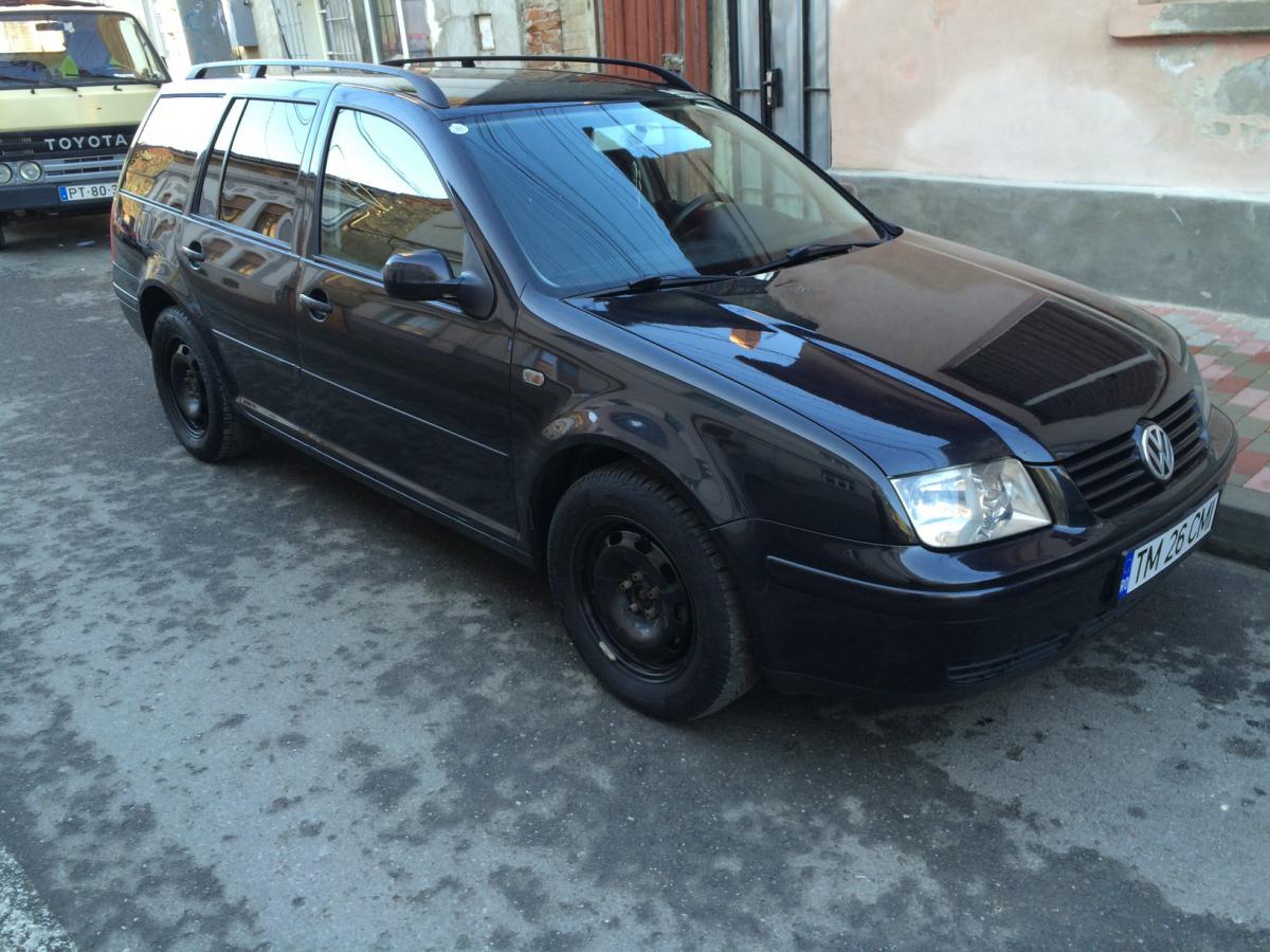

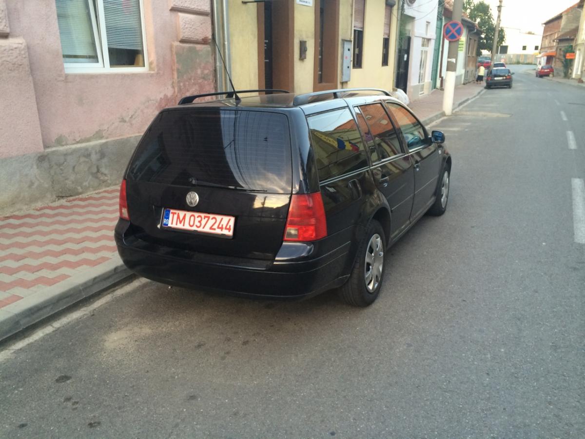

O mica sedinta foto dupa spalare. Are imperfectiuni, dar per-total sunt multumit de ea. Planuri noi, la anul, cand mai sunt si bani.

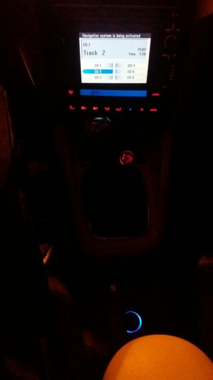

PS: Se potriveste un rcd 300 pe ea? Eu am un beta, dar are o problema la potentiometru si as vrea sa il schimb.

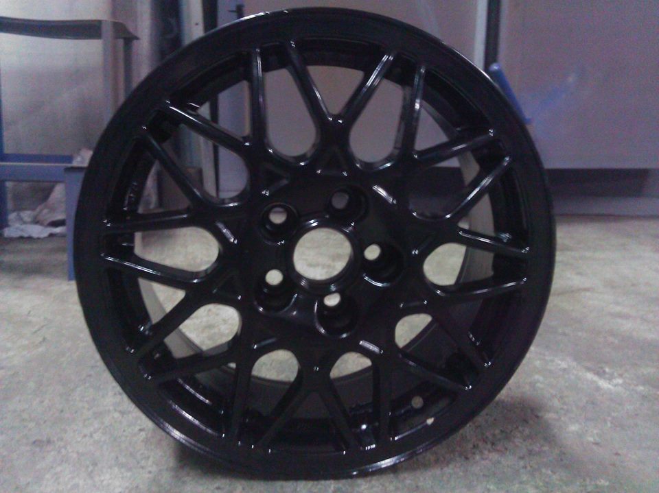

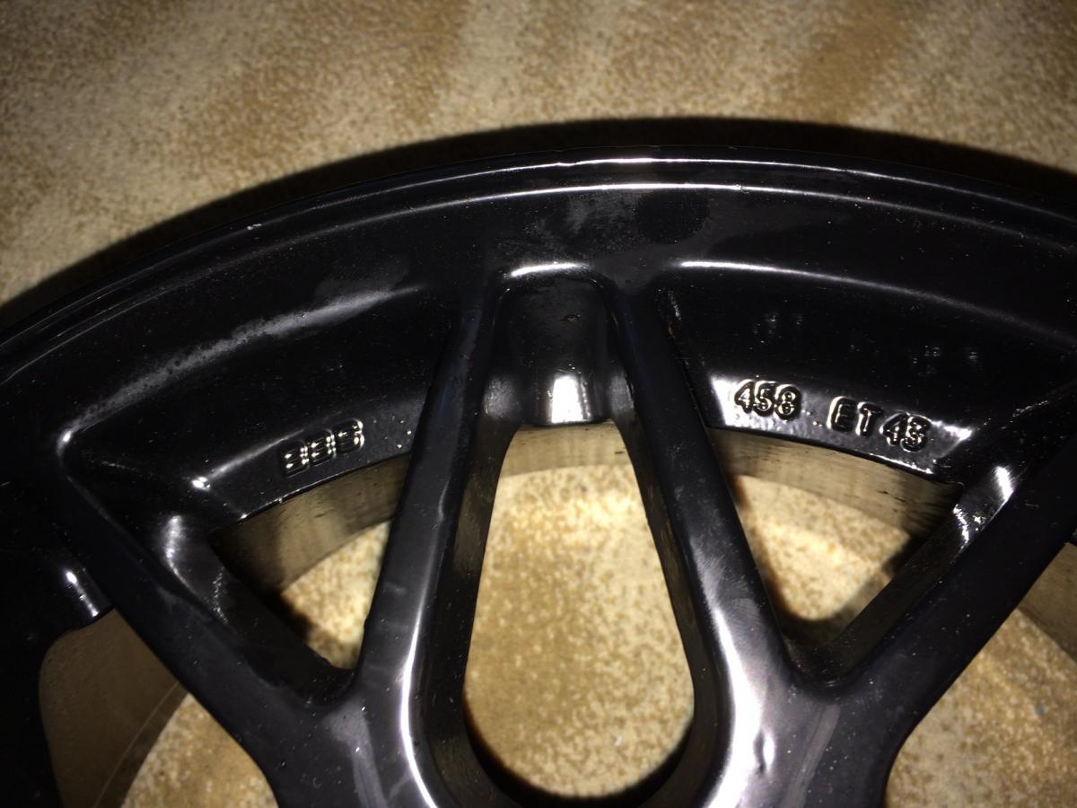

Au venit si protectiile de discuri de frana.
Totusi , cea mai mare surpriza pentru mine e ca sunt gata jantele:
BBS , 15 inchi, au suferit mici reparatii de indreptare de la borduri si vopsire.
De abia astept zile bune, sa la montez.
Enjoy!

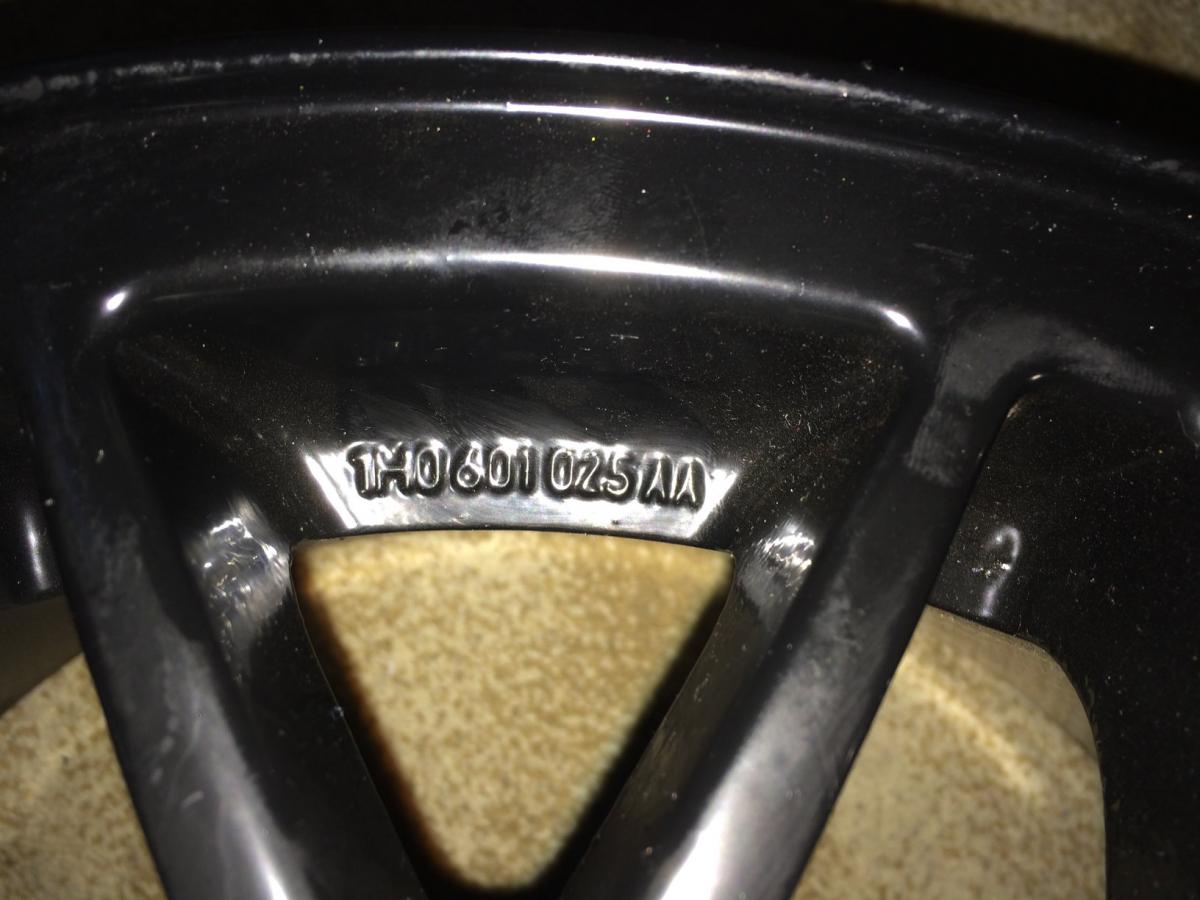

Am recuperat si jantele de la prietenul meu din Bistrita si am vazut ca au codul 1HO 601 025 AA, deci sunt BBS 15 , originale Vw pentru MK3 GTI.
Nu stiu exact ce sa fac, eu as vrea sa le schimb cu unele de golf 4 pe 16, originale bineinteles...daca se ofera cineva, sunt disponibile.

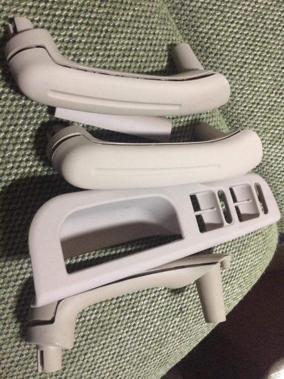

am cumparat si un suport de pahare, oem, culoare mahon.
acum trebuie sa cumpar si lateralele de langa cass ca sa fie la fel. deci cine are, PM me. multumesc.
mersi cornelus de suport!
