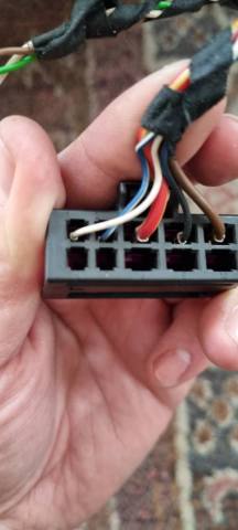

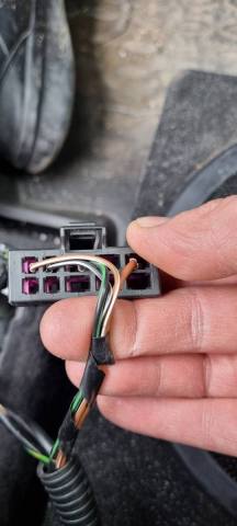

Se poate monta scaune de golf 6 pe golf 5?ce difera intre ele?stiu ca sinele sunt la fel,deci la acel capitol sunt bolt-on!acum intrebarea este daca scaune de g6 fara incalzire merg puse pe g5 fara incalzire?adica sa nu difere mufele si sa recunoasca airbagurile?
99.99% merg! Si mufele ar trebui sa fie aceleasi. Si in caz ca nu sunt, se schimba mufa si tot merg!
Din cate am vazut, parca Radu Marcel a pus pe Golful lui (MKV GTI) scaunele de pe R-ul lui Teff (MKVI R) si s-au potrivit(?).
Nu cred ca ar fi vreo problema la capitolul potrivire.

Scaunele, din punct de vedere fizic - merg direct, fara nicio modificare.
Din punct vedere al conectorilor.... difera, cel putin la Marcel care are masina facuta pentru State... si la airbag-uri e mai complicat,

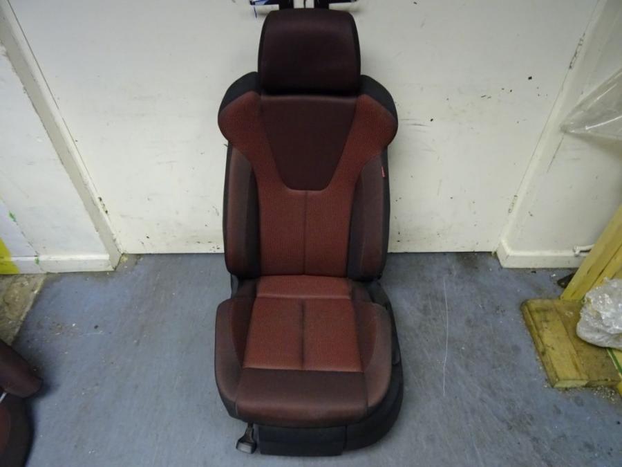

salut,stie cineva daca pe Golf 5 se pot monta scaune fata de Passat sau Passat CC modelul din poza ? care ar fi problemele ? a incercat cineva transplantul ? Multumesc
lucian_90tud
Trebuie masurata distanta dintre sine. Nu stiu cum se face cu reglajul electric de pe stanga.
Nu ai pe nimeni cu Passat sa faci un schimb de proba?
Si eu m-am intrebat daca ar merge, desi mi se pare ca scaunele de Passat parca ar fi mai inalte.
