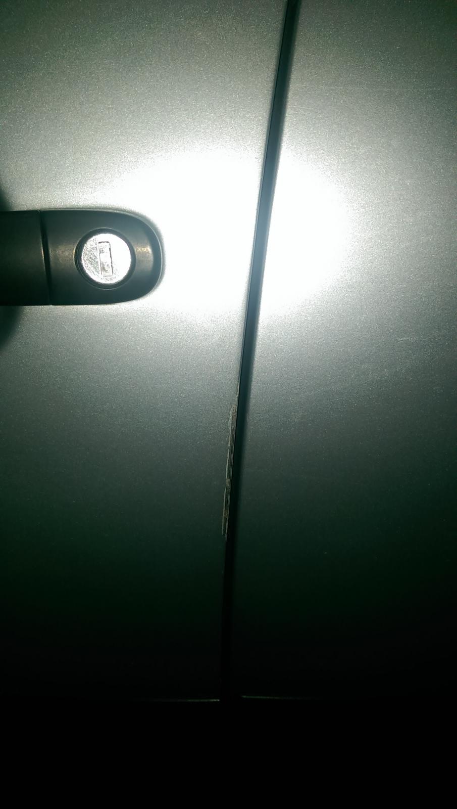

Recent am zgariat usa soferului (2 zgarieturi, pana la tabla + manerul usii, pana la plastic).Am fost la mai multe firme de detailing (in Bucuresti) si toate mi-au recomandat revopsire element (asta daca vreau sa iasa impecabil). O alta solutie propusa de ei a fost retus local cu vopsea + polish element, dar mi s-a spus ca se va vedea o urma in zona retusata. M-am hotarat sa realizez eu retusul cu vopsea, dupa care sa ma duc la o firma specializata pentru polish. As dori sa aflu care ar fi etapele si materialele (in afara de vopsea) necesare retusului. Astept si alte sugestii pentru remediarea zgarieturilor.
post-129850-0-30319200-1446099171_thumb.
post-129850-0-84593400-1446099178_thumb.
post-129850-0-96013900-1446099184_thumb.
Degresare aplicare vopsea retus tip oja. Dupa circa 15 min aplicat lac. In caz ca ai dat cu prea mult dupa doua trei zile se foloseste niste polish pt nivelare. Bafta

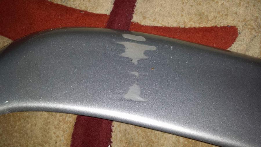

Buna , cum pot retusa eleronul , are o denivelare urata , am comandat de la colin kitul de retusare vw , pasta polish 3m , si ceva adaptor cu scai pt bormasina , intrebarea mea este cu ce pot umple si nivela , ce tip de chit sa folosesc , este ceva special ptr. Plastic abs sau din ce sunt facute eleroanele , si un grund special ptr. "Plastic"  inainte de base paint si lac.
Din informatiile de pe forum pasii ar fi urmatorii :
- slefuire si degresare zona cu smirghel 2000
- nivelare cu chit si smirgheluire pana ajunge la acelasi nivel cu restul suprafetei
- grund
- base paint si smirgheluire cu apa 2-3 straturi
- lac 2- 3 straturi (smirghel 2000 dupa fiecare strat)
-polish cu 3m
-ceara
Va rog sa ma corectati daca nu am inteles ceva.Este prima tentativa de retusare , vopsire totala la specialist nu e o optiune.

Am reusit cat de cat pentru prima retusare, dar am dat-o-n bara la  blending , asta este , experienta pentru viitoarele retusari pe caroserie.
A iesit mai mult decat ok pt primul contact cu astfel de operatie :).
Ce tip de lac si de la ce firma ai folosit?
La un reper atat de mic, care mai e si demontat de pe masina.. eu il vopseam integral.
Altceva e cand ai un punct sarit pe aripa spate si nu renteaza sa o vopsesti integral.. acolo poate faci un retus local.
