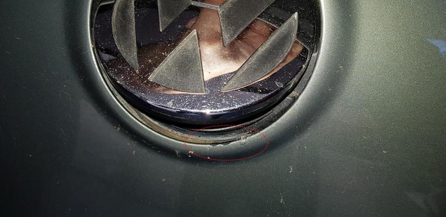

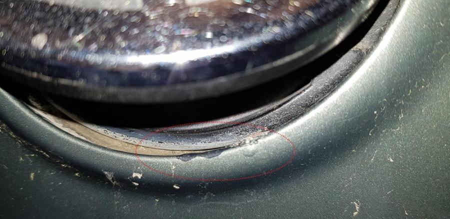

Acum si pozele. Calitatea nu prea e ok, dar se intelege - zic eu - despre ce e vb.
post-2715-0-78027900-1413454452_thumb.jp
post-2715-0-11151100-1413454453_thumb.jp
Polish manual si asta e, mai multe nu poti si nu recomand (exceptand revopsirea evident). Uita de ideea cu retusul, se va vedea oribil.
