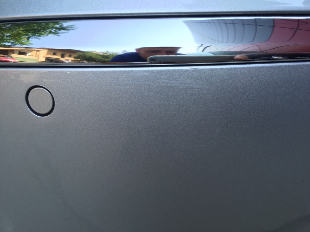

Tocmai ce imi admiram mașina astazi după ce am spalat'o. Imi ziceam ca in sfârșit o am pusă la punct si nu am nici o zgârietură :
Ete ca un cetățean cu un bun simt al orientării a făcut tot posibilul sa dovedească contrariul
+ de asta aveam si numărul de telefon lăsat in geam pentru orice eventualitate
Asta după ce am sters'o cu laveta

,,iese la polish,, + putina vopsea cu o scobitoare...[emoji4]
De zgârietură am sa ma ocup alta data - o ignor momentan

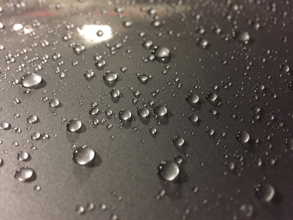

1K-Nano după o tura prin ploaia asta de vara :))

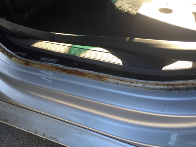

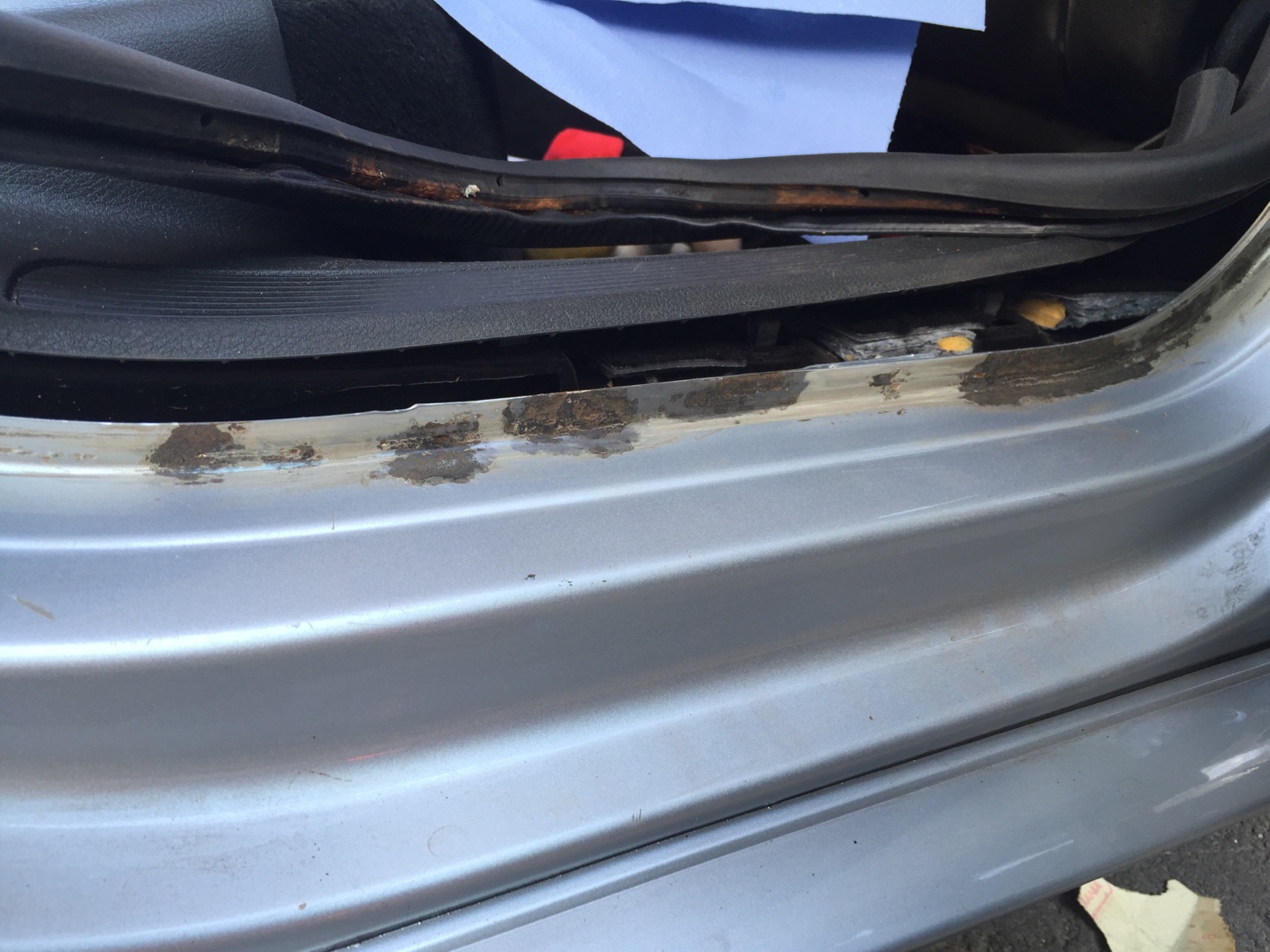

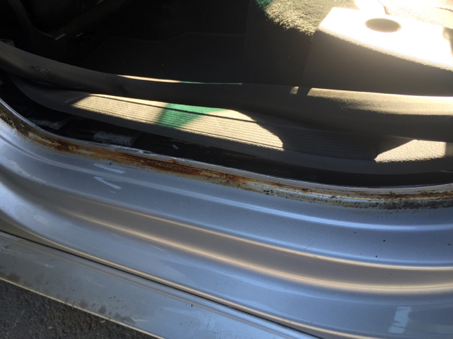

Astazi am făcut revizia ( ulei si filtre ) si am rezolvat o problema mai veche care imi stătea pe creier intr'o metoda mai mult sau putin ortodoxa.
Țineți minte ! Verificați chederele mașinii ! Mai ales pe cele din spate
post-43557-14422445434201_thumb.jpgpost-43557-14422446205783_thumb.jpgpost-43557-14422446299101_thumb.jpgpost-43557-14422446395172_thumb.jpgpost-43557-14422446464976_thumb.jpg

Am verificat chederele de la usile din spate dupa ce am citit postul tau...erau pline cu apa!!!
Tu cum ai rezolvat problema?..sincer nu am vazut nici o gaura in chedere,cum dracu se scurge apa de acolo!!!
Ma gandeam sa le gauresc sincer nu stiu cum sa procedez sa scap de apa de acolo de cite ori ploua sau cind spal masina.
Nu am rugina sub chedere inca asa ca trebuie sa gasesc o solutie sa scap de apa de acolo,tu cum ai rezolvat?
orice idee este bine venita...

Salut !
Chederele au găuri tocmai ca sa se scurga apa din ele dar erau blocate cu mizerie.
trebuie date la o parte curățat acolo locul si pusă vaselină incoloră ca sa nu se strângă apa.

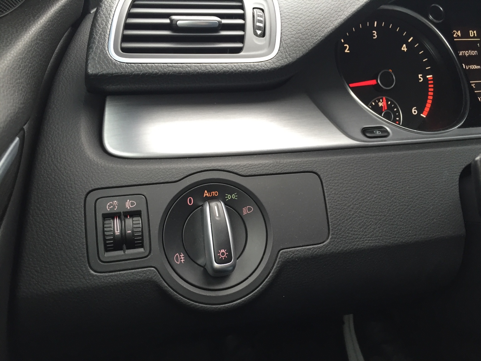

Am reușit cu ceva timp înainte sa termin in sfârșit retrofit'ul la interior
Imi mai trebuia trim'ul din stânga volanului
Cel nou nu are gaura de butonul pentru frâna de mâna - e fiind mutat lângă schimbător.
