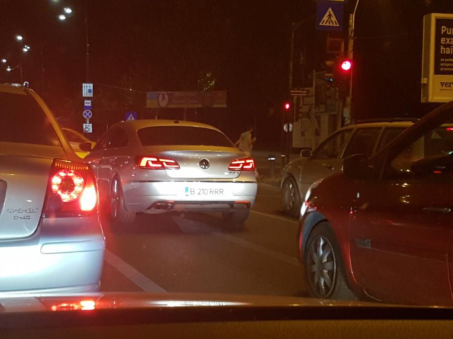

OK haide sa postez si aici ca deja devine virală treaba si nu vreau sa îmi stricați surpriza :))
Am făcut pasul si am cumpărat din Polonia piesele pentru retrofit'ul de ass lift de pe un Passat cc 2013 R line aceeași culoare cu a mea - asta mi a ușurat decizia fiind mai costisitor sa le revopseasc in culoarea mașinii.
3200 RON cu un mic discount - zic mic pentru ca piesele practic au fost ca noi fără nici o zgârietură
Portbagaj complet / stopuri led / si bara cu 6 senzori de parcare cu suporturile laterale de plastic si lumini OEM pe led.
Dupa un vin de la un cc 2013 am cumpărat suporturile pentru stopuri ( acestea sunt diferite de cele Pre-Facelift ) 500 RON ambele
Ca sa nu intervin foarte mult pe caroserie in loc sa tai si sudez toată partea care am atașat o in poza de mai jos - am decupat doar partea de interior care necesita in prinderea stopurilor de Facelift.
Am căutat împreuna cu F l o r i n in Elsa ambele scheme electrice de la modelul meu si cel Facelift pentru a face legăturile - toate bune si frumoase :
frâna / semnalele / marcharriere / ceata / poziții se Aprind toate
DAR pozițiile imi stau doar vreo 5/7 secunde care după aia centrală electrică le taie curentul - acum stau si sap cum sa rezolv problema asta cât mai OEM
Mai este un tip care a făcut retrofit'ul asta in București care zice ca nu a pus anulatoare de eroare doar a făcut codarea centralei electrice dar cere 300 RON pe știința.
Când voi avea timp voi face un DIY si când voi rezolva problema voi posta aici GRATIS ca d'asta ne 'am înregistrat pe forum ca sa ne ajutam unii pe alții.

Bebeee îți ramân recunoscător !! Trebuie sa rezolv problema asta cât mai repede ca este periculos noaptea
Foarte tare! Bebee il stiu si eu pe tipul respectiv si a zis ca a avut si el ceva batai de cap! :D bafta!!
Mersi bbbogdannn ! Dupa cum ii ziceam si lui Bebee poate facem rost de un Autoscan de la el sau un numar de telefon ca sa rezolv problema.
Combinatia asta imi place si mie cel mai mult - mai trebuie sa sapam dupa praguri si bara fata de R-line  :D
Multumesc inca o data ;)
